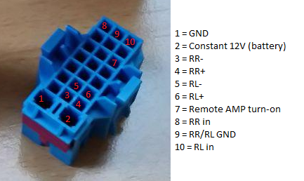

    Dzień dobry, ostatnio kupiłem subwoofer z audi a3 8p bo chciałem go zamontować do boomboxa diy. Po wyciągnięciu wszystkiego z obudowy, podpiąłem wszystko tak jak należy według tego schematu, lecz zostały mi dwa kable czerwony i biały: Montaż subwoofera Audi A3 8p do boomboxa DIY - trzaski, niska głośność, nieaktywne zawieszenie
    Gdy chciałem sprawdzić jak chodzi oryginalny wzmacniacz z oryginalnym subwooferem podłączyłem zasilanie z zasilacza komputerowego na 12v 15a, podłączyłem głośniki prawy i lewy a sygnał był z odtwarzacza MP3 przez jack 3.5mm stereo. Subwoofer nie grał tylko cały czas trzeszczał a ogólnie to głośniki grały bardzo cicho jak podkręciłem głośność na maxa. Jak chciałem wcisnąć zawieszenie suba to nie dało rady. Subwoofer jest dwucewkowy. Zostawiam jeszcze film jak grał subwoofer:

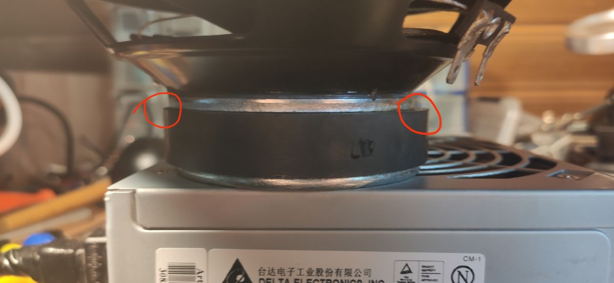

    Chyba jest trochę przesunięty...
    I teraz jak go odkleić? I czy ciężko będzie bez tego pierścienia centrującego?

    sigwa18
    Częściej dolny nabiegunnik się urywa od uderzenia. Jeśli klej puścił w miejscu w którym zaznaczyłeś to tu już nie zastosujesz pierścienia centrującego. Oderwać go idzie ręką lub wbijąc w szczelinę między magnesem na nabiegunnikiem np ostrza do noża . W tej operacji trzeba uważać by uszkodzić cewki (przytrzeć uzwojenia) czyli wyciągać równo. Najpierw spróbuj czy się magnes rusza na boki tzn czy przesunie się (spróbuj ustawić go centralnie).
    PS Bez pierścienia centrującego wklejeni go dobrze graniczy z cudem. Magnes zawsze będzie chciał zapłać nabieganiem drugi nabiegunnik.
