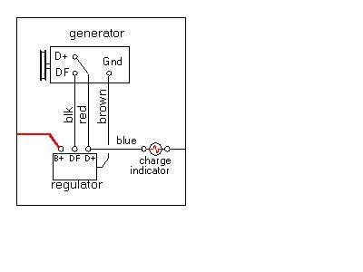

    No cóż. trzeba się dostosować do występujących warunków. Nikt nie powie co tam masz na miejscu. Może taki rysunek coś pomoże.
    Prądnica samochodowa brak ładowania jak sprawdzić?
    Poza pomiarami wartości elektrycznych warto wiedzieć jak wyglądają elementy, czyli weryfikacja. Następnie sprawdzenie pracy silnikowej prądnicy.
    Oraz czy regulator odpowiedni i sprawny. Nie podano oznaczeń.

    Dodam nowy malunek. Prądnica samochodowa brak ładowania jak sprawdzić?

    Podejrzewam, że ta prądnica jest samowzbudna i nie ma prawdopodobnie magnetyzmu szczątkowego, który by zainicjował wzbudzenie. Wg mnie ten magnetyzm szczątkowy powstanie powstanie jak samą prądnicę, na chwilę, podłączy się bezpośrednio pod akumulator - praca prądnicy jako silnik (wirnik powinien się obracać), co sugerował kolega mczapski. Po tej operacji, po odłączeniu od akumulatora i obracaniu wirnika prądnicy (w tym samym kierunku) np wiertarką, prądnica powinna się wzbudzić - na zaciskach prądnicy powinno pojawić się napięcie. Jeżeli tak się stanie, to montować prądnicę do maszyny i przy prawidłowym podłączeniu do regulatora napięcia, powinno to zacząć hulać.
    Teraz przyjrzałem się schematowi załączonemu przez kolegę mczapski. Wg mnie schemat ten jest niewłaściwy. Uzwojenie wzbudzenia przy pracy silnikowej powinno być podłączone równolegle do wirnika (silnik bocznikowy prądu stałego).

    Zacznijmy od prądnicy. Przy podłączeniu żarówki między DF a D+ nic nie ma.
    Przy podłączeniu żarówki między masą a zmostkowanym DF i D+ nic nie ma.
    Jak pasek został zdjęty i podłączyłem + z akumulatora na zmostkowane DF i D+ prądnica kręci szybko.
    Jak podłącze + tylko pod DF kręci wolno.
    Jak podłączę+ tylko pod D+ lekko ruszę wirnikiem wirnik wykonuje ruchy kołyskowe na boki czyli się tylko buja.
    Masę na prądnice dałem bezpośrednio nową tylko na prądnice mimo iż jest też z silnika.

    Wg mnie, z tego opisu wynika, że coś nie tak jest z samym regulatorem lub z jego połączeniem z prądnicą.
    Przypuszczam, że w regulatorze może nie być przejścia, miedzy końcówkami podłączonymi do D+ i DF w prądnicy lub któryś przewód łączący regulator z prądnicą ma przerwę.
    Przy bezpośrednim zwarciu D+ i DF, prądnica powinna się wzbudzić (dać napięcie). Jeżeli coś takiego nastąpi, to będzie potwierdzeniem tego co napisałem wyżej.
