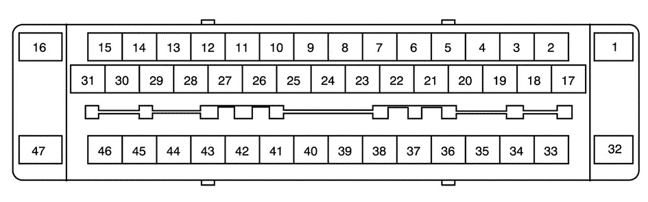

    W focusie zapaliły się kontrolki ABS oraz hamulca ręcznego.
    Forscan pokazał tylko:
    RCM B1318 (Niskie napięcie akumulatora)
    Po doładowaniu akumulatora i skasowaniu aktualnie błędów brak jednak kontrolki dalej świecą.
    Menu licznika pokazuje błędy/wartości:
    dTC > NONE
    Ab-H
    Eb-H
    b10.6
    ABS nie działa.
    Sprawdzony poziom płynu hamulcowego -OK
    Sprawdzone styki pływaka kontroli ilości płynu - Był ślad korozji ale zostały piny wyczyszczone.
    Sprawdziłem wtyczki przy kołach wyczyściłem je (nie było śladów korozji).
    Sprawdziłem napięcia na przewodach... i jest 0V po przekręceniu stacyjki na zapłon. (2 dni temu po wyskoczeniu problemu testowo wypiłem jedna wtyczkę i napięcie było ok 12V, nie miałem czasu sprawdzać dalej.
    Dziś sprawdzone bezpieczniki i dobrałem się także do złącza przy module ABS.
    Czy znajdę gdzieś na forum lub ktoś poratuje rozpiska tych pin'ów?

    Masa 16,47 zasilanie stałe 32,1 , po zapłonie 4 W sumie to tyle ci potrzeba do zasilania. Jak dalej świeci a błędów brak, to stawiam na "tester" albo uszkodzony moduł. Wszystkie te zasilanie sprawdzasz żarówką od bidy H7 no może oprócz pinu 4.

    Super mam punkt zaczepienia. Poszczególne koła sprawdzę po kolorach... mam nadzieje.
    "tester" co masz na myśl?
