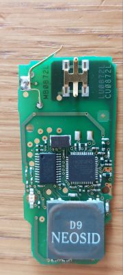

    Ostatnio trochę namieszałem w działającym kluczyku do auta (VW Passat B7 2014 r.). Kluczyk z dostępem Keyless. Tak go zepsułem, że przestał w ogóle działać. Nie nadaje sygnału, dioda na nim miga, ale żadnych fal nie wysyła. Bezkluczykowo również nie działa.

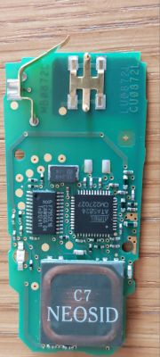

    Kupiłem używany, działający klucz, taki jak miałem, numer się zgadza, komponentowo patrząc na płytki również jest w miarę identycznie.
    Plan jest taki, żeby ze starego kluczyka wylutować pamięć i włożyć go do tego kupionego używanego, działającego.
    Z tym pojęciem w miarę identycznym, to chciałbym właśnie dopytać, czy cewka w jednym i drugim kluczyku, NEOSID C7 i NEOSID D9, to będzie inny komponent?
    NEOSID D9 to mój stary kluczyk, NEOSID C7 to kupiony używany.
    Właśnie się zastanawiam, czy jak przelutuję samą pamięć, to czy ta różnica w opisie cewek nie będzie problemem?
    Same fale radiowe do otwierania to najmniejszy problem. Największą trudnością jest dostęp bezkluczykowy. Czy jest szansa na ożywienie tego układu w taki sposób, jak zamierzam to zrobić?
    Z góry dziękuję za odpowiedzi.

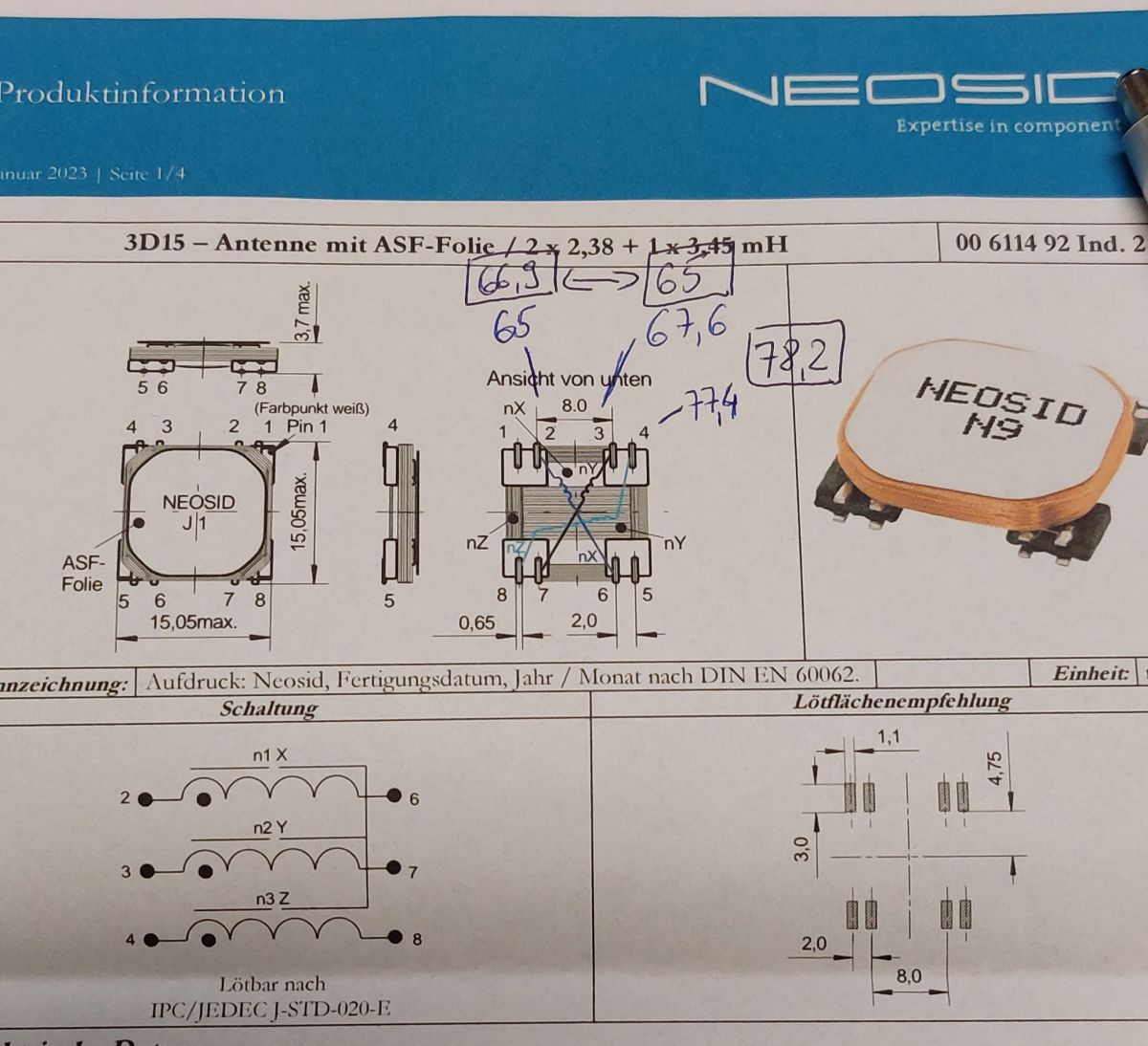

    Zmierzyłem rezystancję uzwojeń cewki i okazuje się, że rezystancje są takie same. Zakładam więc, że parametry obu są identyczne. Przelutuję pamięć i zobaczymy, czy coś się zmieni.
    Wymiana pamięci w kluczyku Keyless VW Passat B7 2014 - różnica między cewkami NEOSID C7 i D9
  • #3 20715227
    Zima18
    Pamięć przelutowałem do używanego, sprawnego kluczyka, i kluczyk z moją pamięcią działa w moim aucie.
    Także wychodzi na to, że cewki są takie same mimo oznaczeń C7 i D9.
