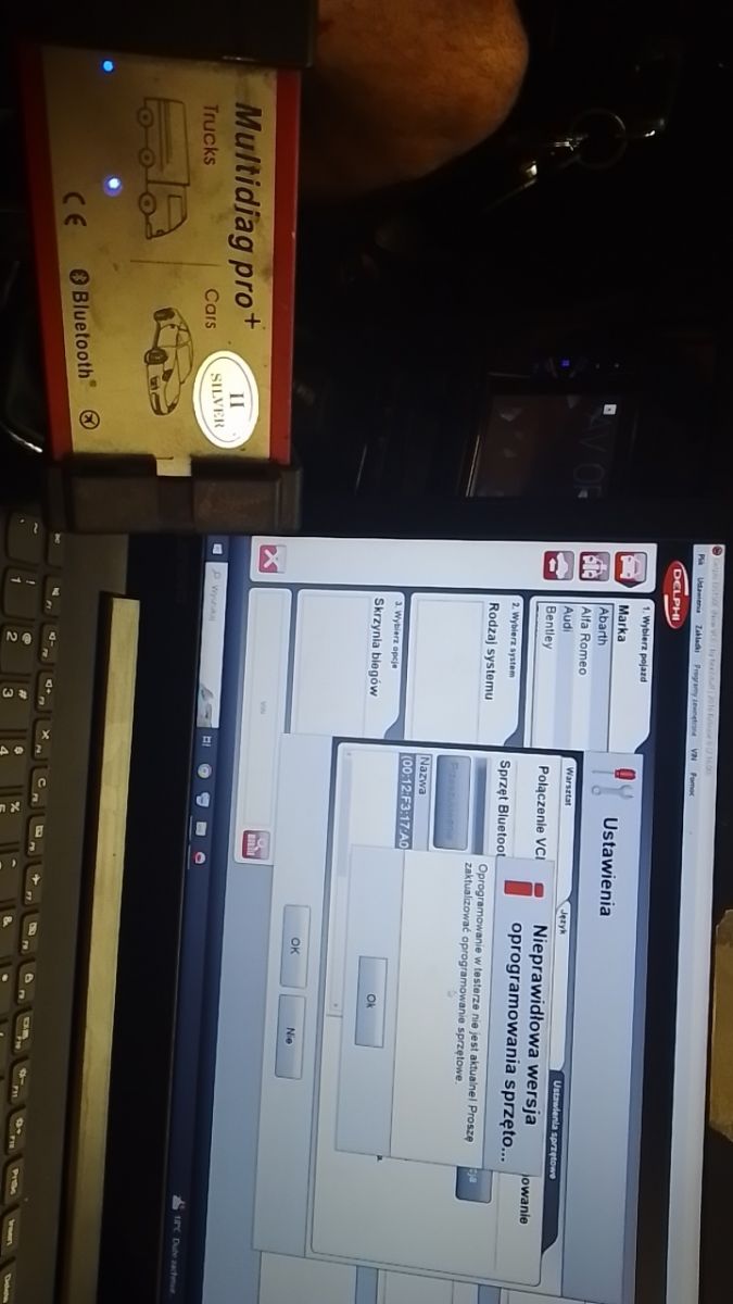

    Witam. Zakupiłem ostatnio Multidiag Pro+ Silver II. Program komputerowy, który mam to Delphi DS150e. Problem polega na tym, że program łączy się poprzez Bluetooth, ale pojawia się komunikat, że oprogramowanie jest nieaktualne. Próbowałem już zainstalować wiele różnych oprogramowań, ale żadne nie pomogło. Czy macie jakieś pomysły, jak to połączyć lub zainstalować sterowniki przez Bluetooth? I jaki sterownik jest potrzebny? Aktualizacja oprogramowania i sterowników Bluetooth dla Multidiag Pro+ Silver II i Delphi DS150e

    Przecież program wszystko załatwia za ciebie, przeczytaj tylko co jest napisane na ekranie, a zobaczysz, że masz tam przycisk "aktualizuj".

    Ja bym Ci nie radził aktualizować po bluetooth tylko po kablu USB lecz też nie wiadomo czy to nie uwali Ci interfejsu. Niektóre dają się zaktualizować po kablu inne nie i wtedy trzeba aktualizować innymi metodami.

    Mialem ten sam problem na windowsie 11 nie szlo tego zaktualizowac , uruchomilem starego laptopa z windowsem 8 i poszlo od strzała , jak masz mozliwosc to sprawdz na innym systemie

    Działa
