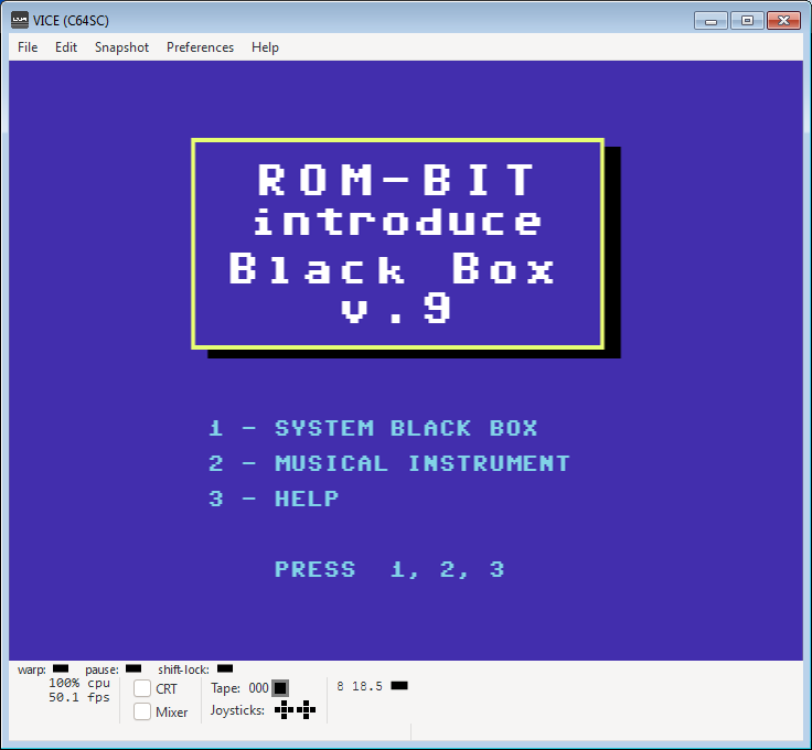

    Który możesz użyć pod emulatorem VICE Emulator, aby zapoznać się z działaniem BlackBoxa.
    Proponuję ściągnąć najnowszą wersję, w której autorom udało się w końcu usunąć zakłócenia na ekranie spowodowane jednym z zabezpieczeń w programie elektroniczne organy. Niestety, nadal pozostały one na planszy tytułowej.

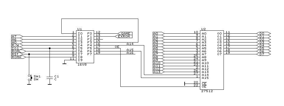

    Kilka słów o konstrukcji
    Aby było jasne, nigdy nie miałem w ręce oryginalnego kartridża. Całość powstała dzięki analizie EPROM-u, schematowi zrobionemu z dostępnych zdjęć PCB oraz na zasadzie dedukcji, co autor miał na myśli. W rezultacie powstał układ, który jest w pełni funkcjonalnym symulatorem, wykorzystującym te same układy elektroniczne. W szczegółach technicznych mogą wystąpić jakieś różnice, ale aby je wykryć, musiałbym mieć dostęp do oryginalnego układu.
    W każdym razie Podczas odtwarzania Black Boxa V.9 nie został uszkodzony ani ubity żaden oryginalny układ ani żaden element wchodzący w jego skład.Autor nie odpowiada za żadne straty spowodowane tym układem.
    Co jest potrzebne, aby zbudować swojego Black Boxa v.9?
    1. Układ GAL16v8 (lub odpowiednik ATF16V8).
    2. Pamięć EPROM 27c256 lub odpowiednik.
    3. Programator lub programatory do powyższych układów.
    4. Mikroprzełącznik do przycisku RESET.
    5. Podstawki DIL pod te układy. Szczególnie pod układ GAL, ponieważ przewidziane są jego aktualizacje.
    6. Programator.
    7. PCB (jak uzyskać, napiszę później).
    8. Akcesoria do lutowania ;).
    9. Po kilka kondensatorów 1nF, 100pF i mniejszych (zależnie od posiadanej wersji c64 i c64c i jeszcze innych czynników).
    10. Duuużo cierpliwości i dobrych chęci przy uruchamianiu układu ;).

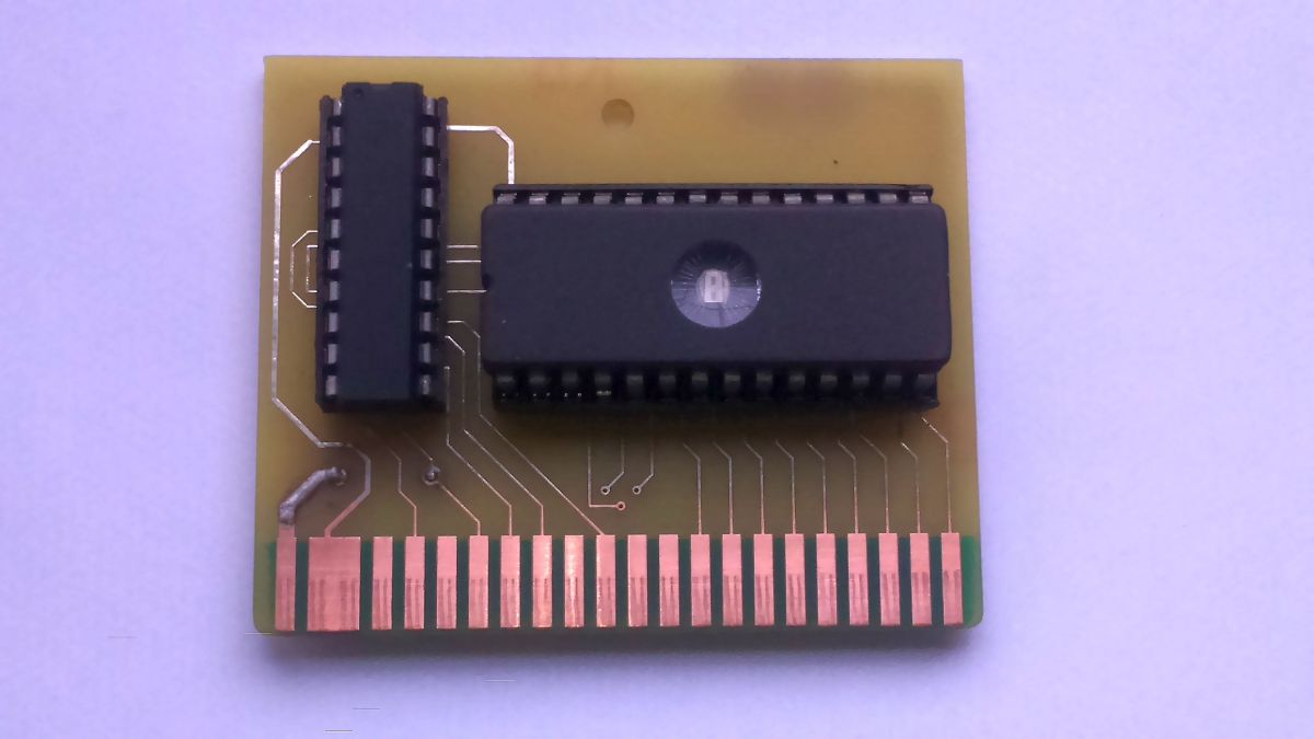

    Jeśli nadal chcesz stać się posiadaczem Black Boxa v.9, to przeczytaj, jak zdobyć niezbędne materiały do jego zbudowania.
    Jeśli posiadasz już konto na PCBWay.
    Możesz pominięć ten punkt. Jeśli nie, zarejestruj się korzystając z mojego linku.
    Dzięki temu, przy pierwszym twoim zamówieniu, firma przekaże na moje konto 10$ do wykorzystania na nowe wspaniałe projekty, a ty otrzymasz 5$ na swoje konto do wykorzystania na zakupy PCB.
    Jeśli masz już tam konto lub dokonałeś rejestracji, możesz teraz zamówić PCB. Tę wersję PCB rekomenduję (jest ona autorstwa użytkownika @Rime i wygląda znacznie lepiej niż moja ;) ), która jest dostępna tutaj.
    W każdym razie obie spełniają swoje zadania i możesz je zastosować zamiennie.
    Koszt PCB to równowartość 5$ plus koszty przesyłki zależne od jej wybranej formy.

    Napotkane Problemy
    Układ powstał na najstarszej wersji c64 tylko takową posiadam. Doszło do mnie że mogą wystąpić trudności na innych wersjach c64 najczęsciej wystarczy dobranie odpowiednich kondensatorów (na PCB przewidziano miejsce na dodatkowe ceramiczne w obudowach SMD na spodniej stronie PCB.
    Z tego co wiem najwięcej problemów może sprawić najnowsza wersja c64 (oryginalny BBV9 podobno na niej nie działał), dokonane różne niestandardowe modyfikacje więc jeśli taką wersję posiadasz zastanów się 2x zanim dokonasz zakupu.Jesli mimo wszystko się zdecydujesz to ja ze swej strony służę wszelką możliwą pomocą.Ale także liczę na innych użytkowników. W końcu po to jest elektroda.pl ;)
    Aby być w zgodzie z regulaminem dodaje także zdjęcie (ta moja) w dodatku bez maski ,teraz dopiero widzę jaka jest brzydka ;)
    Zdjęcie repliki kartridża Black Box v.9 do Commodore C64, przedstawiające płytkę PCB z dwoma zamontowanymi układami scalonymi.

    oraz schemat:
    Schemat połączeń układów GAL16V8 i EPROM 27512 dla kartridża Black Box v9 do Commodore 64.
    autorstwa użytkownika JarekC

    Dzięki :) Dam znać jak będę miał PCB, to może potrwać od 2 do 5 tyg
    Układy już zaprogramowane i czekają na PCB :)
    • BLACK BOX V.9 - C64 - Czyli Zrób to sam ;) 20230827_204751.jpg (255.01 KB) Musisz być zalogowany, aby pobrać ten załącznik.

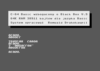

    @gulson Ciekawa propozycja z tym tłumaczeniem. Problemem może być to, że większość rozkazów rozszerzenia BASIC to skróty od języka polskiego. Ale spróbuję przetłumaczyć.

    Przetłumaczenie komend polegałoby na przywróceniu zestawu znaków na standardowy charset z C64.
    Czyli wywalenie polskich fontów i przetłumaczenie opisów.
    Kod znaku po <-pozostałoby wtedy niezmieniony. A programy z wersji PL i EN kartridża, napisane z użyciem jego komend, byłyby w ten sposób wymienne i kompatybilne w działaniu. Oprócz polskich znaczków w wyświetlanym tekście, ale to nieuniknione.
    Np rozkazy <-ż <-ł, to wymaga standardowego zestawu znaków dla wersji EN

    !SZ !PL zmienia zestaw znaków.
    Może po prostu w kodzie Basic menu startowego da się podmienić !PL na !SZ i nie trzeba ruszać charsetu bo wystartuje z normalnymi znakami.
    Tłumaczenie np. Hexeditorem .bin mocno ogranicza pole do popisu, ale da się ogarnąć.
    Najwygodniej byłoby wyciągnąć te programy, przerobic pod Basicem i wgrać w carta. Ale trzeba pilnować wielkości wynikowej pliku, aby nie przekroczyć poza przydzielony obszar.
    Jeśli jest tu jakieś dodatkowe zabezpieczenie (np program Basica sam się "modyfikuje" podczas działania komendą POKE, to robi się pod górkę.)

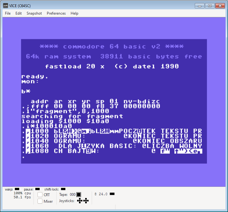

    Nie chciałbym zbytnio ingerować w kod, zresztą to, że obsługuje język polski, jest unikalną zaletą. Myślę o innym rozwiązaniu. Wiem, że można znacznie rozbudować pamięć tego kartridża, zachowując pełną zgodność w dół z oryginałem. Udało mi się dodać bez zmian PCB oraz GAL obsługę 8x więcej pamięci EPROM.
    BlackBox korzysta ze standardowej procedury CHRGET do odczytu. W zasadzie tylko ona wymagałaby zmiany, ale to nie problem, w końcu jest w RAM. Można tak ją zmienić, aby wprowadzane dane najpierw trafiały do procedury w dodatkowym banku. W ten sposób można by dodać zupełnie nowe rozkazy, ale także wprowadzić alternatywne nazwy dla tych samych rozkazów w innych językach i przekodować je na kody z BB9. Teraz wystarczyłoby przechwycić jedynie wykonanie rozkazów takich jak <-P (wyświetl pomoc), PRINT, LIST czy obsługa drukarki i można by program tłumaczyć niejako w locie na język wybrany przez operatora zachowując maksymalną zgodność między różnymi wersjami językowymi.
    Wiem, że to więcej pracy. Co myślisz o takim rozwiązaniu?

    Nie usuwamy znaków PL. Tylko wymuszenie, żeby kart startował z domyślnym zestawem znaków dla wersji EN.
    Nadal będzie można je załączyć poleceniem !PL.
    Niestety tłumaczenie może być tylko jedno. Albo wersja PL, albo EN. Tam będą wyskakiwały śmieszne znaki, jeśli wersja EN a fonty PL. Jak na screenie, który zamieściłem, wersja PL a znaki EN.
    Załączenie znaków PL nie odbywa się w menu napisanym w Basic, tylko znacznie wcześniej. Bo nie znalazłem tam polecenia !PL (chyba że jest wyzwalane w inny sposób). Wymaga przeanalizowania, czy oba zestawy znaków PL i EN są ładowane z bb9, czy tylko polskie.
    Tu nie ma odseparowanych stringów z tekstem, które łatwo można podmienić na wersję z innym językiem. Są zaszyte w programie i trzeba cały program podmieniać. Czy to nie za wiele kombinacji i pracy dla tak niszowego "produktu"?
    To już nie byłby bb9, a raczej bb10. 😉
    Jeśli ma być przetłumaczony, to niestety każdy z programów bb9 musi być tłumaczony oddzielnie pod BasicemBB9, wygodniej.
    Albo edycja .bin hexeditem, ale tu bardzo ogranicza swobodę, bo problem ze znalezieniem takiego, który wyświetli prawidłowe te fonty i znaki.
    Każdy program możesz przerwać w trakcie jego wykonywania klawiszem run/stop+restore. Wylistować poleceniem LIST, ponownie uruchomić przez RUN.

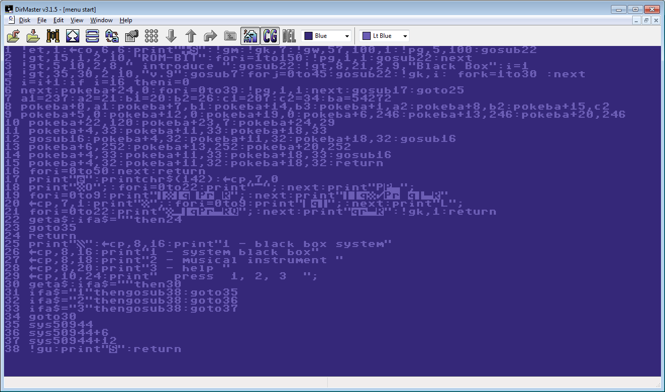

    Przykładowo zmodyfikowałem program menu startowego.
    Podmieniłem ten kod w pliku .crt i można zobaczyć jak to wygląda w praktyce.
    Pilnowałem żeby wielkość pliku PRG pozostała jak w oryginale. Zajmuje dokładnie tyle samo bajtów. Przydatne do tego jest polecenie <-i
    Przy kopiowaniu kodu z PRG do .bin lub .crt odrzucasz dwa pierwsze bajty, to adres $0801 ładowania pliku PRG, dodawany na początku pliku przy zapisie np na dyskietkę.
    Modyfikowanie programu napisanego w BasicBB9 i zapisanie do pliku PRG daje więcej swobody np. w pozycjonowaniu tekstu. Modyfikację programu w Basic trzeba oczywiście przeprowadzać na C64 z podpiętym BB9. Wynikowy program zapisywać do pliku PRG np na dyskietkę, skąd można go już wyeksportować programem DirMaster na PC.
    Część stringów tekstu w BB9 jest wyświetlana przez program napisany w kodzie maszynowym i tu jedynie edytowanie .bin w hexeditor.
    Trzeba pilnować zachowywać długości stringu aby bajty się zgadzały. Mocno ogranicza to swobodę w pozycjonowaniu i tłumaczeniu.
    Zawsze można fragmenty kodu z bb9 edytować jakimś Monitorem kodu maszynowego (natywnie na C64 pod Vice), zapisywać na dyskietkę, wyodrębnić na PC programem DirMaster i wrzucać do .bin/.crt
    Tak ja bym robił, bez kombinowania i szukanie kodowania znaków dla Hexeditora.
    Myślę że to naświetliło zagadnienie, powodzenia! :)

    Ale wydaje mi się że ustawienie !SZ w programie menu startowego nie załatwia sprawy.
    Reset z wciśniętym C= uruchamia chyba system black box z pominięciem tego menu.
    Trzeba rozkminić od strony języka maszynowego gdzie kartridż ustawia pamięć znaków przy starcie.
    https://www.c64-wiki.com/wiki/Character_set
    bb9 nie jest doskonały, pozwala wyłączyć !sz polskie znaki a następnie <-o uruchomić program organki gdzie plansza początkowa będzie miała znak funta zamiast "ł".
    Trzeba się raczej pogodzić z takimi niedociągnięciami interfejsu.
    Albo zmodyfikować program organki w BasicBB9 i dodać do pierwszej linii programu !SZ lub !PL (w zależności jakie tłumaczenie),skasować zbędne spacje lub tak zmodyfikować linie programu aby bajty sie zgadzały.

    gregor124 napisał:
    Czyli jesli na początku wprowadzimy rodzaj kodowania to tak już pozostanie o ile w programie tego się nie zmieni.
    "Kodowanie" znaków to niewłaściwe słowo w wypadku Commodore64.
    Bo tutaj zmiana wyglądu fontów polega na podmianie całej bitmapy dla nich.
    Dla wszystkich znaków na raz.
    Ustawieniem wartości w odpowiednich adresach, które wskazują gdzie C64 ma czytać bitmapę fontów. Z ROM czy z RAM.
    I są różne możliwości jak to rozwiązano:
    BB9 czyta fabryczne fonty z ROM C64 do RAM C64 (może ją skopiować w inny, wybrany obszar pamięci), zmienia te kilka wybranych i ustawia adres na modyfikowana bitmapę w RAM C64. A przełączanie !pl !sz polega na zmianie, albo czytamy (tzn VIC czyta) te oryginalne z ROM C64 albo modyfikowane z RAM C64. To najprawdopodobniejsze rozwiązanie. Oszczędza pamięć carta.
    Druga opcja, ma całą bitmapę znaków PL w pamięci carta i ładuje ja do RAM C64 przy starcie i załącza/!pl, a przełącza na tę w ROM C64!sz
    Trzecia, ma obie bitmapy w pamięci carta i ładuje je na zmianę do RAM C64 poleceniem !pl i !sz (nie korzysta nigdy z bitmapy w ROM C64)
    A może być też miks tych rozwiązań. Np modyfikuje za każdym razem bitmapę w RAM C64 po poleceniach !pl !sz
    Podmiana czcionek jest bardzo prosta.
    Ekran C-64 z komunikatem o Black Box V.9 i testem alfabetu.
    Czcionka jest przechowywana w RAM od adresu $e800, więc łatwo ją modyfikować czy wgrać inną z dyskietki lub z EPROM.
    Pomogłem? Kup mi kawę.

    Używali. Jak było trzeba każdy modyfikował i tworzył swoje fonty. Ilu użytkowników C64 na świecie to tyle mogło być standardów w rozmieszczeniu fontów (podmiana bitmapy 8x8, traciło się znak specjalny w tym miejscu). Pan Romuald stworzył kolejny standard🙂
    Raczej nie chodziło o łatwość, tylko że był (i jest) brak standaryzacji dla "znaczków" na sprzęcie 8bit ogólnie.
    Każdy po swojemu. A fonty Pana Romualda pasują jedynie do programów Pana Romualda.
    Dołączenie do bb9 zestawu fontów+ przykładowy program jak je załadować i uruchomić z własnymi programami bez użycia bb9, raczej jako dodatek na dyskietce sobie wyobrażam. Ale możliwość zmiany frontów pracując na c64 to ciekawa opcja. Ale pełny charset, zawierający wszystkie znaki graficzne, żeby byl kompatybilny ze standardowym.
    Monitor na pewno by się przydał. Na pewno jest praktyczniejszy od organek. Jakieś oprogramowanie do kopiowanie dyskietek może. BB9 jako pierwszy BlackBox miał turbo dyskowe a programów narzędziowych dla stacji dyskow nic.
    Nawet tzw. "DOS Wedge" tu nie ma. https://en.wikipedia.org/wiki/DOS_Wedge
