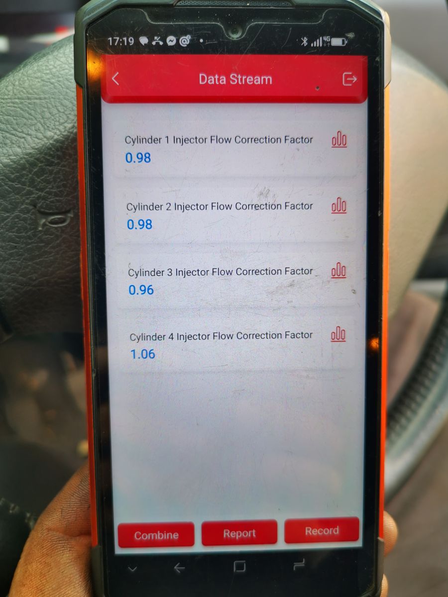

    Po wymianie wszystkich czterech wtrysków silnik nie pracuje równo - działa wręcz falowo. Przyspiesza na wysokich obrotach działa dobrze, ale na wolnych obrotach "przerywa". Chmura dymu za mną. Szarpie. Kody do komputera wprowadzone. Co ciekawe, nie ważne jaki kod wpisany był do danego wtryskiwacza, efekt ciągle ten sam. Wtryskiwacze Continental, tak jak poprzednie. Co jest nie tak, co jest źle? Czy możliwe, że nowe są uszkodzone? Czy może problem jest gdzie indziej?

    Wtryskiwacze są nowe. Wcześniej pracował nierówno tylko jak był zimny, zaraz po odpaleniu auta, ale wtedy wystarczyło parę razy przygazować i problem znikał. Teraz jest jeszcze gorzej i problem po przygazowaniu nie znika.
    Takie coś mam jeszcze. Peugeot 5008 1,6 hdi 2011 - nierówna praca silnika po wymianie wtrysków
    Jeszcze jedna sprawa, może dość istotna - auto ma usuniętego DPFa. Pucha jest, ale pusta.

    Brak diagnozy. Co się dzieje na szynie jakie ciśnienie podczas tego falowania? Jak ustawiony jest zawór EGR, "scv" itd ?
