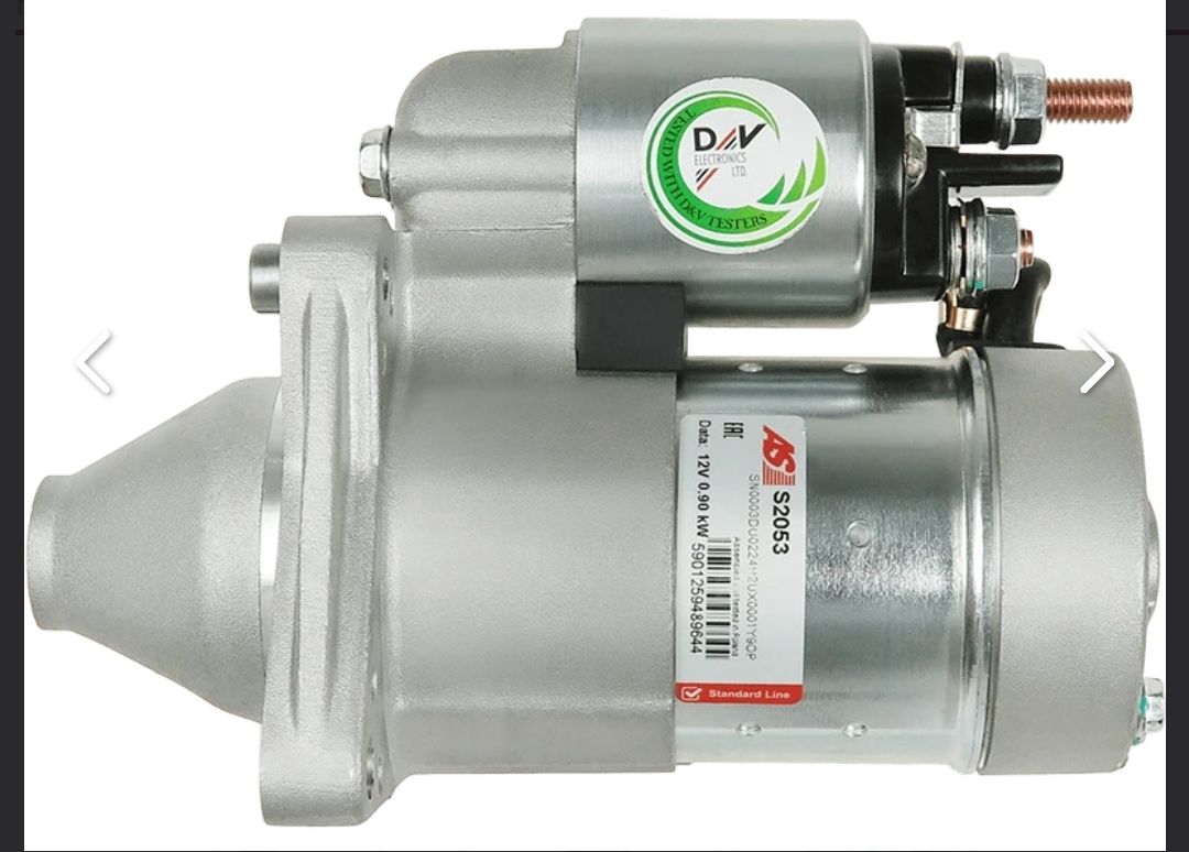

    Panowie,
    czy ten rozrusznik będzie dobry do Fiata SC 1,1?
    https://allegro.pl/oferta/rozrusznik-brand-new-as-pl-starter-motor-13031876839
    Chodzi o to że obecny zbyt mocno obciąża akumulatora, kręci jak w zimie przy -10, odpali, ale nie może uciągnąć.
    Kolega, żeby sprawdzić u siebie w Punto (problem z ładowaniem) wsadził ode mnie z SC i kręci jak szalony, czyli akumulator jest ok.
    Czy ciężki jest dostęp do rozrusznika gdyby samodzielnie go podmienić?
    To jest ten problem, wiadomo że stary rozrusznik można zregenerować, tylko chyba się nie opłaca, tak mi się wydaje.

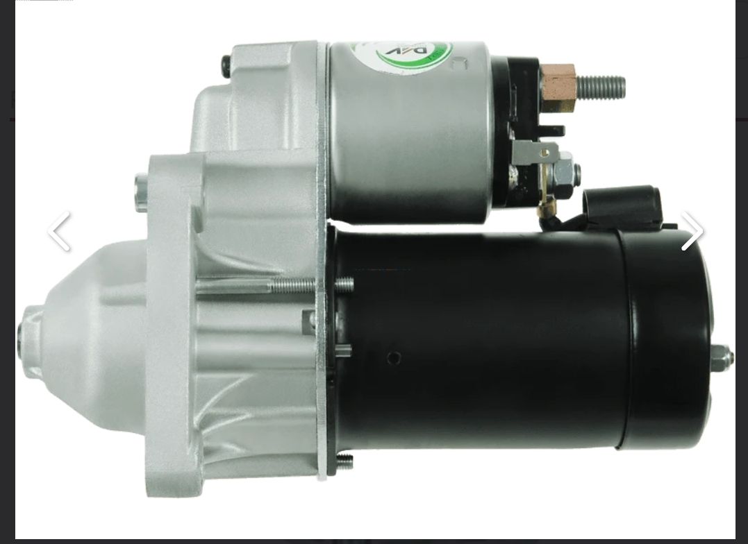

    Dobór i wymiana rozrusznika w Fiacie SC 1,1 - czy warto regenerować?
    Kup taki na przekładni. Punto 1,2. Typ Denso lub Valeo.

  • #6 20710062
    Oluweczek
    Poziom 3  
    Ok a czym się różni ten górny do tego który wkleiłem? bo cenowo widzę że przepaść.

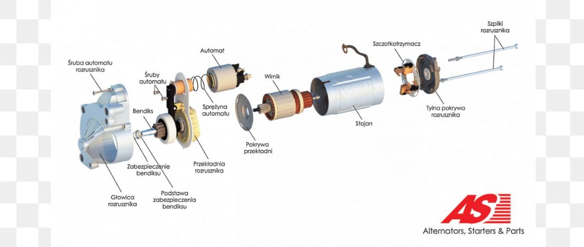

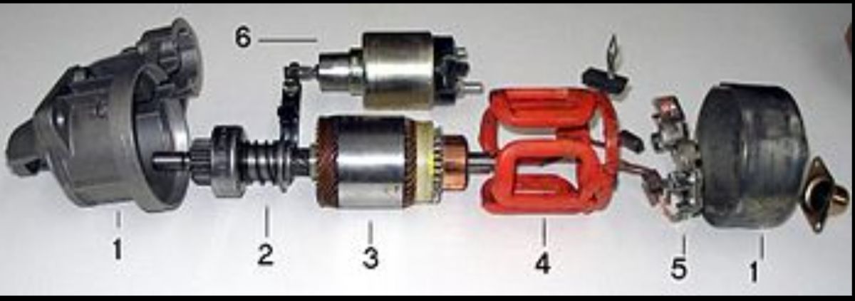

  • #7 20710075
    piotrekwoj1
    Starego typu rozrusznik
    Nowego typu z przekładnią
    Nowe rozruszniki z przekładnią potrzebują mniej prądu do działania ale siłę na wyjściowej zębatce mają dużo większą niż starego typu bez przekładni.
  • #8 20710088
    andrzej20001
    Przekładniowy przeżyje auto
  • #9 20710136
    Oluweczek
    Poziom 3  
    Czyli ten AS-PL S3155S to nie jest na przekładni?
  • #10 20710154
    andrzej20001
    3155s jest na przekładni. to niezajebywalny valeo d6. denso też dobre. kręci nawet 1,7d w oplu. :)
