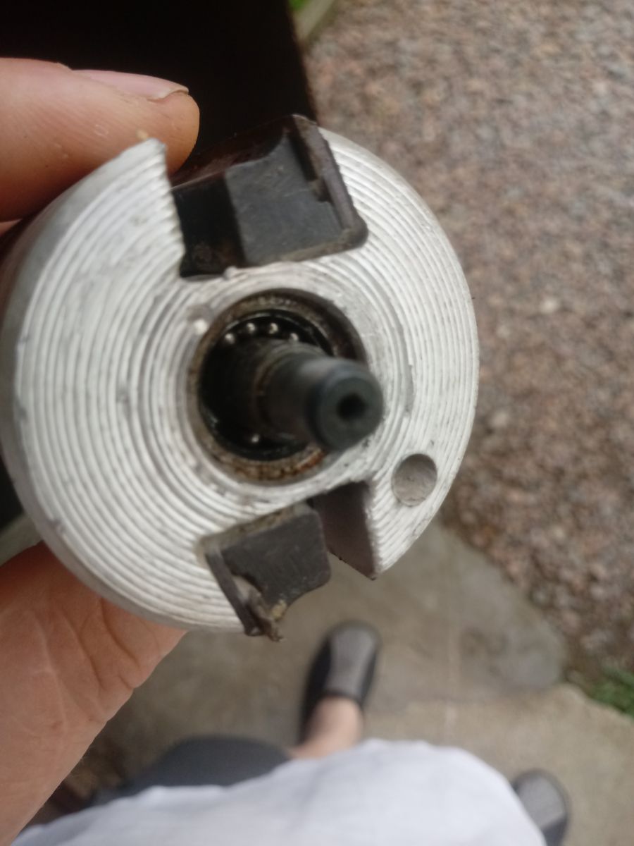

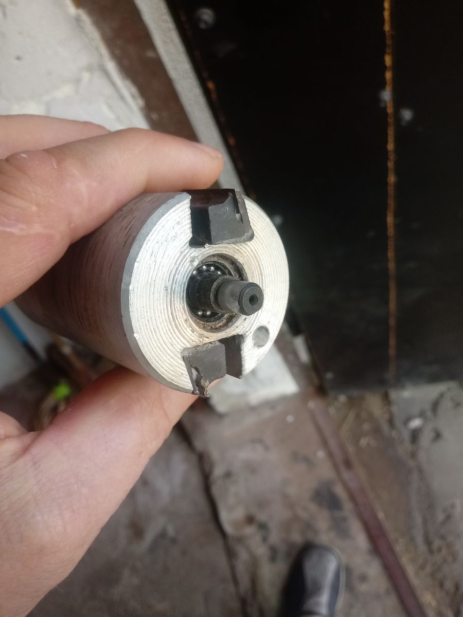

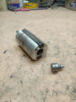

    Pytanie do kolegów jak wyjąć łożysko z wałka struga elektrycznego Bosch,
    pokazane łożysko na zdjęciu ?
    Wyjmowanie łożyska z wałka struga elektrycznego Bosch PHO20-82 - instrukcje i wskazówki Wyjmowanie łożyska z wałka struga elektrycznego Bosch PHO20-82 - instrukcje i wskazówki Wyjmowanie łożyska z wałka struga elektrycznego Bosch PHO20-82 - instrukcje i wskazówki Wyjmowanie łożyska z wałka struga elektrycznego Bosch PHO20-82 - instrukcje i wskazówki
    Czy to łożysko wyciągać z tym wałeczkiem ?
  • #2 20710128
    Zaz13
    Wygląda na to że musisz wycisnąć na prasie walek
  • #3 20710211
    gumisie
    Ale takową prasę trzeba posiadać.
    Można by, to zrobić "chałupniczymi" sposobami, lecz to wymaga "pomyślunku".
    Lepszym rozwiązaniem byłoby odwiedzenie jakiegoś warsztatu.

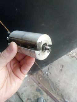

  • #4 20712676
    cinko

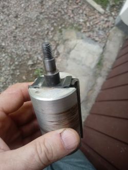

    z drugiej strony wałek wydaje się być elementem stałym
    z korpusem tylko ta część z łożyskiem jest ruchoma.

  • #5 20712684
    sigwa18
    Długa nakrętka na wałek ruchomy (jest tam gwint) w nią wkręcić pręt gwintowany (by przedłużyć wałek i ochronić gwint na nim) ewentualnie śrubę o tym samym gwincie. Nasadka podkładka i nakrętka i masz prowizoryczny wyciągacz do tego wałka. W środku pewnie dwa łożyska to widoczne i na końcu wałka.

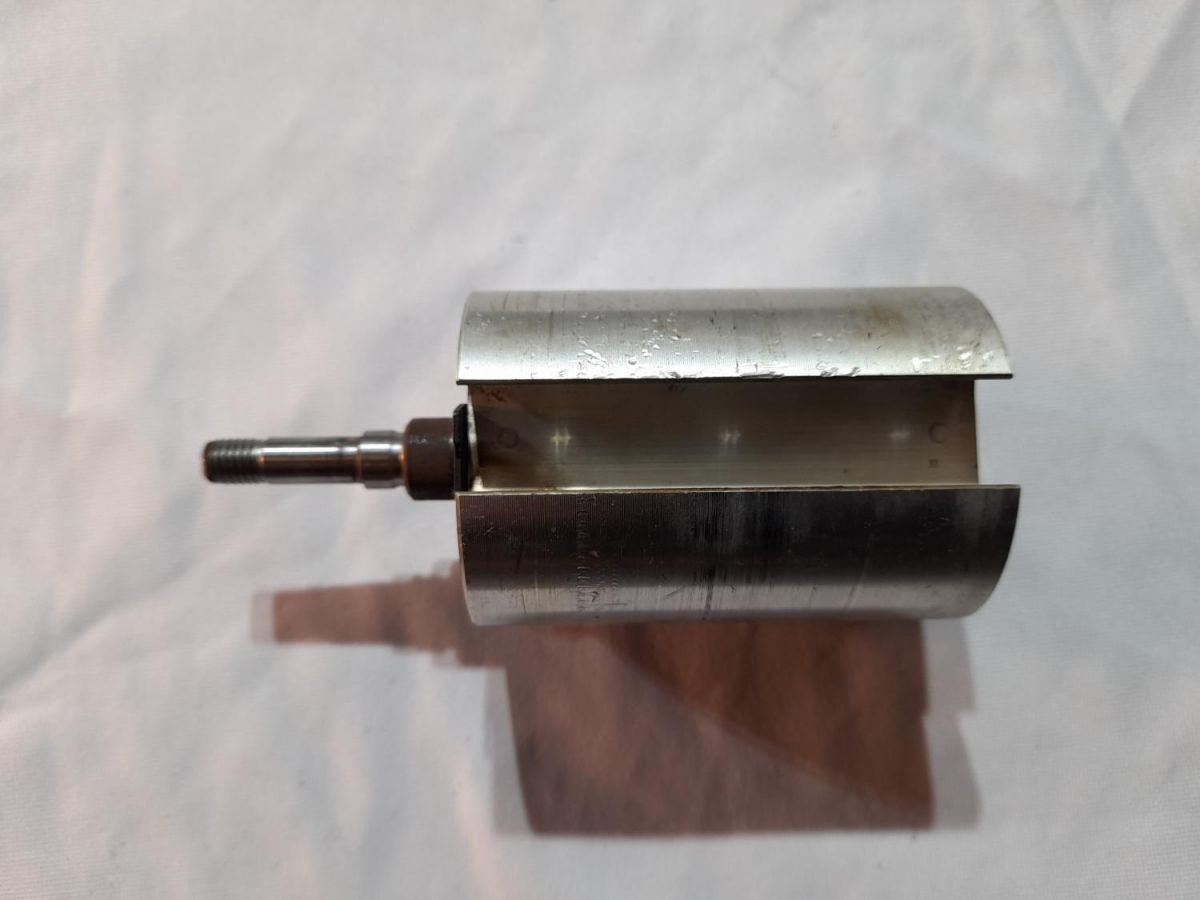

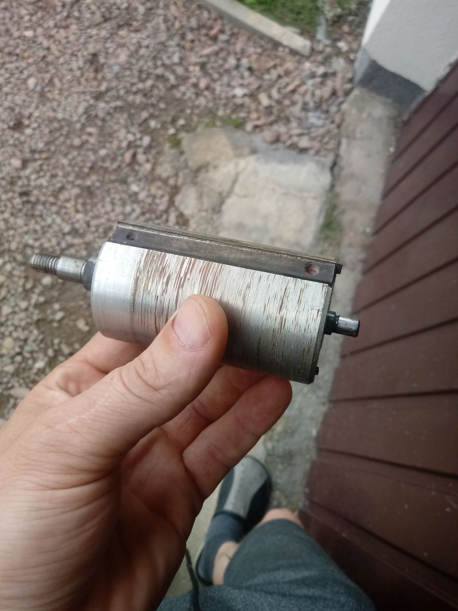

    Znalazłem na coś takiego w internecie i wygląda jakby wałek był wyciągany tylko z jednej strony
    Ta część wałka z gwintem jest nieruchoma natomiast z drugiej strony wałek jest ruchomy i siedzi w łożysku.

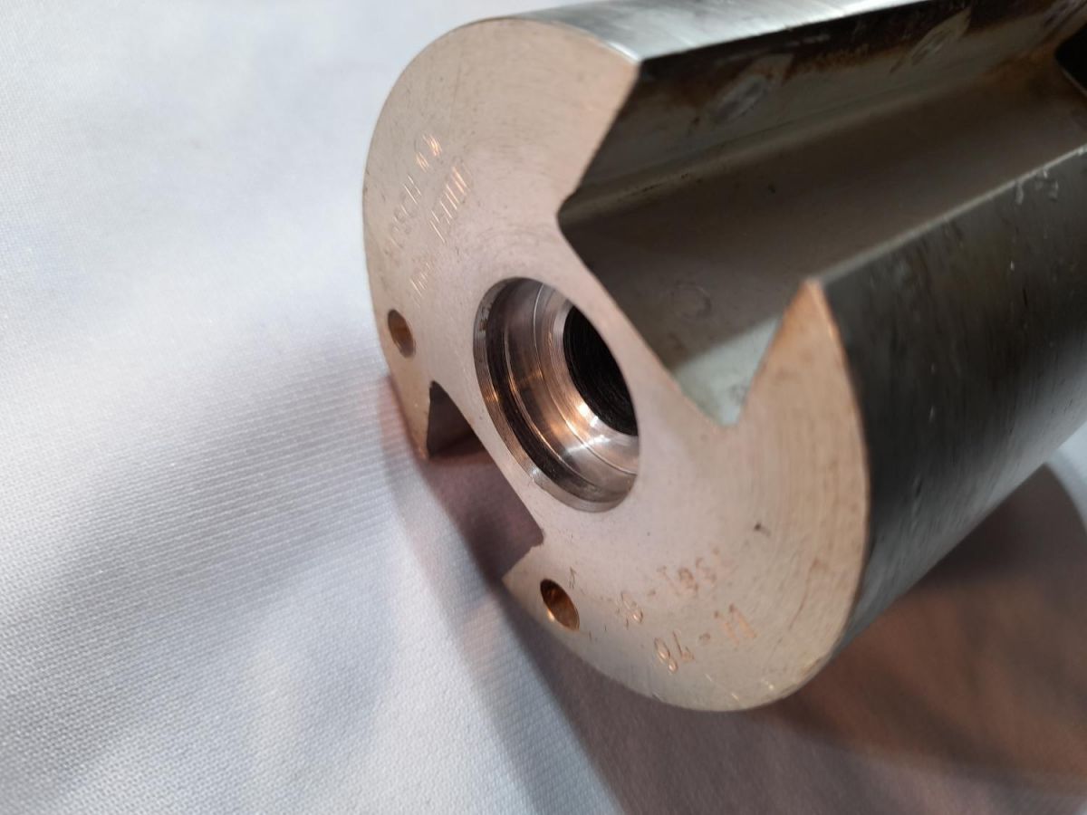

  • #7 20712719
    cinko
    Dziękuję za zainteresowanie udało się wyjąc wałek z łożyskami.
