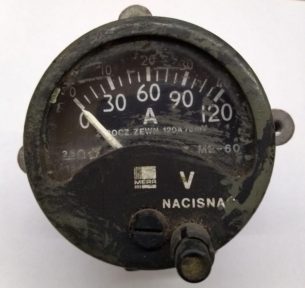

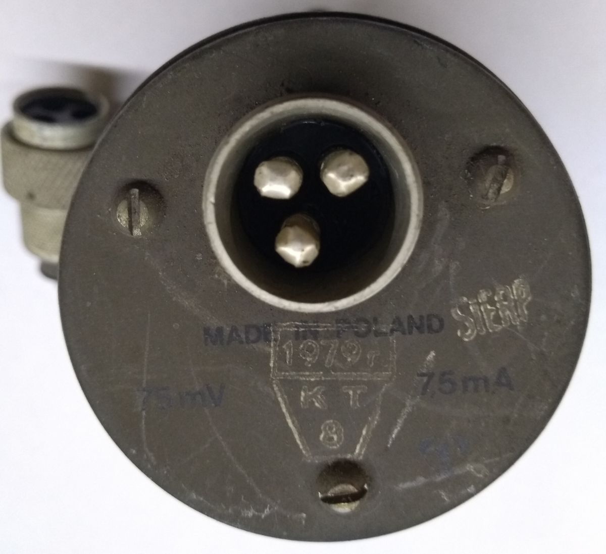

    @sandokan7 ten amperomierz pracował w instalacji wyposażonej w prądnicę i był niezłym źródłem informacji dla kierowcy (wówczas fachowca-kierowcy, nie "użytkownika") o "gospodarce energetycznej" w samochodzie. Jeżeli wskazówka zbytnio odbiegała od zera, to można było mieć informację albo o doładowywaniu słabego akumulatora, albo o zbytnim poborze prądu bez jego uzupełniania przez wysiadającą prądnicę.
    Były też wersje z przyciskiem, zmieniającym amperomierz w woltomierz, np. poniższy ME60 z 1979r, "jednokierunkowy" 120A, 40V :)
    Niestety, zagubiłem bocznik od niego- jakby ktoś miał to chętnie bym go przytulił :)

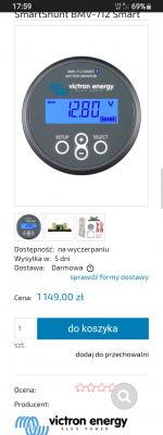

    tomprzygodzki
    Poziom 3  
    [url=https://obrazki.elektroda.pl/3219453900_1694016073.jpg]Rekomendacje amperomierzy do stałego podłączenia w samochodzie[/ur
    Ma ktoś może?

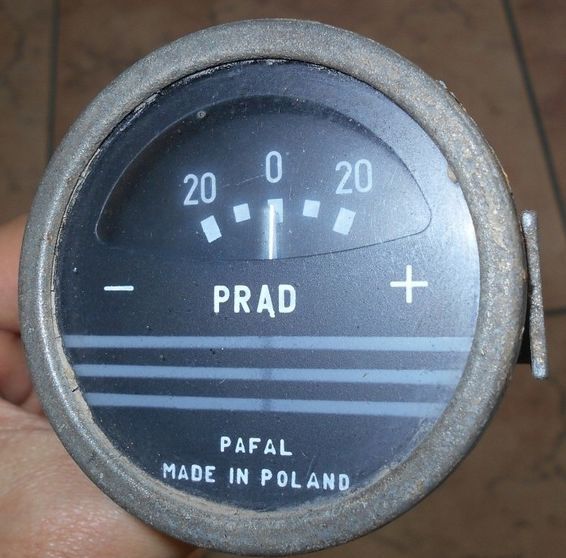

    @vorlog W latach 90-tych użytkowałem dwa pojazdy Star-266, instalacja z alternatorem A210w, dającym 50 do 65 A.
    Na tablicy wskaźników był między innymi amperomierz PAFAL wyskalowany do 50A.
    W jednym z aut, dzięki obserwacji amperomierza, udało się ustalić usterkę regulatora napięcia (poluzowany przewód na nierównościach terenu raz dawał ładowanie a raz nie).
