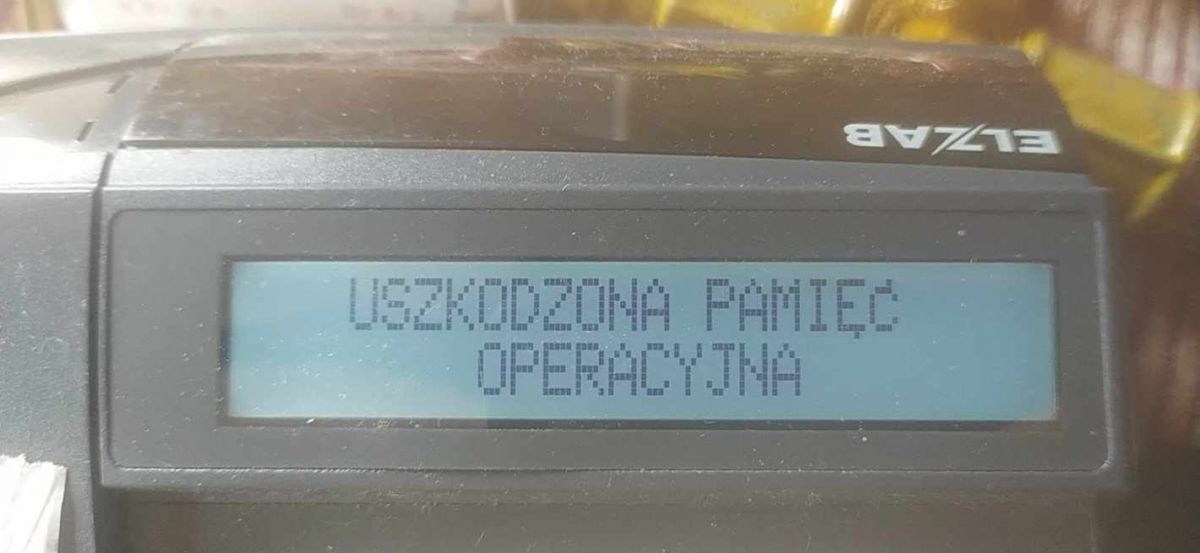

Elzab Mini LT - problem z uprawnieniami kierownika
28 Sie 2023 13:55 504 9
  • #1 20711620
  • #2 20711840
    DiZMar
    adammacgl napisał:
    kasa bez plomby i wyfizkalizowana.
    Kasa nie jest wyfizkalizowana tylko w TRYB TYLKO ODCZYT. Nie ma czegoś takiego jak wyfiskalizowanie. Po odczycie do niczego się nie przyda. Możliwy tylko odczyt i nic więcej. Jaki komunikat wyświetla się po włączeniu bez jej dotykania?

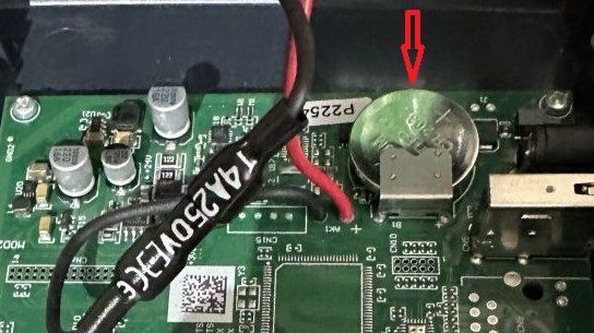

    DiZMar
    Ok. Aby wrócić do ustawień fabrycznych należy wymusić Zerowanie RAM przez odłączenie baterii RAM (ta zielona beczułka 3,6V). Jeżeli po włączeniu będzie komunikat o Zerowaniu RAM to wyłączyć i włączyć ze zworą serwisową. Reszta intuicyjnie. W kasie pozostanie NIP i ostatnio ustawione stawki VAT. Reszta ustawień fabryczna. Kasa nie pozwoli sprzedawać ani wykonywać raportów zerujących.
    Dziwne, bo w kasie jest pamięć chroniona która powinna być po odczycie przekazana użytkownikowi a po włączeniu byłby komunikat
    I nic nie dałoby się zrobić

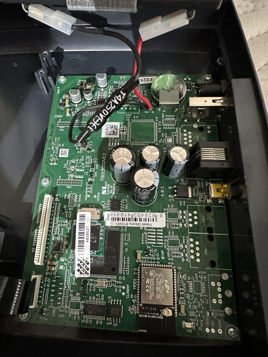

    adammacgl napisał:
    Niestety w kasie nie ma zielonej beczułki tylko jest bateria CR2032 która jest na stałe bez możliwości odłączenia.
    Fakt. Pomyliłem z Mini E.
    Da się odłączyć odchylając nieco do góry we wskazanym niżej miejscu i odlutowując 1 punkt lutowniczy.

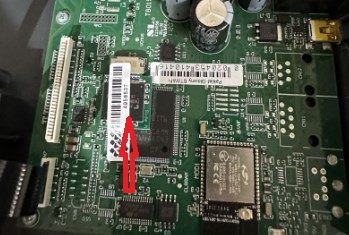

    Wskazana niżej karta powinna być wyjęta i przekazana do archiwum użytkownika ale wtedy kasa włączy się z komunikatem
    Bez możliwości dalszych operacji.
    Wspomniana karta to poniżej (uzupełniam o obrazek).
