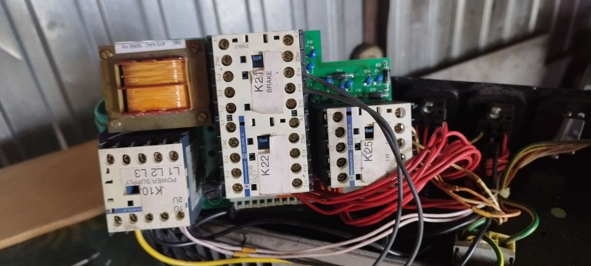

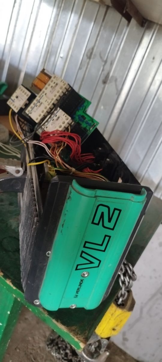

    Poziom 3  
    Szukam Schemat płytki sterowniczej el05-966-2
    Jest to płytka do sterowania wciągarka verlinde vl2. Szukałem u producenta i niestety nie znalazłem. Może ktoś coś takiego posiada?
    Szukam schematu płytki sterowniczej EL05-966-2 do wciągarki Verlinde VL2 Szukam schematu płytki sterowniczej EL05-966-2 do wciągarki Verlinde VL2 Szukam schematu płytki sterowniczej EL05-966-2 do wciągarki Verlinde VL2
    Podejrzewam że cewki są na 48v nie chce tracić czasu na sprawdzenie wszystkich ścieżek, może ktoś ma namiary gdzie można znaleźć do tego schemat.

    malimaro
    Poziom 3  
    Ogarnięte, tu są dwa biegi do góry i dwa na dół + hamulec. Udało się to ogarnąć pod zasilaczem, cewki są na 40v
