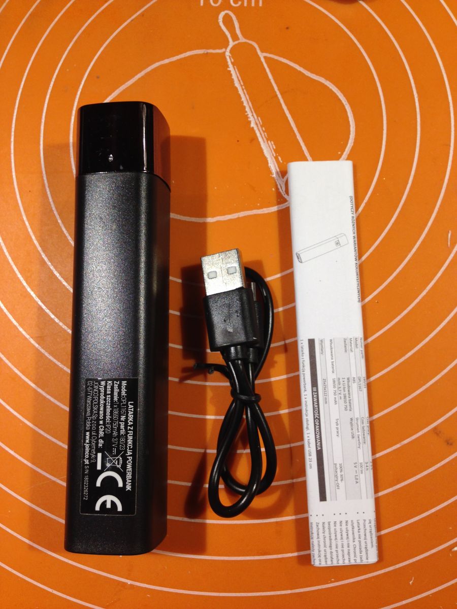

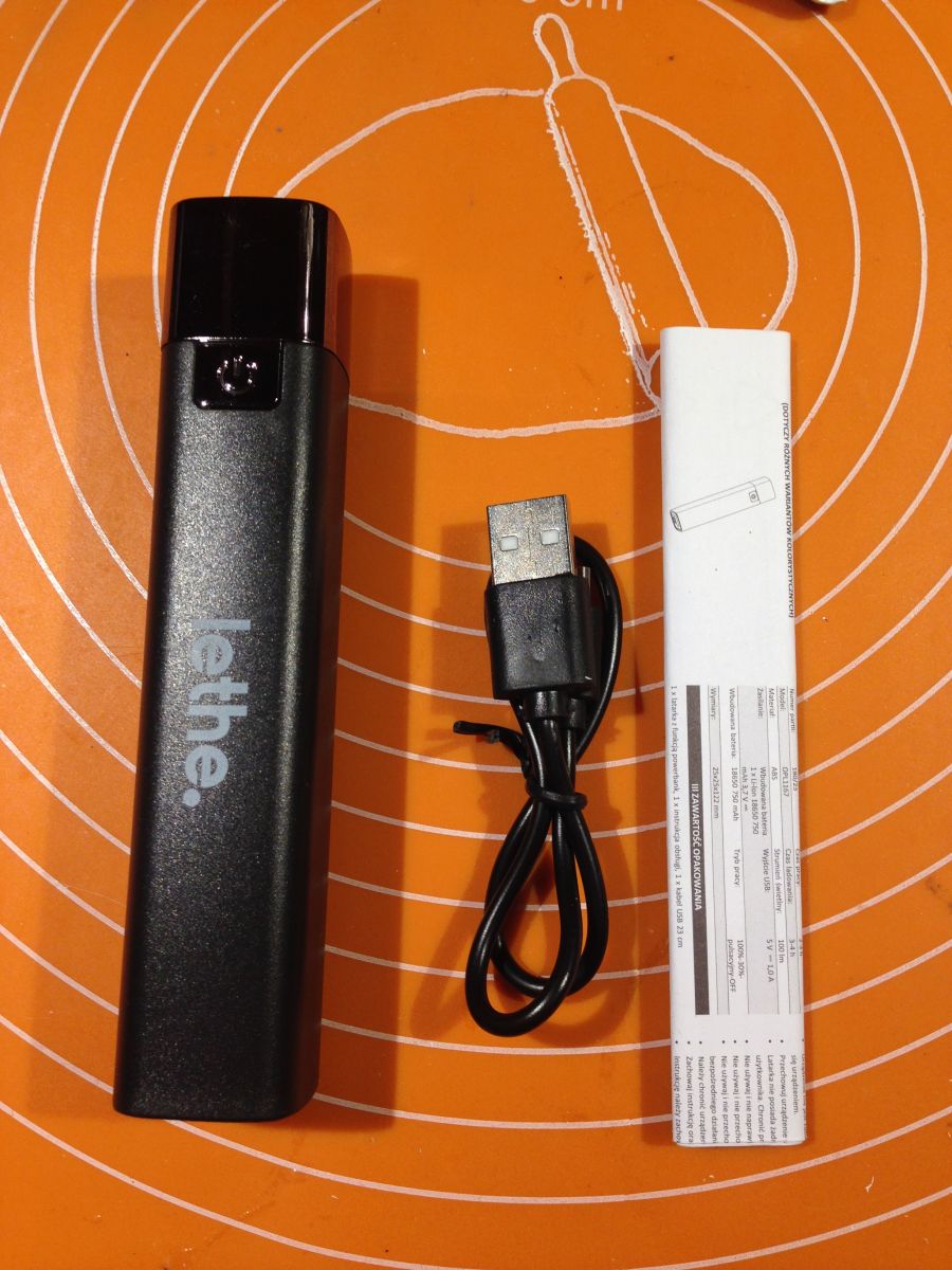

    Dziś nietypowo, bo nie z Aliexpress a z Biedroń... przepraszam z Biedronki. Sprzęt, jaki w każdym domu się przyda, a elektronikowi bywa niezbędny.
    LATARKA.
    Moja poprzednia latarka (z ALI...) zaginęła w niewyjaśnionych okolicznościach i musiałem się rozejrzeć za nową. Ponieważ ta "zaginięta" pracowała na jednym paluszku AA i dość szybko spadała jej jasność (moc LED ok. 1W) szukałem czegoś innego. I zupełnie przypadkiem tarfiłem w Biedronce na taką z akumulatorem Li-Jon oraz dodatkowo funkcją powerbank'u. Ta ostatnia opcja raczej może być wykorzystywana w ostateczności; na pewno nie uda się naładować telefonu pod korek, ale żeby wykonać jakiś telefon na 112 wystarczy na pewno. Zresztą nie chodziło mi o wykorzystywanie jej w tym zastosowaniu, a - jak pisałem - potrzebowałem latarki, żeby np. zobaczyć jaki symbol ma element w trudno dostępnym miejscu urządzenia czy doświetleniu PCB od tyłu dla prześledzenia drogi połączeń na druku. I - zaskoczenie - za niecałe 20 PLN leży sobie stosik takich latarek na półce regału "wakacyjnego" (ze sprzętem typowo wakacyjnym - jakieś kółka dmuchane do nauki pływania, materac, itp.). Pierwsza myśl - "Biedronka - pewnie nic ciekawego". Ale skoro już tam byłem wziąłem opakowanie i zacząłem czytać... Postanowiłem koniec końców zaryzykować utratę tych 20 zeta i wrzuciłem latarkę do koszyka.
    Jak widać na początkowym zdjęciu - opakowanie typu blister - nie do otwarcia rękami bez nożyczek czy noża. Zwłaszcza jeśli ma się sprawną w 50% jedną ręką a drugą w 25%... Musiałem więc poczekać aż dotrę do domku.
    W domu obejrzałem opakowanie ciutkę dokładniej - jest coś po polsku! Dobrze, jak by co jest nadzieja że można będzie reklamować ;).
    Recenzja latarki z funkcją powerbanku z Biedronki - użytkowanie i funkcje
    Wziąłem więc nożyczki i po kilku minutach męczarni - sukces - pozbyłem się opakowania i wreszcie mogłem bliżej się przyjrzeć temu zakupowi;
    Recenzja latarki z funkcją powerbanku z Biedronki - użytkowanie i funkcje Recenzja latarki z funkcją powerbanku z Biedronki - użytkowanie i funkcje
    Mimo obudowy wykonanej z plastiku wygląda elegancko. (Nieco podobne do szminki, ale większe ;) ) Dobrym pomysłem było zrobienie obudowy o przekroju zaokrąglonego czworoboku - dzięki temu nie sturla się z pochyłych powierzchni tak łatwo jak okrągła. Niestety - brak jakiegoś magnesu czy chociażby smyczki (chociaż w dolnej części jest miejsce na nią - dwa otworki do przewleczenia linki). Mnie akurat smycz potrzebna nie będzie, ale jakiś magnes mógłby znaleźć zastosowanie - chociażby do "przyklejenia" latarki do chassis sprzętu. No trudno. Ważniejsze jak toto świeci. Pomny nauk dotyczących ogniw Li-Jon podłączyłem więc latarkę kabelkiem z kompletu (USB/MICRO USB) do zasilacza/ładowarki i odłożyłem czekając aż się naładuje - przy okazji odkryłem (czego w instrukcji nie ma) w jaki sposób sygnalizowane są opcje ładowania i jego zakończenia; Podczas ładowania akumulatora schowana w dolnej części obudowy (jest nawet otworek, ale... LED w niego nie trafił... na szczęście obok są otwory gniazd USB i widać świecenie przez szpary w nich.) dioda świeci migając regularnie z częstotliwością ok. 2 Hz, a po naładowaniu LED świeci ciągłym światłem. Widać to mniej więcej tak:

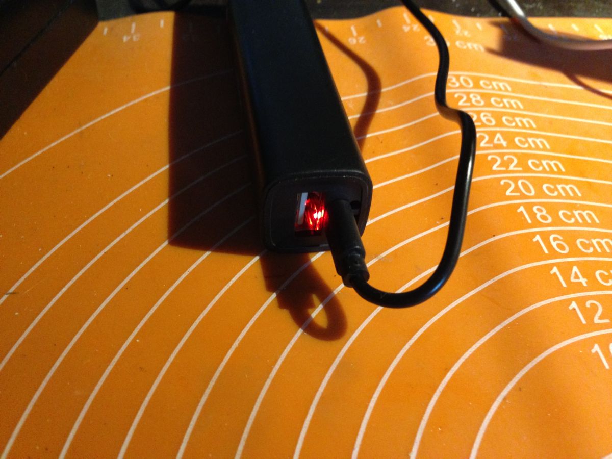

    Po naładowaniu LED nie zmienia koloru jak to bywa - w dalszym ciągu świeci na czerwono tyle że światłem ciągłym.
    Ładowanie trwało dość długo - w moim wypadku ok. 3 godzin. Przy okazji zauważyłem że dolna część obudowy (od strony USB) dość zauważalnie się grzeje.
    Szczególnie przez pierwsze minuty. Po ok. godzinie temperatura wyraźnie spadła; obudowa była tylko ciepła. A pod sam koniec ładowania praktycznie nie różniła się już od otoczenia. Chyba dobrze to świadczy biorąc pod uwagę rodzaj regulacji napięcia podczas ładowania Li-Jon? Jak myślicie?

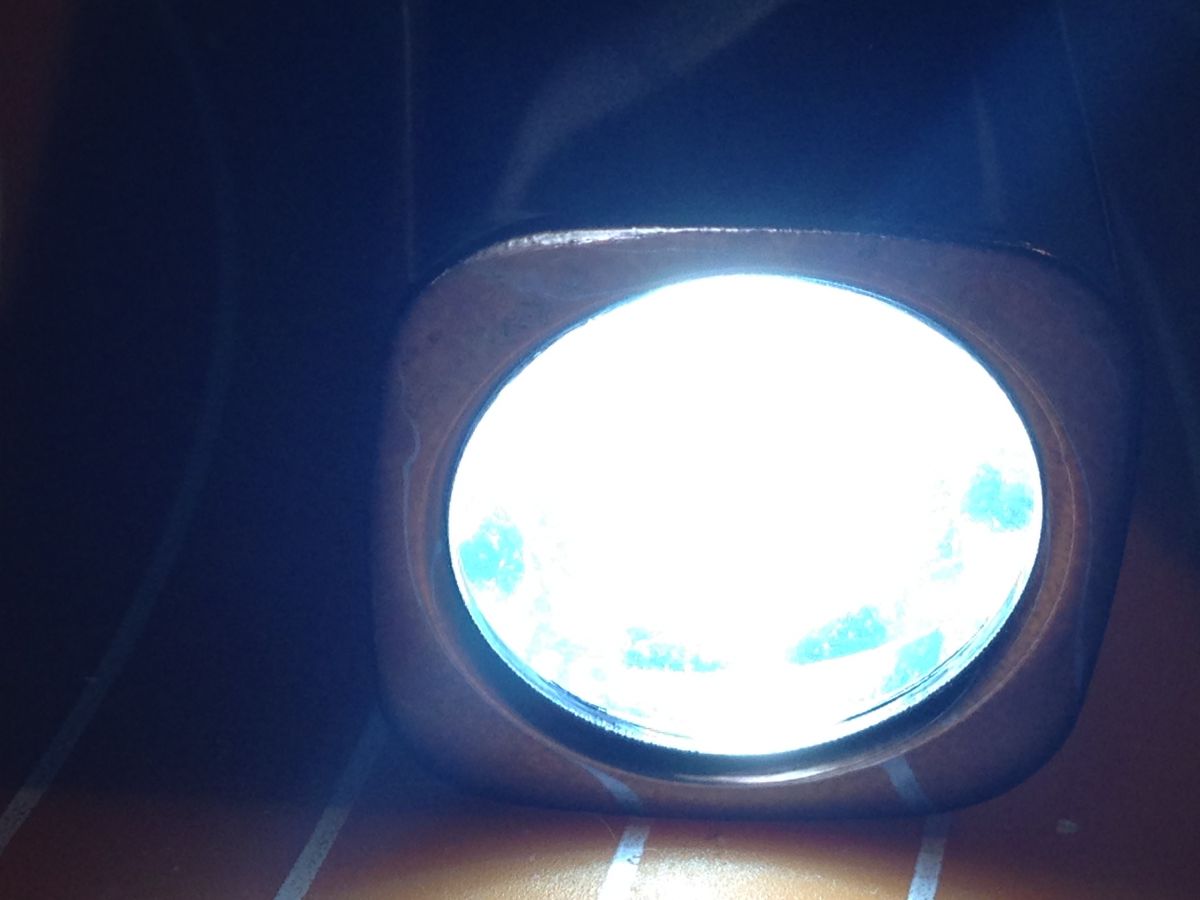

    I kolejne zaskoczenie - Kurczaki, ale toto świeci! Spodziewałem się efektu podobnego do tego jaki uzyskiwałem na tej "zaginiętej" - Mimo że tamta miała możliwość regulacji rozsyłu światła przy podobnym kącie co ta nowa, ta ostatnia świeci wyraźnie silniej. Światło jest naturalne - ani nie ciepłe, ani zimne. Kolejny plus, bo zarówno to "ciepłe" a tym bardziej "zimne" strasznie mi do gustu nie przypadły.
    Króciuteńki filmik pokazuje możliwości jakie daje nam włącznik: Pierwsze wciśnięcie - pełna moc, drugie - podobno 25% i trzecie - stroboskop (denerwujący, ale trudno) i wreszcie czwarte - wyłączenie latarki.
    Krawędzie plamy światła są łagodnie rozmyte co może się podobać w zastosowaniu jakie przewiduję. Nie ma ostrej krawędzi plamy światła jak to miało miejsce w mojej poprzedniej latarce.
    No i oczywiście - instrukcja obsługi... W kilku językach zagranicznych, ale na szczęście dla tych co nie uważali na angielskim jest i po polsku. Dość ogólna by nie powiedzieć oględna.
    Recenzja latarki z funkcją powerbanku z Biedronki - użytkowanie i funkcje Recenzja latarki z funkcją powerbanku z Biedronki - użytkowanie i funkcje Recenzja latarki z funkcją powerbanku z Biedronki - użytkowanie i funkcje

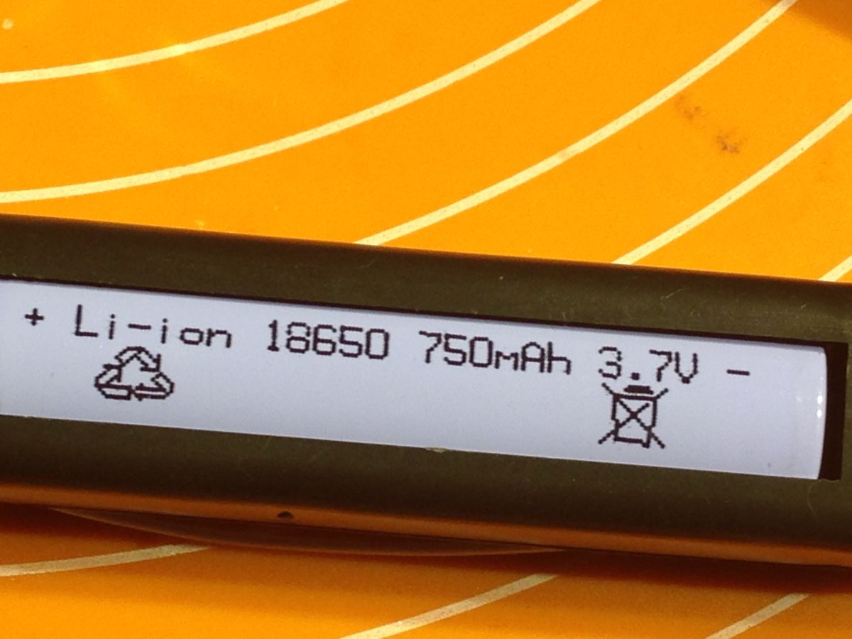

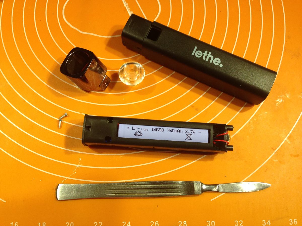

    Nie mniej jednak wyczytałem z niej ważne informacji - zastosowane ogniwo to 18650 - wielkość chyba najbardziej rozpowszechniona, więc i nie powinno być problemu z ew. wymianą - tym bardziej (to druga ważna informacja), ze zastosowano w latarce ogniwo o raczej małej pojemności -750mAh.
    Na pewno - jeśli dotrwa rzecz jasna - gdy zacznie padać wymienię je na co najmniej 2x większej pojemności. Niestety - wcześniej raczej nie zamierzam, gdyż latarka jest klejona (zapewne ultradźwiękowo) i szczerze mówiąc szkoda mi ryzykować jej zniszczenie; przynajmniej dopóki świeci jak świeci, będzie cała.

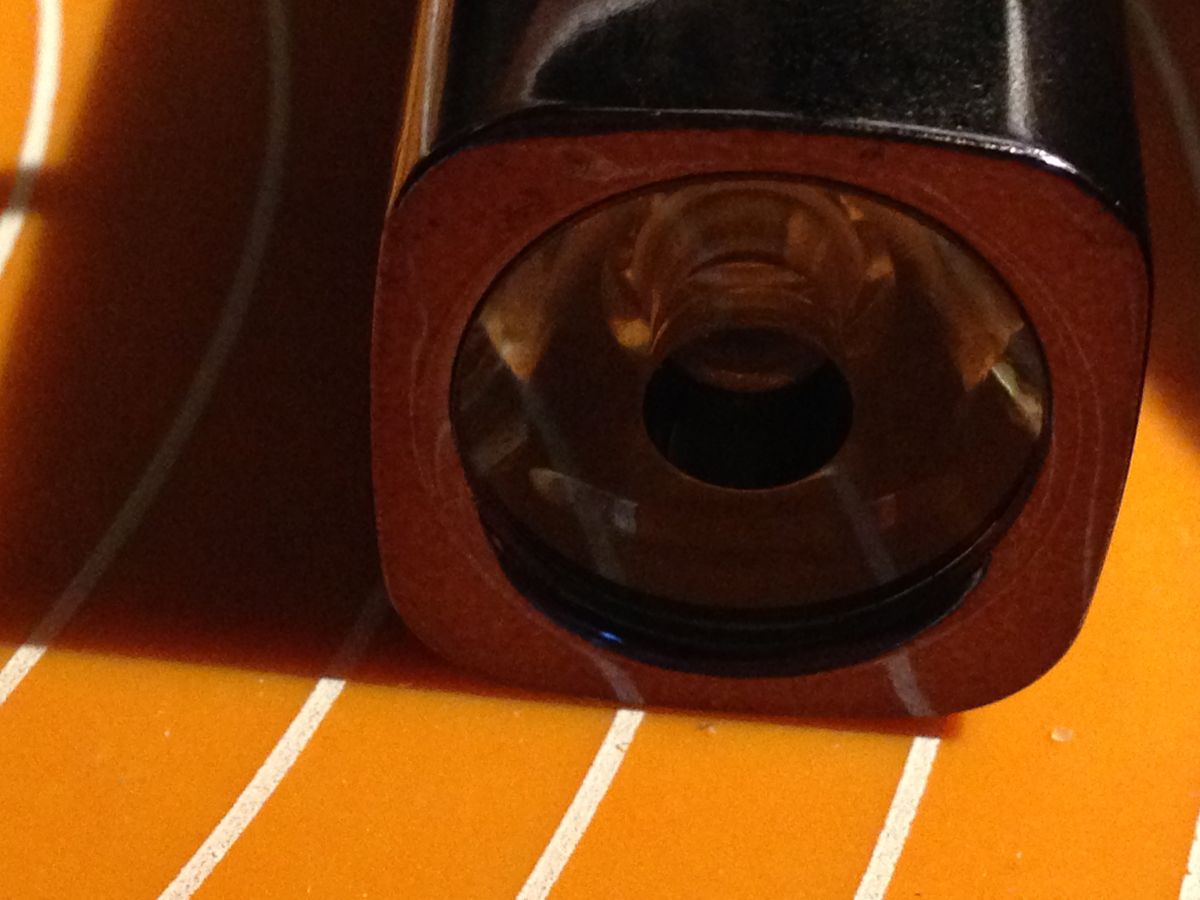

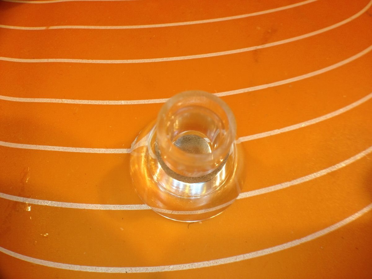

    Ciekawie jest rozwiązana soczewka/obiektyw czy jak to nazwać... W każdym razie to od czego zależy rozsył światła:
    Recenzja latarki z funkcją powerbanku z Biedronki - użytkowanie i funkcje Recenzja latarki z funkcją powerbanku z Biedronki - użytkowanie i funkcje Akrylowa soczewka (?) z otworem w samym środku.... I świeci w miarę równo jak widać - znaczy bez znanych z latarek z żaróweczką ciemniejszych wycinków okręgu.
    Ponieważ latarka prawie nowa, więc nawet nie zdołałem jej jeszcze rozładować po pierwszym cyklu ładowania. Nie mniej jednak będę na bieżąco dzielić się spostrzeżeniami jak długo świeci na jednym ładowaniu itp.

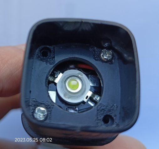

    Gdzie pomiary, jaka dioda, czy jest radiator....

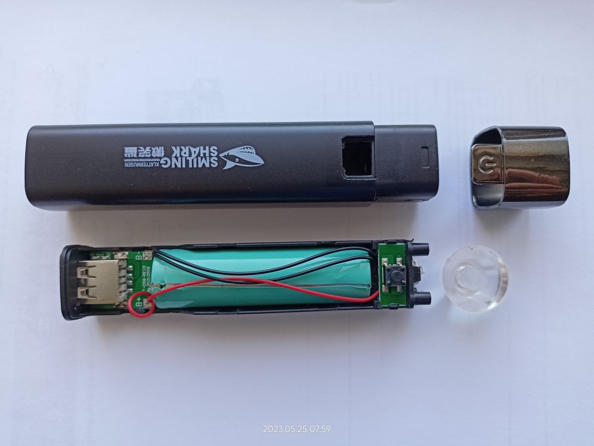

    A dioda - masz rację: z tego co widzę to jakaś COB 1W.

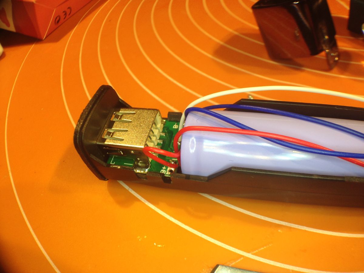

    Ile wynosi wartość natężenia prądu pobieranego podczas ładowania i czy jest to wartość umożliwiająca bezpieczne ładowanie z portu USB komputera?

    Swoją drogą 18650 i 750 mAh? Coś mi się wydaje, że Chińczycy znaleźli sposób na wysyłkę zwrotną do Europy zużytych ogniw, które Europa im przesyła w ramach ekologii. :) Ale fajnie, że chociaż produkt się do czegoś nadaje.
    Tego nie mam możliwości sprawdzić (przynajmniej na razie), ale ładowanie z gniazda komputera jest jak najbardziej możliwe - przeprowadziłem taką próbę. A zresztą:
    Jednak mając podany czas ładowania (podany w instrukcji) oraz znając pojemność akumulatora (również podaną) można obliczyć przybliżoną wartość prądu ładowania - czy może się mylę?

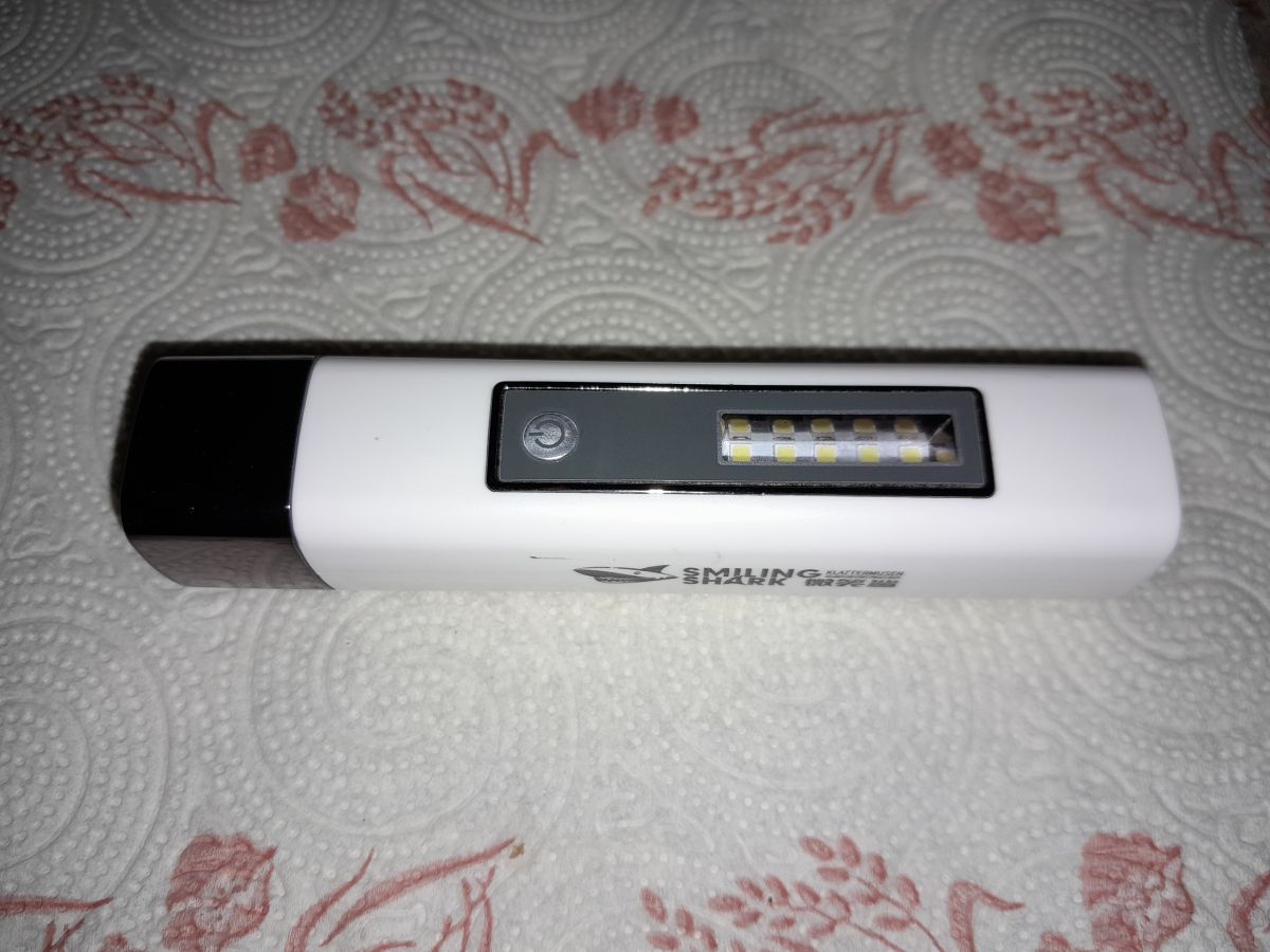

    Mam chyba tą latarkę w wersji chińskiej (SMILING SHARK) Świetna. Powerbank nie kuma się ze smartfonami, ale działa. Właśnie słucham muzyki z modułu Bluetooth zasilanego z tej latarki. Nowsza wersja z bocznym led padła i musiałem zrobić tylko on of przy pomocy takiego modułu https://pl.aliexpress.com/item/4001333019286...._main.167.2ce91c24A6yKnt&gatewayAdapt=glo2pol
    Będąc w wielu mieszkaniach słyszałem pochwały dla tej latarki. Byłem zdziwiony! Nie wiedziałem, że sprzedają to w Biedronce.

    Przede wszystkim zaś, możemy mieć tu przypadek znaczącego poboru prądu na początku ładowania latarki zupełnie rozładowanej.
    Standardowe porty USB komputerów mają wydajność 500 mA, a jednocześnie popularnym jest dodawanie do przykładowych smartfonów ładowarek USB jednak o wydajności 700 mA lub 1 A z powodu właśnie większego poboru prądu.
    Pytanie nie jest o "parametry z czapy".
    Jak widzimy: instrukcja nieprecyzyjnie określa wymagania podając sformułowanie "źródło zasilania USB np. w komputerze".
    Możemy mieć w tym miejscu do czynienia z niedoskonałością tłumaczenia, a w rzeczywistości może chodzić o specjalny rodzaj komputerowych portów USB mogących być obciążanymi powyżej standardowych 500 mA i nazywanych "portami USB dedykowanymi zasilaniu".
    Wewnętrzny akumulator nie jest podłączony bezpośrednio do gniazda ładowania, tam jest jeszcze układ elektroniczny będący w swej istocie ładowarką.

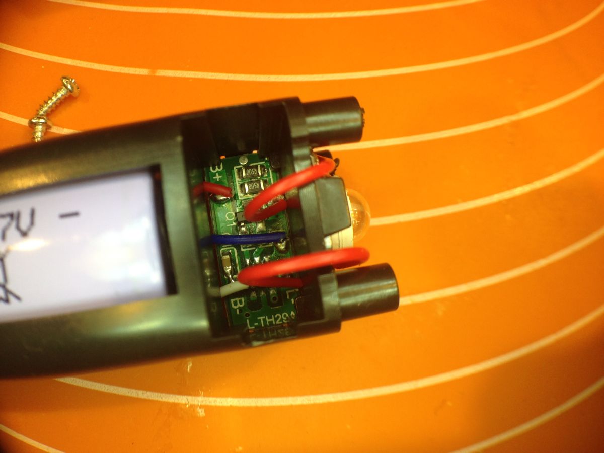

  • #15 20714220
    TomHard

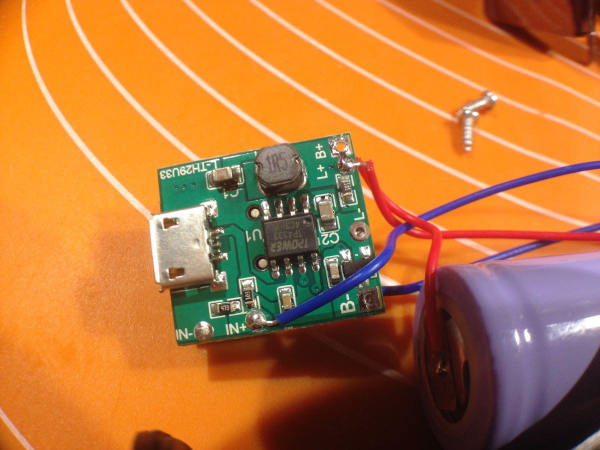

    Mam taką latarkę. Moja nie jest klejona, jest na zatrzaski. Rozbiera się od strony soczewki, ten plastik wokół się zdejmuje. Akumulator li-ion 3,7 V, bez oznaczeń, pojemność około 500 mAh.
    kupiona na Ali za 11 zł z darmową dostawą.
  • #16 20714636
    398216 Usunięty

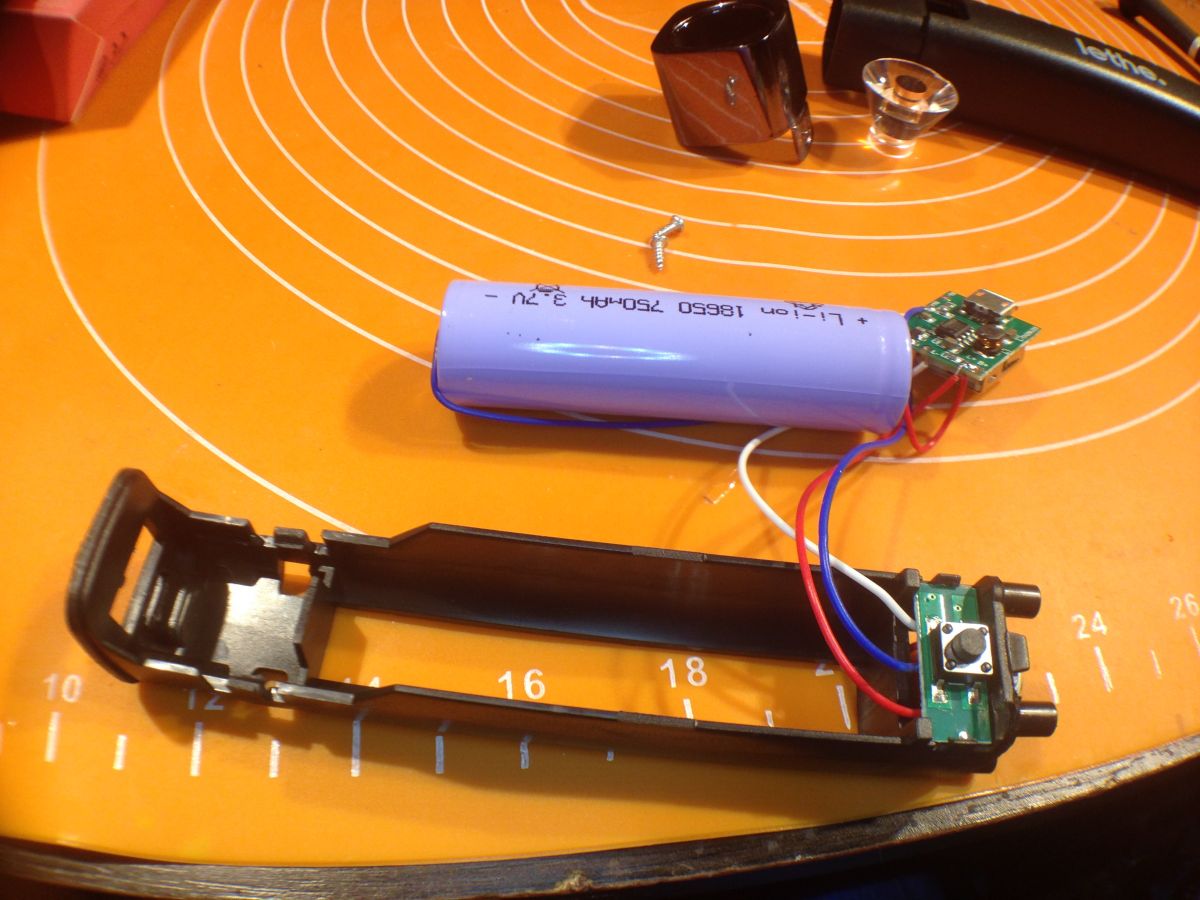

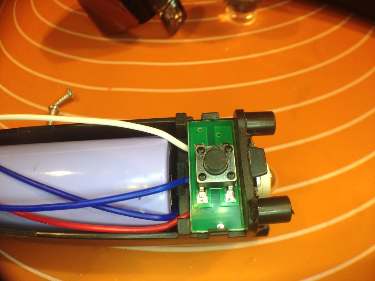

    TomHard - Masz rację. Mnie zmyliło to, że główna część obudowy jest klejona z dwóch połówek, a przednia część (z metalizacją i klawiszem) była niezwykle silnie spasowana i po prostu bałem się jej na siłę wyciągać w obawie o uszkodzenie.
    Jednak po Twoim poście - odważyłem się i fakt faktem da się rozebrać w ten sposób (swoją drogą zmyślnie wymyślona ta obudowa).
    W mojej - zgodnie z opisem w instrukcji siedzi sobie 18659 o pojemności 750 mAh.
    Więcej - na zdjęciach poniżej:
    Recenzja latarki z funkcją powerbanku z Biedronki - użytkowanie i funkcje Recenzja latarki z funkcją powerbanku z Biedronki - użytkowanie i funkcje Recenzja latarki z funkcją powerbanku z Biedronki - użytkowanie i funkcje Recenzja latarki z funkcją powerbanku z Biedronki - użytkowanie i funkcje Recenzja latarki z funkcją powerbanku z Biedronki - użytkowanie i funkcje Recenzja latarki z funkcją powerbanku z Biedronki - użytkowanie i funkcje Recenzja latarki z funkcją powerbanku z Biedronki - użytkowanie i funkcje Recenzja latarki z funkcją powerbanku z Biedronki - użytkowanie i funkcje Recenzja latarki z funkcją powerbanku z Biedronki - użytkowanie i funkcje Recenzja latarki z funkcją powerbanku z Biedronki - użytkowanie i funkcje
    Zafascynowała mnie konstrukcja soczewki. Wydaje się bez sensu, a działa bardzo dobrze...

    CMS
    Administrator HydePark
    To jest kolimator, a nie soczewka czy obiektyw. :)
    Cały sens w tym, że kolimator jest optycznie skorelowany z soczewką diody. I powinien być odpowiednio dobrany. Dlatego w latarkach z kolimatorem nie ma "zoomu".

    Często pod nową "skórką" (tutaj ta z podaną pojemnością 750 mAh) takich ogniw kryje się oryginalna i można się dowiedzieć jakie to było ogniwo i ile kiedyś miało pojemności. Sama latarka bardzo fajna i oby służyła ci jak najdłużej. Jednak dla mnie to tylko namiastka latarki bo po przesiadce z takich latarek na WF502B już nie widzę do nich powrotu.
  • #19 20714922
    398216 Usunięty
    W sumie - trudno powiedzieć. Bo jednocześnie skupia światło i je "wyrównuje". Nie ważne - chodziło mi o kształt - zauważ, że jest dość skomplikowany; zwłaszcza centryczne wgłębienie od czoła.
    Zresztą - nie ważne co to jest (można powiedzieć że i odblask też tam jest), ważne że działa.

    Piotrek#G
    To nie jest kolimator, a optyka typu TIR.

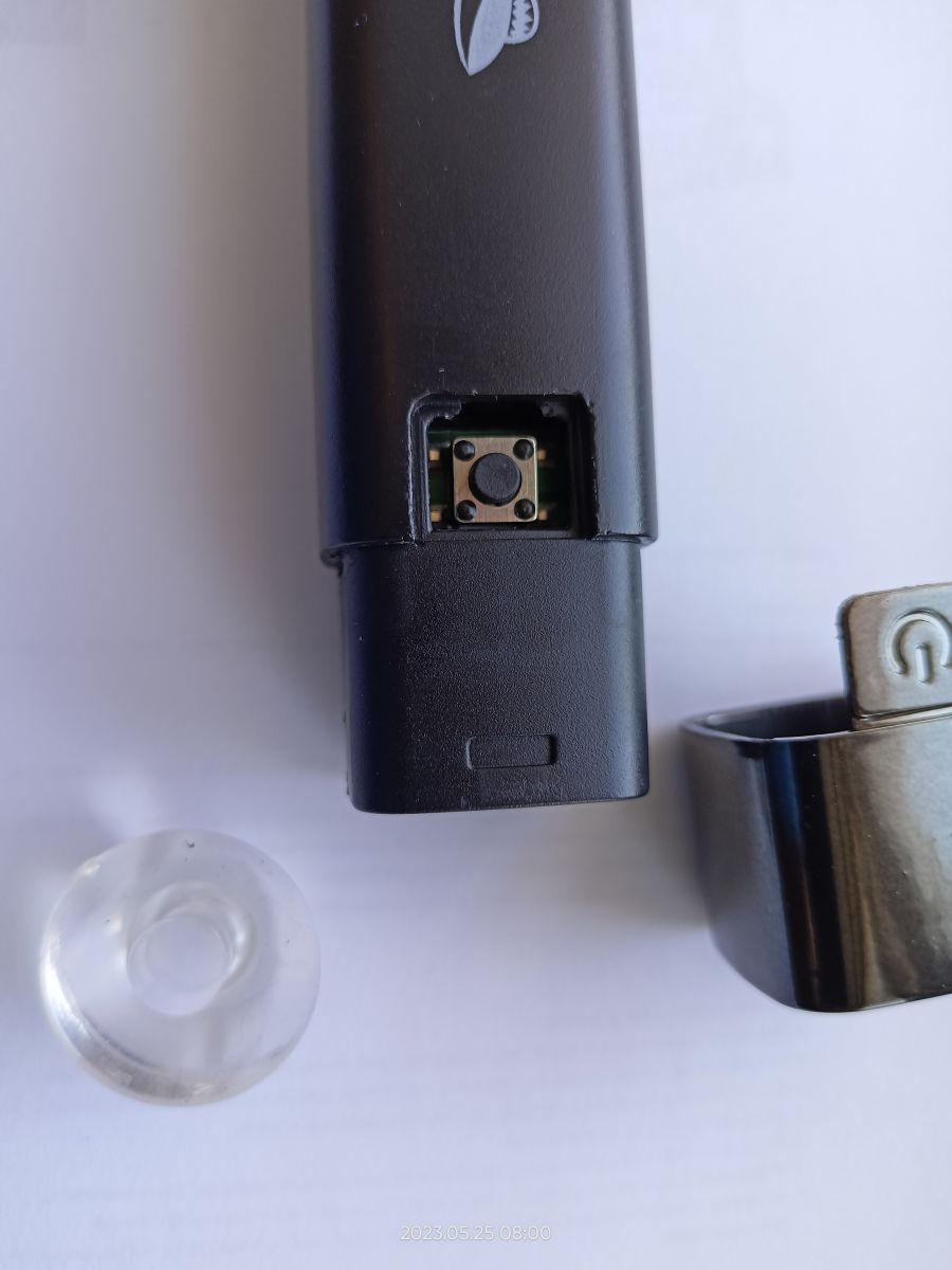

    Dzisiaj przy pierwszej próbie włożenia kabla do ładowania wpadły mi gniazda USB i męczę się żeby to rozebrać. Opór stawia przycisk przełącznika. Ma ktoś na to dobry sposób? Blister i paragon w koszu, tak, że po gwarancji. No to się nacieszyłem.
  • #22 20717817
    398216 Usunięty
    U mnie było to samo - wcisnąłem między pipek tact switcha a obudowę kawałek sztywnej folii i poszło. Przy wkładaniu tego problemu nie ma.
    Co do płytki z gniazdami - faktycznie mocowana jest dość licho... Opiera się o poprzeczną cienką ściankę (i druciki połączeniowe - przynajmniej w mojej tak jest), służącej jednocześnie jako płytka oporowa* ogniwa 18650.
    Chodzi o stawianie fizycznego oporu a nie elektrycznego. ;)

    Przy próbach włożenia wtyczki (przed rozebraniem lampki) przestała świecić. Prawdopodobnie biały kabelek płytki zwarł do plusa akumulatora. Coś rypło i po ptokach.

    Nowsza wersja tej latarki w której padł chiński układ bez oznaczeń przerobiona na ON-OF.
    Może straciła 3 tryby z 4, ale uzyskała dodatkową funkcję. Sygnalizuje, że jest włączona (dioda na włączniku bistabilnym prześwieca przez plastikową obudowę). Żart.
