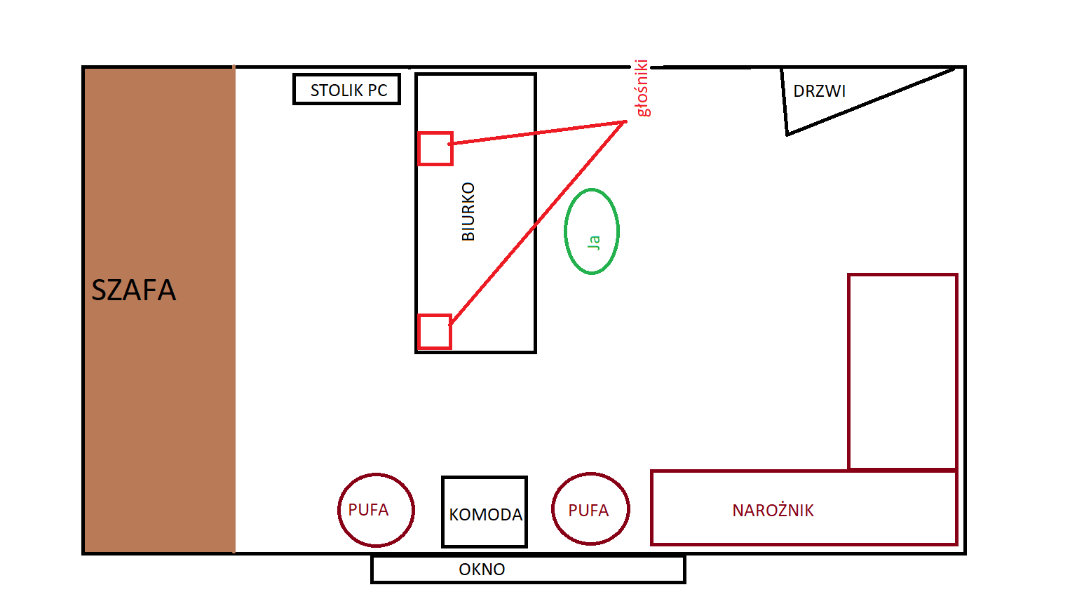

    Witam. Przepraszam, jeśli napisałem w nieodpowiednim miejscu.

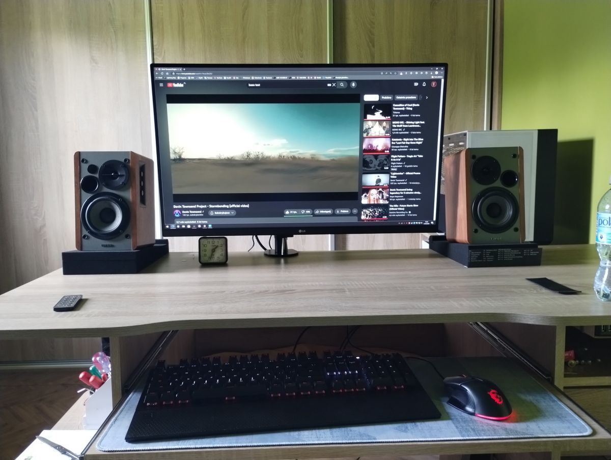

    Mam mały kłopot z właściwym ustawieniem głośników. Otóż mam EDIFIERY R1280DB, jestem z nich bardzo zadowolony, grają w sam raz na moje potrzeby. Podpięte są do Creative SoundblasterX G6 a soundblaster do kompa. Problem jednak jest z akustyką w pomieszczeniu.
    Jeśli rzucicie okiem na rysunek 1, zobaczycie układ, w którym wszystko działa jakimś cudem prawidłowo - słyszę wyraźnie basy, tony średnie i wysokie, jednak docelowo chciałbym przejść do układu z rysunku nr 2. Tu pojawia się problem, ponieważ kompletnie znikają wtedy basy gdy siedzę przy biurku. Mogę chodzić po pokoju i wszędzie słychać bas lepiej, niż na krześle przy biurku.
    Teraz powiedzcie czy dobrze myślę - głośniki mają bas reflex na przodzie, ale żeby basy były dobrze słyszalne za głośnikami musi być przeszkoda. czy jakbym dorobił za biurkiem płytę meblową MDF (przytwierdził ją do tyłu biurka) to by pomogło? Lub gdybym dostawił regał za biurkiem (cały czas mówię o układzie nr 2) to by pomogło? Wiecie, ściana jest ścianą, pełną z cegły, raczej odporną na wibracje - czy płyta MDF, lub pilśnia (z tyłu regału) by wystarczyła?
    Siedzę ostatnio przy sprzęcie dużo, więc światło z okna wolę mieć od boku, niż za sobą, bo fotel i ja sam tworzę cień na klawiaturze i biurku przedemną i muszę ratować się światłem sztucznym (w dzień), żeby widzieć dobrze co mam na kartce przed sobą. Próbnie miałem już układ nr 2 i wszystko było idealnie poza wspomnianym basem.
    Nie bijcie, pomóżcie :) Dzięki z góry.

    Kolejność rysunków nie zgadza się z ich numeracją!
    Nie ma się czemu za bardzo dziwić, bo kolumienki przy ścianie to podbicie niskiej części pasma.
    W jakimś stopniu tak, choć na pewno nie w takim jak w sytuacji nr 1. Wielkość i twardość tej płyty też będzie miała znaczenie.
    Lepiej MDF, lub płyta wiórowa - meblowa.
    Zależy jaki regał. Np taki z książkami bardziej stłumi jak podbije dół pasma.
    Jak jest taka możliwość, to przysuń biurko jak najbliżej szafy, co już da jakiś zysk w dole pasma.

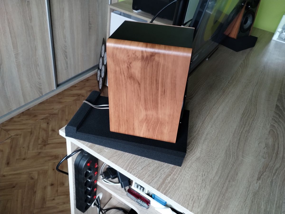

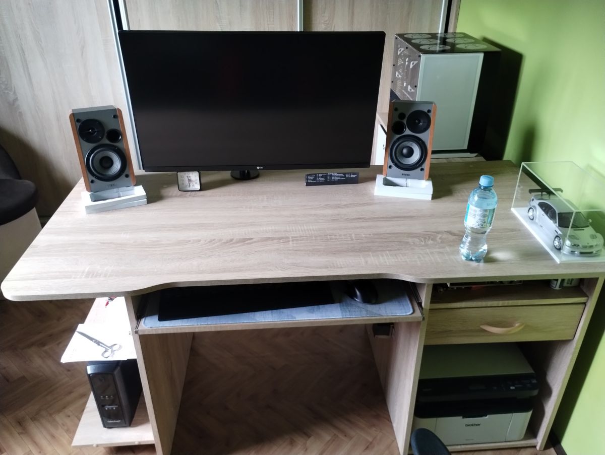

    Znalazłem chyba najlepsze rozwiązanie - kosztowało mnie 55zl z wysyłką.
    Ustawienie głośników EDIFIER R1280DB na biurku - wpływ akustyki pomieszczenia Ustawienie głośników EDIFIER R1280DB na biurku - wpływ akustyki pomieszczenia Ustawienie głośników EDIFIER R1280DB na biurku - wpływ akustyki pomieszczenia

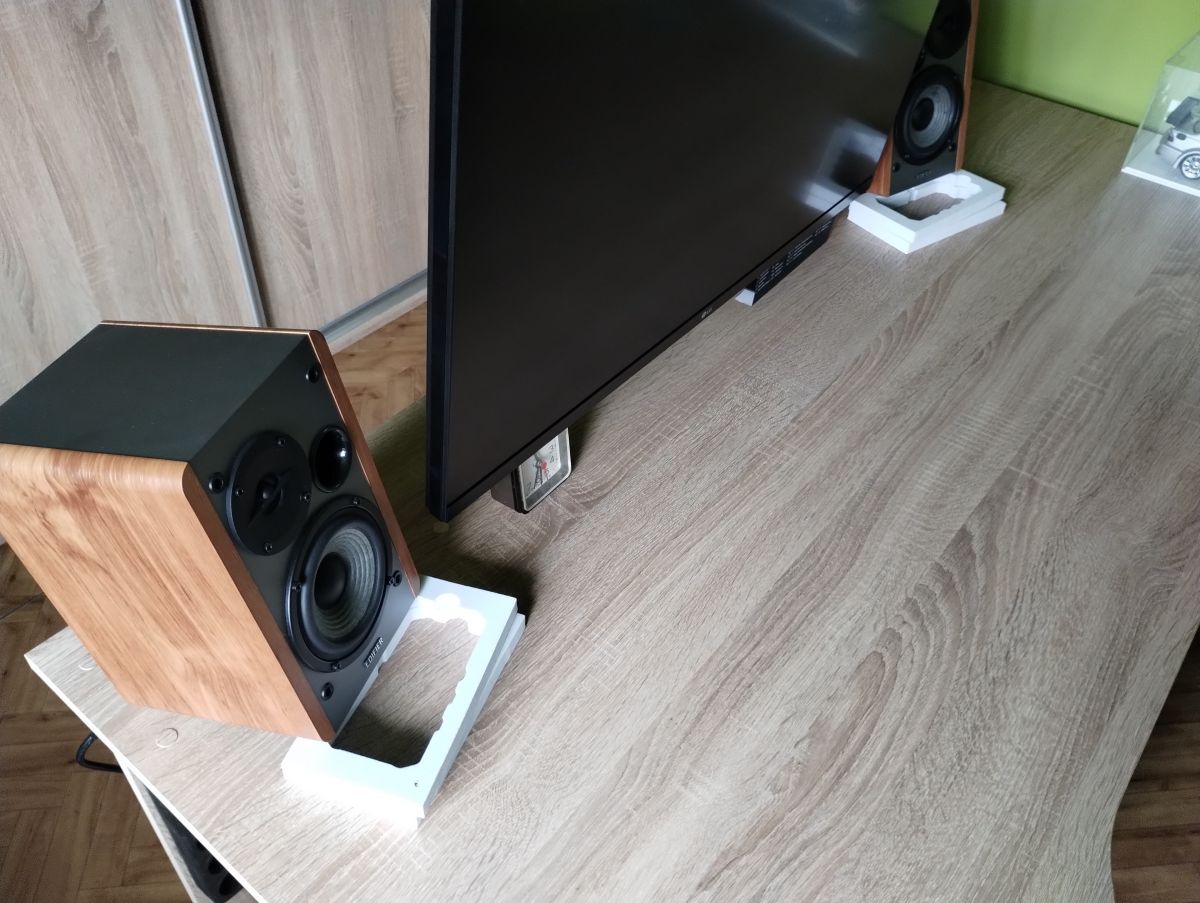

    Sprawdziłem sobie takie właśnie ustawienie głośników, mając pod ręką kilka pianek, następnie zamówiłem gotowe rozwiązanie:

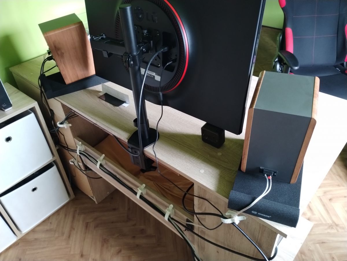

    Jestem w szoku, że mimo odległości od szafy całość gra niemal identycznie, nawet czyściej niż gdy biurko stało równolegle do szafy - jest mniej zniekształceń. Bas owszem, jest za biurkiem głębszy, pełniejszy, ale to co idzie do mnie jak siedzę na krześle jest 100% lepsze niż to co miałem bez pianek.

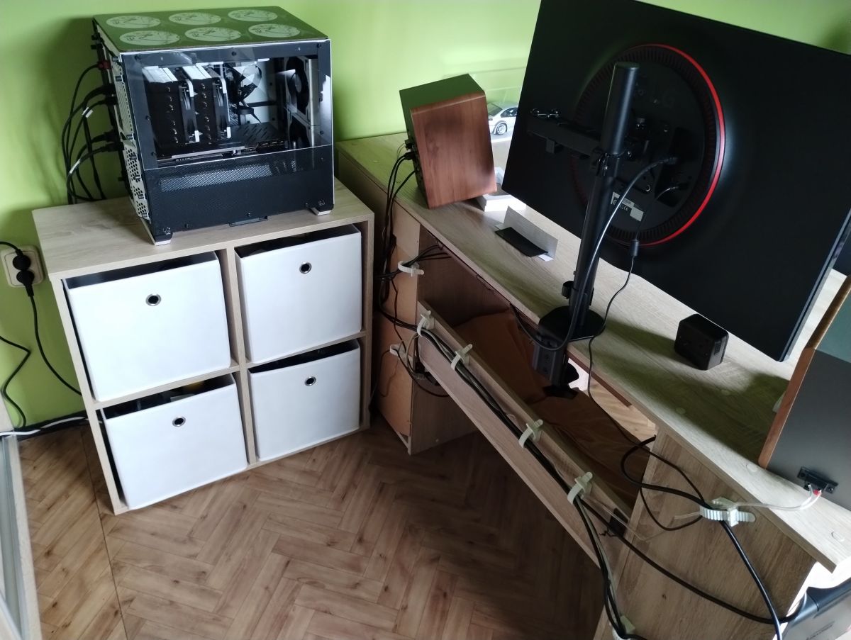

    Niestety nie dam rady cofnąć z biurkiem bliżej szafy. Gniazdka mam pomiędzy PC a szafą, tam jest ciężko sięgać, a jeszcze ciężej sięgać do UPS W SZAFIE na podłodze - jest przy gniazdku (oddzielny układ od internetu). Mogę próbować ustawić kompa równolegle do biurka, ale już to przerabiałem i kable walają się dosłownie wszędzie.

    Spróbowałem jeszcze tego, ale nic to nie zmieniło kompletnie

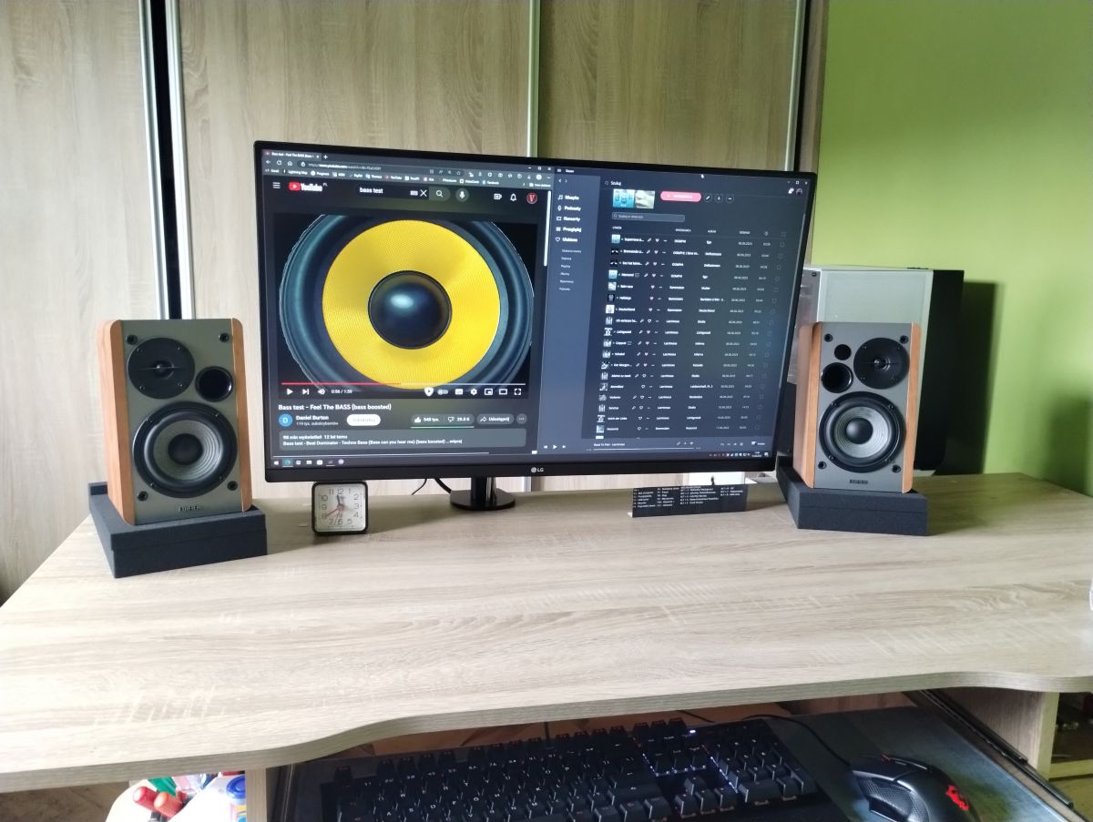

    Dla odwiedzających w przyszłości - tak powinny być prawidłowo ustawione głośniki. Kierowanie ich na siebie nie pomagało, wręcz przeszkadzało. Powinny być ustawione prosto.
