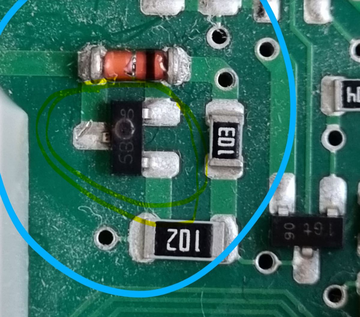

    Dzień dobry, piekarnik Siemens, płyta główna. Wystrzeliły przekaźniki i jeszcze kilka innych podzespołów. Po wymianie uszkodzonych części na płycie głównej wszystkie funkcje piekarnika powróciły, oprócz jednej - wentylator do chłodzenia nie włącza się. Mam wątpliwość co do jednej z niezidentyfikowanych do końca części. Eksplozja obudowy nie pozwala na dokładne ustalenie. Obecnie zamontowałem tranzystor 5B 807-25 PNP, ale mam wątpliwość, czy przypadkiem nie jest to coś innego. Załączam zdjęcie fragmentu płyty z oryginalą (uszkodzoną) częścią przed wymianą.
    TR2

    Uszkodzona ścieżka pod jednym z przekaźników prawdopodobnie z powodu eksplozji przekaźnika. Po wnikliwej ponownej inspekcji wykryłem uszkodzenie. Piekarnik znów działa.
