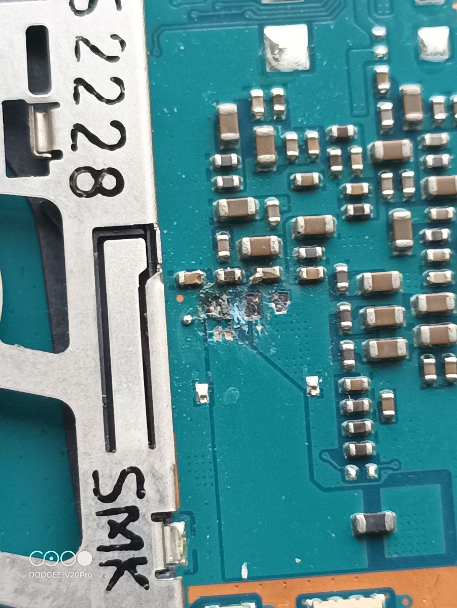

    Witam, wpadła mi w ręce kieszokonsolka psp street model płyty TA-097. Konsolka na wyrwane gniazdo do podłączenia baterii z płyty głównej . O ile pin plusowy i masowy ( dwa skrajne) jestem w stanie zregenerować o tyle niewiem gdzieś powinien być podłączony środkowy pin . Na płycie nie ma już pola . Nie mogę nigdzie znaleźć schematu . Czy ktoś wie może dokąd idzie pole środkowe baterii ? PSP Street TA-097: Gdzie podłączyć środkowy pin wyrwanego gniazda baterii?

    Domyślam się. Sugerując się schematami do modelu psp 2000 oraz 3000 środkowy pin (batt_data) powinien się łączyć chociażby z rezystorem do masy . Można by się było podlutować do tego rezystora. Niestety wygląd płyty oraz rozmieszczenie elementów jest inne niż w psp street . Na płycie nie ma oznaczeń stąd niewiem do którego rezystora wychodzi wyprowadzenie .
