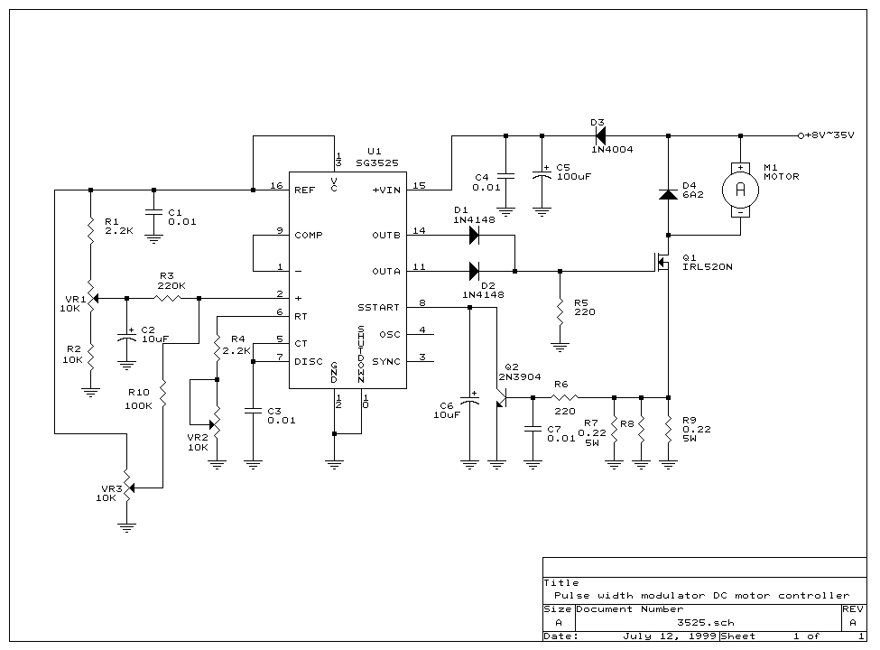

    Mam problem z rozebraniem silnika bowiem jest on zabudowany razem z reduktorem. Takze hamulec podpiety jest , podejzewam rownolegle do zailania silnika wiec i prad jaki on pobiera sumuje sie z pradem silnika. Poki co musze jakos odlaczyc silnik i rozebrac go na czesci aby zobaczyc jak jest on polaczony.
    Wracajac do zasilacza PWM mam zamiar zrobic taki i ciekaw jestem czy bedzie sie nadawal. Oto jego schemat
