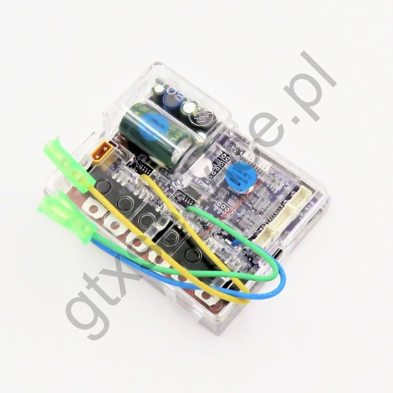

Hej.
Hulajnoga się nie włącza. Były jakieś problemy z przewodami czujników halla idącymi do silnika nie znam dokładnie.
Teraz przy próbie uruchomienia podczas naciskania przycisku włączenia świeca tylko wszystkie światła tylne i led na sterowniku, wyświetlacz nic nie wyświetla, hamuje też silnik.
Zmierzyłem tranzystory, niby co drugi zwarty, noga 1 z nogą 3. Po wylucie okazuje się że tranzystory sprawne zwarcia nadal są. Okazało się że zwarcia są na driverach mosfetów, nogi 6 i 7. Po wylucie driverów zwarć nie ma ale hulajnoga nadal te same objawy oprócz hamowania silnika.
Co jeszcze muszę sprawdzić?
