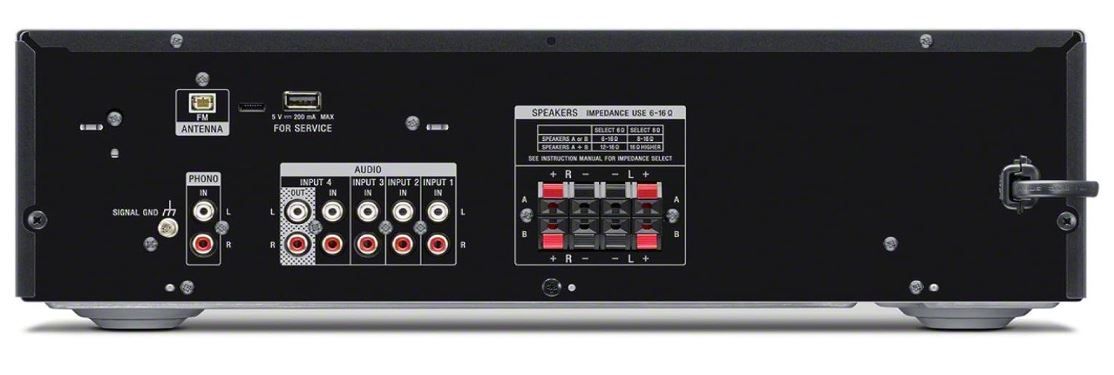

    Dzień dobry. Moje pytanie. Posiadam amplituner sony STR DH190. Jest 2 kanałowy stereo. Nie ma wyjścia na suba ale posiada wyjście liniowe. Razem z nim chodzą kolumny podstawkowe JBL 2x100 W. Nie daje to jednak takiego basu jakbym chciał. Czy ten sub... można podpiąć pod taki wzmacniacz i szlag go nie trafi i czy da to dobry efekt ? (aktywny czy pasywny ?) Podłączenie subwoofera do amplitunera Sony STR DH190 - jak uzyskać lepszy bas? Proszę o odpowiedz. Pozdrawiam Podłączenie subwoofera do amplitunera Sony STR DH190 - jak uzyskać lepszy bas?

    nie bardzo widzę, żeby ten amplituner miał wyjście liniowe. Czy to, co masz na myśli, czyli input4, nie jest przypadkiem wejściem/wyjściem do podłączenia magnetofonu? Jeżeli tak, to tutaj nie występują poziomy liniowe, jakich oczekujesz.
    Może zaczniemy od początku:
    - Co znaczy, że basy nie są takie, jak byś chciał? Opisz to.
    - Jakie masz kolumny i jak są ustawione, jakie masz pomieszczenie?
    - Czy materiał muzyczny zawiera pożądane basy? Jeżeli go nie ma w źródle, to żaden dodatkowy głośnik ich nie wydobędzie.
    Jeżeli koniecznie chcesz podłączyć subwoofer, to kiedyś widziałem wynalazki, że subwoofer ma w środku zwrotnicę/filtr. Do niego podłączasz R i L ze wzmacniacza, a on "rozdziela to na bas dla siebie i R i L satelity. Jest to konstrukcja pasywna.

    I raczej nie będziesz mieć. Wyjście liniowe posiada (jak sama nazwa wskazuje) sygnał bez ukształtowania charakterystyki częstotliwiościowej barwą wzmacniacza. Więc - owszem subwoofer grać będzie, ale nijak nie będzie współgrać z sygnałem głośników głównych (L i P). Tam jest prócz liniowej charakterystyki stały, niezależny od ustawień VOLUME) poziom...
    Jedyne wyjście w Twoim wypadku to subwoofer aktywny z wejściami (! - nie wyjściami!) głośnikowymi. Wówczas do tych wejść suba podłączasz wyjścia ze wzmacniacza (wyjścia głośnikowe) a głośniki podłączasz według uznania - albo równolegle z tymi na suba do wzmacniacza, albo (przeważnie ma) do wyjść głośnikowych w subwooferze. Te wyjścia to równolegle połączone gniazda z wejściami ze wzmacniacza więc nie ma znaczenia. Sygnał na suba jest "podbierany" (baaaardzo malutka część; pomijalnie mała, więc możesz się nie obawiać, że wzmacniaczowi coś się stanie) i doprowadzona przez dodatkowy filtr wydzielający z sygnały tylko najniższe częstotliwości obu kanałów wejściowych, do wzmacniacza mocy w subwooferze i stamtąd trafia na głośnik suba. Proste i skuteczne, a co najważniejsze poziom basu będziesz mógł wstępnie wyregulować raz a potem zapomnieć, bo każda zmiana barwy, czy głośności na wzmacniaczu będzie współgrać ze zmianami sygnału w subie.

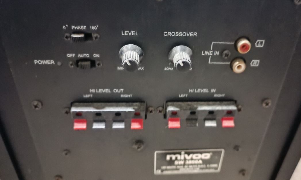

    Dzięki za podpowiedz. Proszę podpowiedź. Czy sub Mivoc SW 3800A nadałby się do podłączenia . Jak to zrobić. Proszę wytłumacz mi, no wiesz, tak jak dla zupełnego gamonia. Ten sub ma tył jak na obrazku. Dziękuję z góry i jestem wdzięczny. Podłączenie subwoofera do amplitunera Sony STR DH190 - jak uzyskać lepszy bas?

    Przeczytaj raz jeszcze mój post, i obejrzyj zdjęcie suba jakie zamieściłeś. Masz tam wejście ( HI LEVEL IN) pod które masz podłączyć dodatkowe kable z wyjść głośnikowych wzmacniacza i masz tam też wyjście (HI LEVEL OUT) pod które podłączasz kable do kolumn. Potencjometrami ustawiasz:
    1/ LEVEL - czułość ogólną suba, czyli inaczej jak głośno ma grać.
    2/ CROSSOVER - częśtotliwość "odcięcia" - czyli górną granicę częstotliwości które ma przenosić jeszcze subwoofer. /najlepiej będzie jak po prostu na spokojnie sobie posłuchasz i wybierzesz optymalną częstotliwość i głośność w stosunku do reszty kolumn./
    Przełącznik PHAZE - to przetacznik jakim wybierasz fazę drgań suba w stosunku do kolumn właściwych - tu najlepiej również wybrać położenie przełącznika podczas odsłuchy tak, by bas był integralną częścią muzyki a nie "odstawał" od reszty dźwięków. Posłuchasz - zrozumiesz o co chodzi. AHA - POŁOŻENIE TEGO PRZEŁĄCZNIKA MOŻE BYĆ RÓŻNE W ZALEŻNOŚCI W JAKIM MIEJSCU POKOJU BĘDZIE STAĆ SUB! Tak więc nie zdziw się, gdyby np. po zmianie ustawienia okazało się że brzmi gorzej.
    Ostatni przełącznik to aktywacja autowyłącznika. W wypadku ustawienia na ON - gdy pojawi się sygnał na wejściu suba automatycznie włączy on zasilanie - nie musisz za każdym razem tego robić ręcznie. Ustawienie na OFF blokuje tą opcję i sub będzie pracować gdy tylko włączony będzie do sieci.
    Z pozoru to wygląda skomplikowanie, ale tylko z pozoru. Pobaw się według opisu i sam zobaczysz.
    A - jeszcze jedno - podłaczenie głośników głównych (lewy i prawy) może być jak pisałem wyżej, albo równolegle do wyjść wzmacniacza na głośniki podpinasz dodatkowe kable do suba. Jak wcześniej pisałem oba te gniazda HI LEVEL IN i HI LEVEL OUT są ze sobą połączone i tak naprawdę nie ma znaczenia czy głośniki podłączysz do gniazd suba czy wzmacniacza.
    NIE WOLNO CI TYLKO POMYLIĆ BIEGUNÓW PRZEWODÓW! Czerwone gniazdo do czerwonego, czarne do czarnego. To najważniejsze.
    A pozostałe gniazda suba LINE IN - olewasz. Pozostają niepodłączone w Twoim wypadku. Służą one do podłączenia sygnału niskopoziomowego ze specjalnego wyjścia wzmacniacza, którego w Twoim wzmacniaczu nie ma.

    Jak już chcesz subwofer, to kup coś bardziej markowego. Oczywiście subwofer ma być aktywny, z wejściami HIGH (HI) LEVEL INPUT (IN), i o mocy nie niższej jak ten amplituner oraz skuteczności nie mniejszej jak Twoje kolumny.
