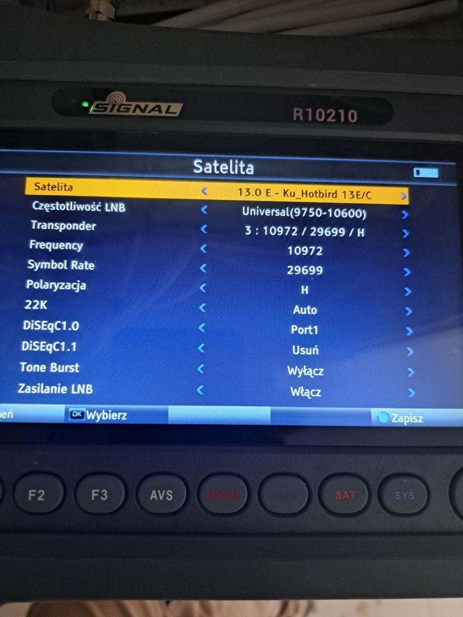

    pawlo_1
    Witam. Nowy miernik Signal R10210 ustawienia takie jak na zdjęciu. miernik podłączony do poprawnie ustawionej anteny satelitarnej - nic nie wskazuje. Sygnał podawany na wejście LNB Miernika. Czy coś nie tak ustawielem? Ustawienia miernika Signal R10210 - brak wskazań przy podłączonej antenie satelitarnej Ustawienia miernika Signal R10210 - brak wskazań przy podłączonej antenie satelitarnej

    _kli_
    Poziom 40  
    Na Hot Birdzie nie ma transpondera o częstotliwości 10972/H, a tym bardziej z SR 29699.:!:
    Wybierz lub wyedytuj jakiś z tej tabelki - https://pl.kingofsat.net/pos-13E.php

    pawlo_1
    Dzięki. Za pomoc.
  • #4 20720250
    pawlo_1
    Zrobiłem jak kolega radził. Przy okazji okazało się że gniazdo jest chyba uszkodzone bo trzeba delikatnie dociskać do dołu. A miernik nówka.
