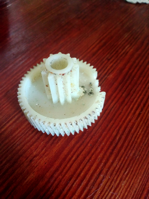

    Witajcie
    Polećcie coś proszę.
    Poszukuję utwardzalnej masy plastycznej. Ale mocnej i wytrzymałem, przynajmniej tak jak twardy plastik.
    Potrzebuję uzupełnić zębatkę od młynka do kawy, która się połamała (fotka poniżej).
    Chodzi mi o to, żeby ją nałożyć, przyłożyć do drugiego koła, odcisnąć zęby, a potem utwardzić i ew. jeszcze w razie potrzeby obrobić. Masa musi być nie lejąca, coś jak plastelina, a po utwardzeniu twarda i wytrzymała.
    Na pewno są takie do kupienia, ale jak szukałem, to wyświetlają mi się tylko modeliny dla dzieci itp.
    Niestety nowej zębatki nie ma gdzie kupić, zamówiłem druk 3d, to też się połamała. Ktoś proponował z mocniejszego materiału, ale cena z projektem nie wiele mniejsza od nowego młynka.
    Będę wdzięczny za wszelkie podpowiedzi.

    Rozumiem, że chcesz sobie zrobić "negatyw" żeby skopiować kształt zębów ze sprawnej części koła. Spróbuj zrobić masę z silikonu i mąki. Proporcji nie podam, ale jak ugnieciesz właściwą ilość, to w zależności od ilości mąki masa po wyschnięciu będzie twardsza. Tak odciśniętą formę zostaw do wyschnięcia na zębatce. Łatwo odejdzie.
    Nie wiem czym to zalejesz i czy będzie się to chciało skleić z istniejącą zębatką. Ale jak dobrze pokombinujesz to możesz tym sposobem odlać nową zębatkę z żywicy epoksydowej. Mechanicznie będzie słabsza. To co masz na zdjęciu wygląda na poliamid. Trudny w klejeniu.
    Z innej beczki, to mieszanka kleju cyjanoakrylowego i proszku do pieczenia daje w reakcji plastik - bardzo twardy. Klej najlepiej rzadki, ten w żelu nie miesza się za dobrze z proszkiem. Po błyskawicznym wyschnięciu można to obrabiać mechanicznie. Formy z tego nie robisz. Widziałem też metodą z popiołem zamiast proszku do pieczenia ale nie próbowałem. Praktykuję z proszkeim do pieczenia i jest ok.
    Metoda jest prosta. Nakładasz np. wykałaczką cienką warstwę kleju na ubytek, posypujesz proszkiem, zdmuchujesz co nie związało i powtarzasz proces do momentu gdy ulepisz pożądany kształt. Na koniec obróbka mechaniczna pilnikiem i nacinanie zębów.
    Nie jestem chemikiem i nie wiem co tam się dzieje w reakcji, ale spoina nagrzewa się samoistnie w trakcie tworzenia kolejnych warstw. Metoda zadziała tylko jeśli cyjanoakryl złapie się do tego białego plastiku.

    Możesz wymodelować z kleju Poxipol jest plastyczny i twardy Link

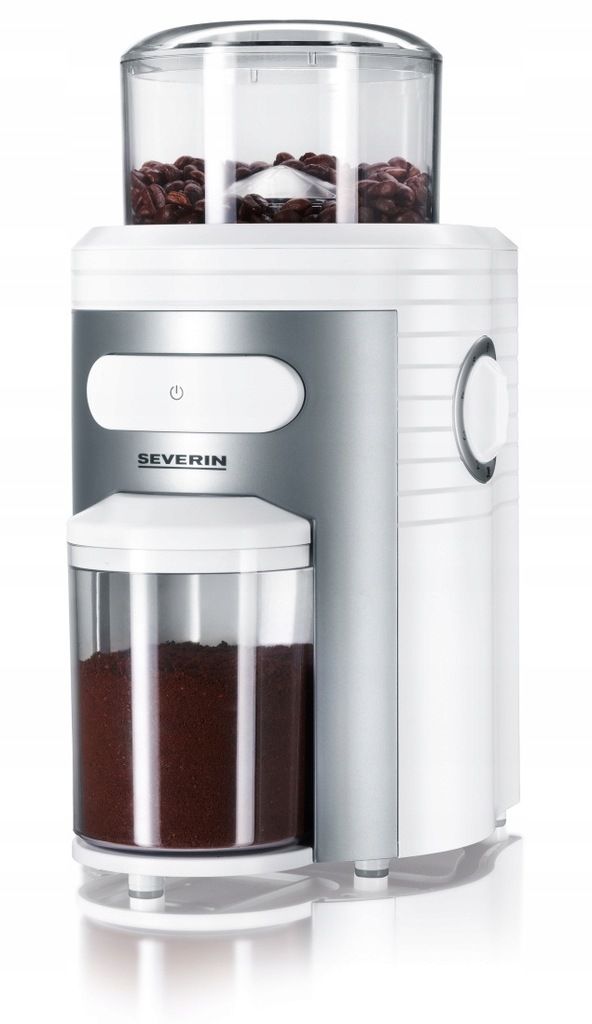

    Severin KM 3873
    Prawdopodobnie będzie pasować zębatka od jakiegoś ekspresu do kawy ale nie wiem jakiego

    Nie, chodziło mi o to żeby masę przyłożyć do wałka zębatego, który napędza tę zębatkę, tak żeby odbić zęby.
    Sposób z klejem i proszkiem bardzo interesujący, na pewno gdzieś wykorzystam. Tu jednak wolałby odbić zęby od wałka, bo wyszlifować takie skosy, to nie wiem czy dam radę.
    Coś czuję że ta wersja będzie najdoskonalsza, byle tylko za szybko nie stwardniał.

    Nie sklei się, a jak nie sklei to zaraz odpadnie, poza tym ta zębatka dość szybko się zapewne kręci więc i siła odśrodkowa też swoje zrobi.

    Na yutubie jest kilkanaście filmów jak to robić ja wyciskałem na zębatce tej jeszcze dobrej kształt zębów na aluminiowej folii takiej co zamyka pudełko margaryny lub śmietany, przekładasz tam gdzie brakuje zębów wtapiasz lutownicą kawałki drutu by wzmocnić połączenie i zalewasz klejem dwuskładnikowym.
