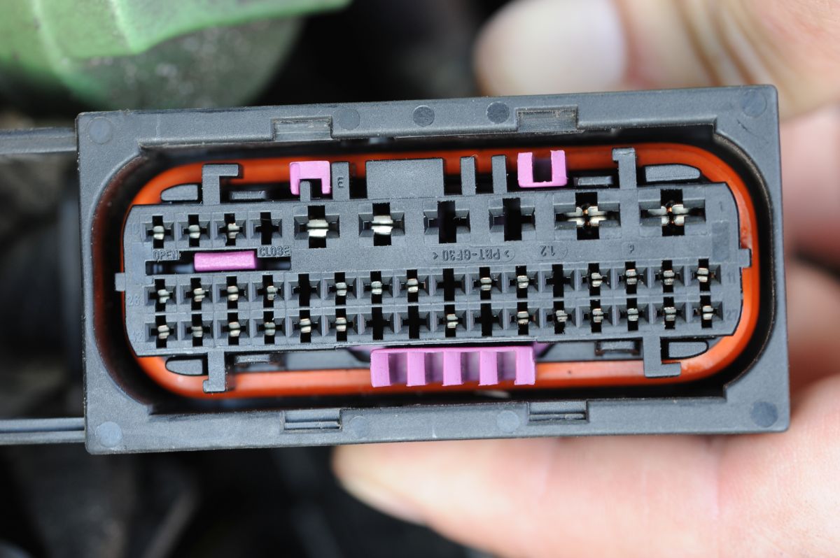

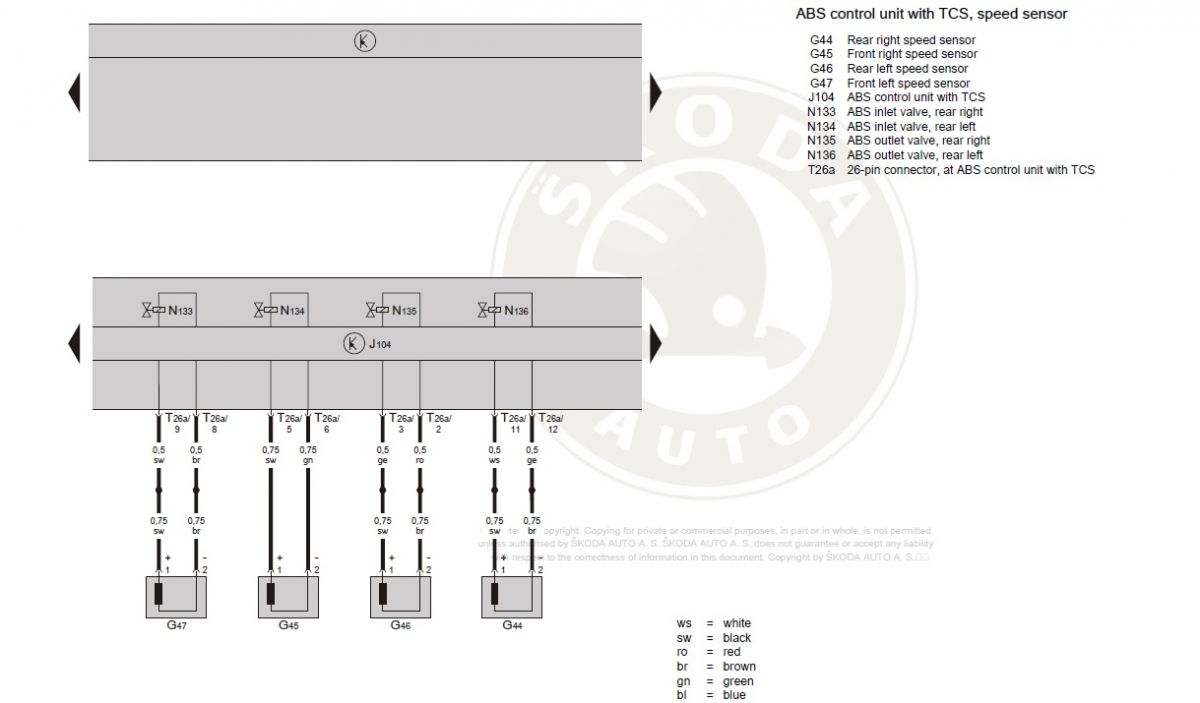

    Dzień dobry.
    Jak w temacie. Mam problem z czujnikiem lewego przedniego koła. Sterownik nie widzi obrotów koła. Mechanik sprawdzał pierścień na kole i wymienił czujnik ABS. Chciałbym odnaleźć przewód którym przesyłane są sygnały z czujnika i podejrzeć oscyloskopem czy coś tam się w ogóle dzieje.
    I drugie pytanie - czy czujnik dostaje zasilanie ze sterownika ABS?

    Niestety opis nie zgadza się z tym co mam u siebie. Np pin nr 3 jest u mnie pusty. Czyżby w tym superbie były różne sterowniki ABS? Ja mam 3U0 614 517

    johnny833
    28,12 lewy przód
    15,16 prawy przód
    13,14 lewy tył
    30,31 prawy tyl
    Tak wychodzi z opisu pinów,złacze 42 pinowe. Czujniki indukcyjne nie są zasilane. Jak nie ma błędu obwodu to raczej zła odległość od koronki. Choć nie wykluczone uszkodzenie ECU. Są błędy czy nie?

    Jest błąd 283. Czujnik predkosci kola przedniego lewego Zwarcie z biegunem dodatnim lub obwód przerwany.
    Jeszcze zweryfikuj czy dobrze liczę, bo wszystko wskazuje że pin 15 u mnie jest pusty.

    Jakiś dziwaczny masz ten ABS. Musisz podać co to jest bosch czy co innego i do tego numer z pompy. Jak zdejmiesz osłonkę z wtyczki to kable do czujników raczej poznasz. Powinny być (oprócz CAN) skręcane razem. Pomierz rezystancję przy samej wtyczce. Gdyby były ok to siedzi sterownik na pompie.

    Oznaczenie ze sterownika podałem wyżej w drugim poście. Program do diagnostyki wykrywa go tak:
    ECU Name: Bosch 5.3 - ABS/EDL/ASR (KW 1281)
