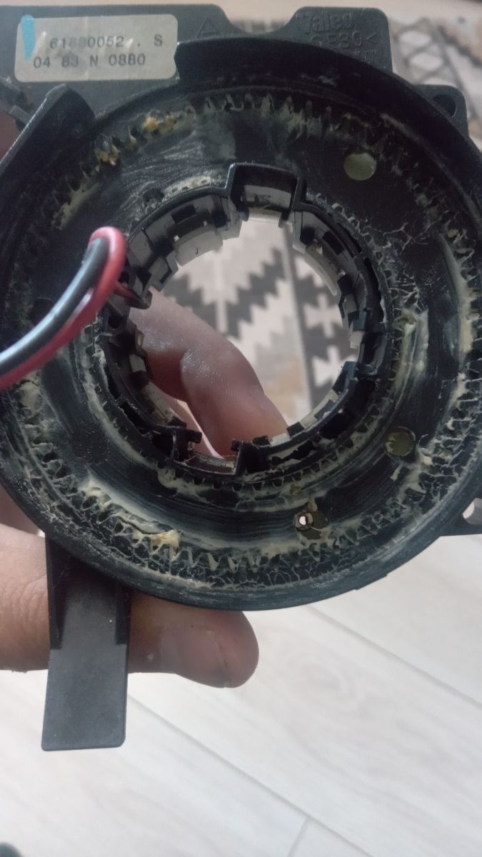

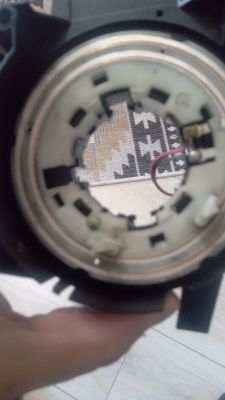

    Witam. Uszkodzeniu uległa taśma Airbag od Scenica 2. Znalazłem filmiki od meganki 2 jak ustawić znaki na 0 przy zakładaniu nowej taśmy lecz do scenica nie mogę namierzyć.
    Ta górna pokrywa z białym zwijakiem to wiem że dziurka z czarnej obudowy do dziurki z białymi strzałkami. Ale nie wiem jak ustawić to kółko z 4 dziurkami do tego oczka

    To teraz trzeba zrobić dignostykę SRS i ustalić z jakiego powodu kontrolka zaświeca się

    Rozebrałem taśme jeszcze raz złożyłem i okazało się, źle były wpięte wtyki od poduszki. Dobrze docisnąłem i jest ok.
