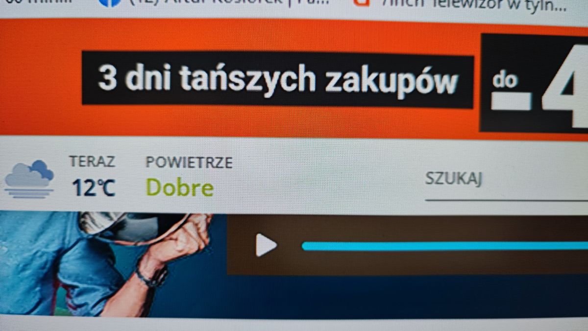

    Proszę o pomoc lub sugestię dot. problemu z moim monitorem.
    Od kilku dni wyświetlany obraz wydaje mi się być trochę ciemniejszy, ale to co mnie najbardziej nurtuje to to, że co 2 "linia" wyświetlana jest zdecydowanie ciemniej. W załączeniu przesyłam zdjęcie uszkodzonego monitora oraz prawidłowo działającego.
    Zmiana kabla, rozdzielczości, Hz, wyłączenie Gsynca, zmiana standardu hdmi/dp, podłączenie do innego komputera - zero zmian.
    Co może być przyczyną problemu?

    Zapewne matryca 4k (3840x2160, 60Hz) , mało prawopodbne ,że tasiemka.
    - bo to model XB271HK https://www.tomshardware.com/reviews/acer-predator-27-inch-g-sync-monitor,4604-3.html
    masz na Gwarancji > reklamuj.

    Dziękuję za odpowiedź.
    Monitor niestety już nie jest na gwarancji.
    Problem występuje niezależnie od portu/kabla, a sam g-sync nie ma wpływu na obraz (tak samo wyświetla z włączonym i z wyłączonym gsyncem).
