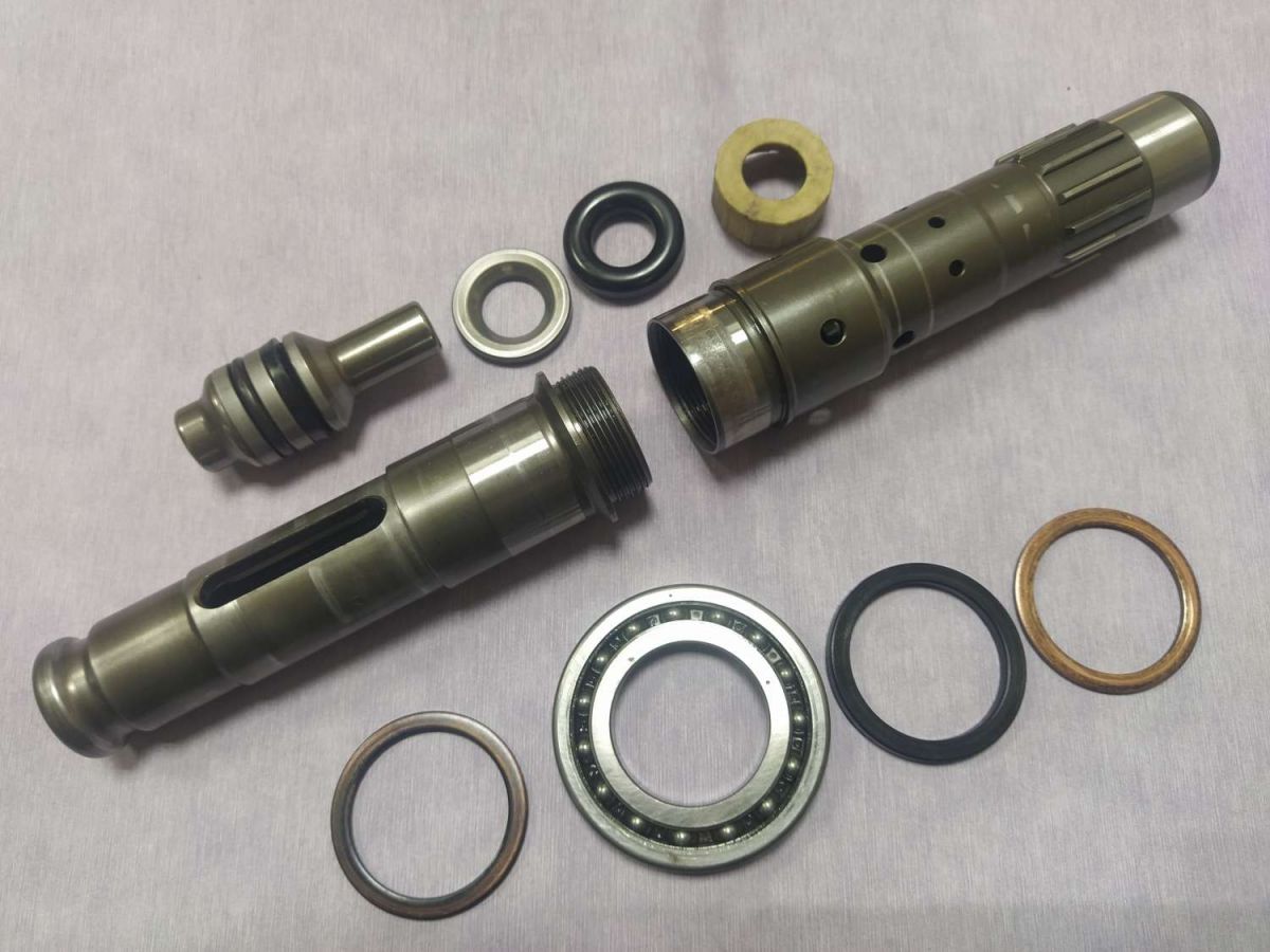

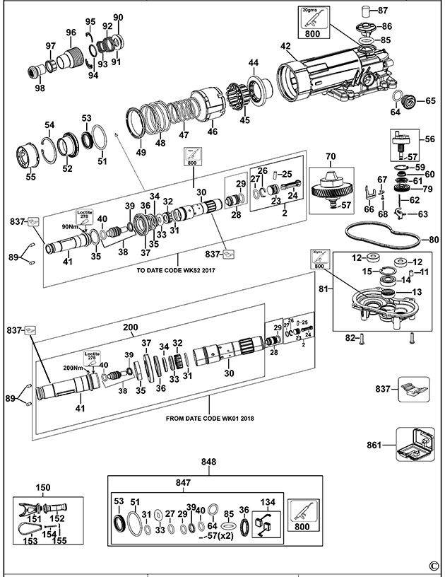

    Pytanie do doświadczonych kolegów jak zdemontować łożysko z tuleji Młotowiertarki Dewalt 25481.
    Według schematu dwie części tuleji wciśnięte na prasie z siłą 200Nm na klej.
    W innych wiertarkach jest seger i niema problemu a tu na klej.
    Zdjęcie poniżej.
    Demontaż łożyska z tuleji w młotowiertarce Dewalt 25481 - metody i techniki

    No cóż, pewnie tak jak każde łożysko. Można próbować:
    1. Użyć długiego ściągacza do łożysk.
    2. Od drugiej strony nałożyć na wałek rurę i wybić łożysko.
    3. Kątówka / dremel / piła i przeciąć łożysko.
    Jak nie chce zejść, to trzeba równocześnie grzać palnikiem gazowym lub opalarką i ściągać na gorąco (do 350°C).
    Według schematu, łożysko jest osadzone na klej Loctite 278, kolor zielony, czyli dosyć mocny, choć czerwony jest mocniejszy. Według instrukcji od kleju, do demontażu trzeba grzać :)

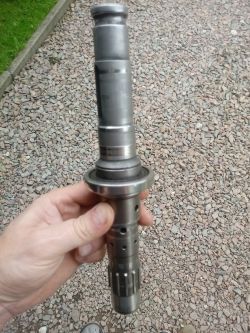

    W sieci znalazłem informacje jak rozebrać tuleję, według zdjęcia jest skręcana i na gwint klej. Teraz nie powinno być problemu. W wolnej chwili zabiorę się za rozkręcanie, poinformuje o rezultatach.
    Zdjęcia przesyłam może komuś się przyda.

    Aha, teraz po zdjęciu widać, że te tuleje są skręcane na klej, a 200 Nm to moment ich dokręcenia, przynajmniej jeśli chodzi o produkcję od roku 2018 według schematu, a łożysko jest po prostu pasowane na wałku. Widać też, że aby zdjąć to łożysko (nr 37), trzeba je rozkręcić, ponieważ pierścienie je blokują, a które dociska kołnierz.
    Ciekawi mnie tylko, jaką techniką należy ten wałek skręcać/rozkręcać. Teoretycznie do unieruchomienia wpustu na wałku jest, tylko ściskanie wałka w imadle nie będzie najlepszym pomysłem.
    Napisz, jak sobie poradziłeś i czy udało się bez uszkodzenia powierzchni.
