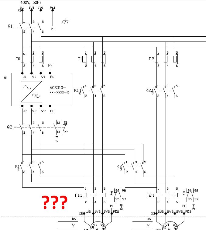

    Jedni mówią, że można a inni, że nie powinno się tak robić.
    Poniżej załączam schemat od ABB z wykorzystaniem falownika AC310.
    Jak widać silniki zabezpieczone są wyłącznikami silnikowymi ZA falownikiem.
    Czy takie nagłe odłączenie obciążenia (gdy zadziała wyłącznik silnikowy) będzie zdrowe dla falownika?
    Co o tym myślicie?

    To jest układ umożliwiający pracę silników alternatywnie/awaryjnie z pominięciem falownika.
    W suwnicach stosuje się dwa lub cztery siniki pracujące z jednym falownikiem bez dodatkowych dobezpieczeń (za wyjątkiem silników większej mocy) i jakoś to działa...

    Podobny układ widziałem w przepompowniach, gdzie jeden falownik przypadał na kilka silników - w tym przypadku pomp. Falownik służył głównie do rozruchu pomp, po tym były od niego odłączane i przełączane bezpośrednio do sieci.
    W wyżej wymienionym przypadku zastosowane są wyłączniki silnikowe ze stykami sterującymi, które być może są spięte z K1.1/K2.1, a więc kiedy falownik jest już odłączony. Silnik odłączany za falownikiem podczas pracy najczęściej wywołuje błąd falownika.
    Lub uwalenie mostka IGBT w falowniku.

    Nie jest to układ rozruchu na falowniku.
    Jest to typowa aplikacja dla pomp hydroforowych do utrzymywania zadanego ciśnienia w rurociągu.
    Jeśli zadane ciśnienie jest możliwe do osiągnięcia na jednej pompie to wszystko działa na jednej i na falowniku bez zapinania na sieć. Jeśli jednak ciśnienie nie jest możliwe do osiągnięcia przez jedną pompę to jedna zostaje zapięta na sztywno do sieci a druga jest regulowana przez falownik.
    Jak widzicie przed pompami są wyłączniki silnikowe, które mogą się wyłączyć nawet podczas pracy pompy na falowniku.
    Pytanie - czy to niebezpieczne? Takie nagłe odłączenie silnika podczas pracy na falowniku może uwalić IGBT jak ktoś wyżej napisał czy nie?
    W sumie to schemat od producenta...

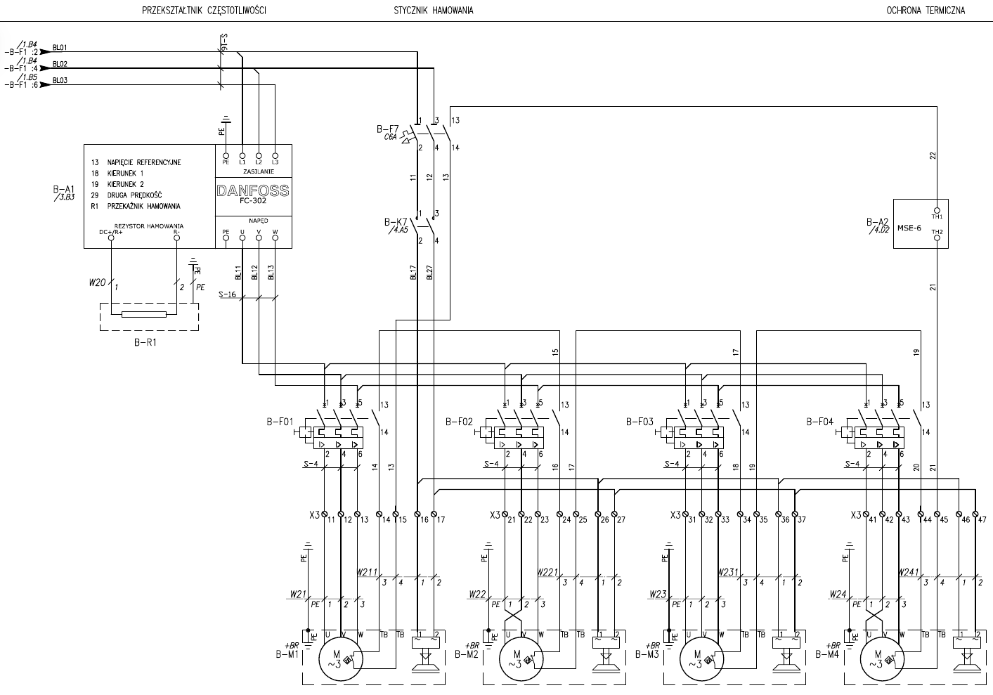

    Owszem, autorowi chodziło o dobezpieczanie silników za falownikiem i potencjalnym efektem przerwania obwodu podczas pracy układu.
    Tak wygląda zastosowanie czterech niewyimaginowanych wyłączników silnikowych za falownikiem w klasycznym układzie napędu suwnicy.
    Zabezpieczenie silników wyłącznikami silnikowymi za falownikiem
    Zestyki pomocnicze wyłączników, czujniki bimetaliczne w uzwojeniach silników, zestyk pomocniczy wyłącznika nadprądowego obwodu zasilania hamulców są połączone w szereg i przyłączone do wejść specyficznego modułu (B-A2, tu fragment), robiącego za rodzaj karty wejściowej falownika (moje autorskie rozwiązanie). Przerwanie pętli skutkuje odcięciem wejść sterujących kierunkiem jazdy w falowniku i w konsekwencji wyłączeniem jazdy suwnicy. W innych zastosowaniach możliwe jest wykorzystanie takiej pętli wraz z przekaźnikiem pracującym w obwodzie STO falownika (w suwnicach niepraktykowane z pewnych względów).
    Możliwość jednoczesnego zadziałania wszystkich czterech wyłączników silnikowych jest żadna, a dopóki choć jeden wyłącznik jest załączony i choć jeden silnik przyłączony do falownika, temu ostatniemu nic nie grozi.
    Powyższe nie jest ściśle moim "patentem", to standard w suwnicach, przykład (fragment) poniżej z największej zachodniej firmy suwnicowej, ale tam silniki nie mają czujników w uzwojeniach, niemniej zestyki wyłączników silnikowych też są połączone w szereg i w razie bidy odcinają sterowanie falownika.

    Oczywiście z przyczyn wiadomych schematy mają obcięte ramki, nie zajmuję się pokątną reklamą :)
