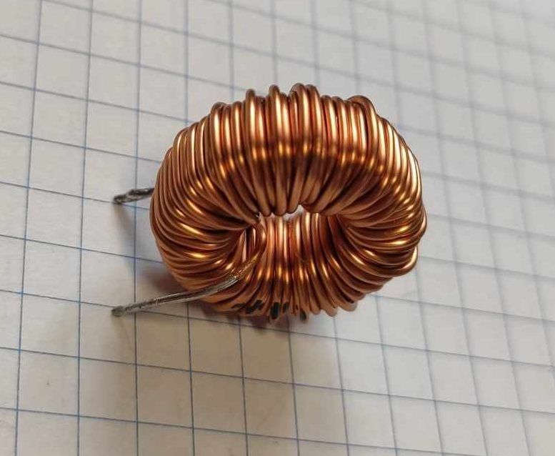

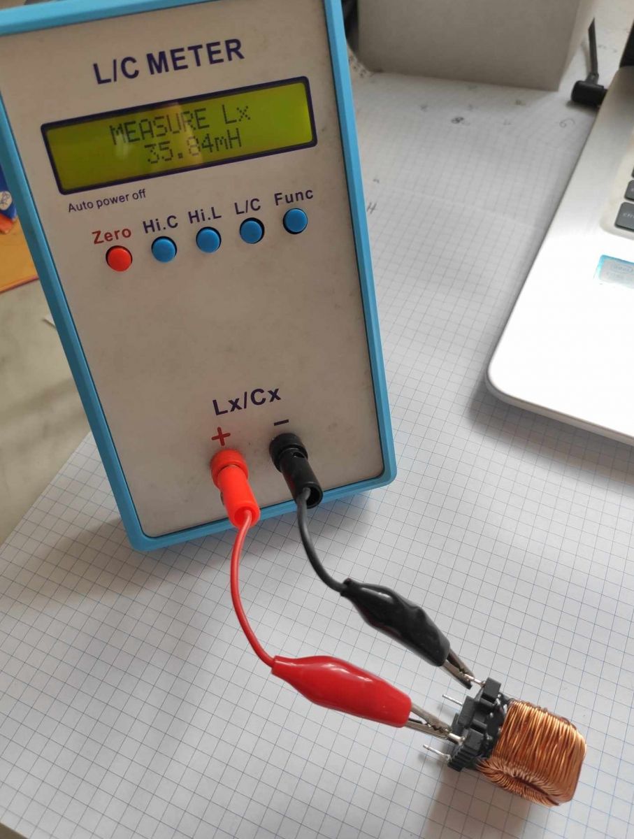

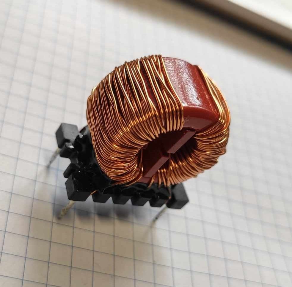

    Gdzie kupić dławiki o średnicach 20 mm i 27 mm, indukcyjności 330 uH i 36 mH? Gdzie kupić dławiki o średnicach 20 mm i 27 mm, indukcyjności 330 uH i 36 mH? Gdzie kupić dławiki o średnicach 20 mm i 27 mm, indukcyjności 330 uH i 36 mH?
    Witajcie!
    Potrzebuję jakiś namiar na dławiki tego typu:
    1. Dławik 1:
    średnica 20 mm
    indukcyjność około 330 uH
    rezystancja około 0,3 R
    2. Dławik 2:
    średnica około 27 mm
    indukcyjność około 36 mH
    Pierwszy jest stosunkowo łatwo dostępny w większych sklepach, ale może ktoś zna inne miejsca z lepszymi cenami i dostępnością.
    Ze znalezieniem drugiego mam trochę problem.
    Interesują mnie ilości 100+.
    Jak ktoś zechce pomóc, to chętnie się odwdzięczę.
    Zdjęcia obu dławików w załączniku.

    Ten drugi widzę (33mH, 6.3A), że ostatnia cena to 42 zł brutto przy zakupie od 100 sztuk - niestety brak na magazynie. Może złożyć zapytanie bezpośrednio do producenta?
    Jest podobny (35mH, 4A) od PULSE ELECTRONICS, ale wysyłka z USA (opłata 110zł). Przy zakupie od 25szt, cena 40zł brutto.
    W Mouser jest po 20/21zł przy zakupie 250 / 90szt. Wysyłka darmowa.

    Zajrzyj do firmy Feryster. Jest to producent dławików, to w razie większej serii zrobi Ci jakie potrzebujesz. Na stronce mają też sklepik detaliczny, może dobierzesz gotowce. Mają też np. podstawki do dławików (jak ten Twój drugi dławik).
