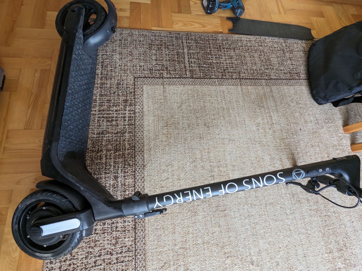

    Dostałem hulajnogę marki Sons of Energy. Hulajnoga jest wyposażona w czytnik biometryczny (odcisk palca). Nie wiem jaka aplikacja służy do połączenia przez bluetooth. Internet milczy na temat takiej marki.
    Podejmowałem różne próby resetu ale bezskutecznie. Może ktoś spotkał się z taką marką. Bluetooth identyfikuje ją jako SC2-(nr seryjny)

    Nie milczy
    https://www.desertcart.com.om/products/143605243-sons-of-energy-electric-scooter
    spróbuj apki "SmooSat Ride" z tego modelu
    https://www.walmart.com/ip/SmooSat-Advanced-E...ce-Life-Ideal-Commuting-Gift-Black/1913409434
    Z innej beczki. Firma Fischer ma kod QR na ramie i jest on przypisany do konta z e-mailem. Jeśli tu jest tak samo, to wylądujesz w lesie podczas parowania. Potrzebne jest odpięcie pojazdu od konta. Takie zabezpieczenie.

    Dzięki Mipix za zainteresowanie. Nie mam doświadczenia z hulajnogami. Z tego do czego udało mi się dojść to czytnik linii papilarnych wysyła plik typu pdf z wzorem odcisku palca do sterownika. Czyli nie mogę go odłączyć i pominąć np zworką na odpowiednich stykach.
    Hulajnoga miała naklejkę na panelu z ośmioma znakami (ostatnie osiem znaków numeru seryjnego) które miały być kodem PIN.
    Niestety bluetooth się nie łączy wyrzuca błędny kod pin. Myślałem że może aplikacja wymusi zapytanie o kod PIN i zadziała 8-mio znakowy kod. Niestety wygląda na to że najpierw muszę hulajnogę połączyć z Bluetoth-em a dopiero potem aplikacja zobaczy hulajnogę. Myślałem że jest jakiś sposób na reset i wtedy zadziała kod z naklejki. Nie bardzo mam pomysł na rozwiązanie. Chętnie oddam komuś z okolic Krakowa hulajnogę kto się na tym zna i chce się z nią pobawić.
