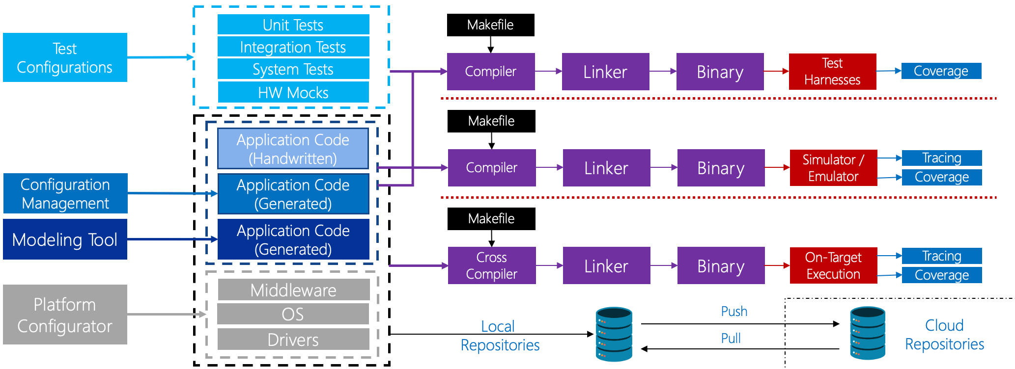

Przykładowy system kompilacji
Każdy programista i zespół będą wiedzieć, co ich idealny system budowania aplikacji ma za zadanie osiągnąć. Jak dotąd przedstawiono pewne pomysły na to, co powinien zawierać taki perfekcyjny projekt. Gdyby połączyć wszystkie te koncepcje, można otrzymać diagram wyglądający mniej więcej jak na rysunku 1 poniżej.
Rys.1. Idealny system kompilacji, łączący istotne
konfiguracje kompilacji i stosy oprogramowania
dla nowoczesnych systemów wbudowanych.
Powyższy schemat obejmuje wszystkie elementy, o których wspominano powyżej. Po pierwsze, odznaczone są repozytoria prowadzące do chmury i procesu CI/CD u dołu. Następnie, na podstawie zapisanych konfiguracji kompilacji i stosów oprogramowania (widać stos oprogramowania u góry po lewej stronie) definiowane jest środowisko i sposób kompilacji. Finalnie, jak obrazuje to schemat, wykorzystanie testów musi być w systemie kompilacji uwzględnione. Wydaje się, że obecnie programiści wbudowani coraz chętniej korzystają z testów jednostkowych itp. Jednak wciąż jest jeszcze długa droga do przebycia, aby dorównać do standardów branżowych. Ostatecznie, widać jak wszystkie te elementy oprogramowania są łączone w różnych konfiguracjach kompilacji, aby uruchamiać testy, symulować aplikację i wykonywać kod na docelowym urządzeniu. W omawianym schemacie wykluczono konfigurację kompilacji: „analiza”, ponieważ w żaden sposób nie: „przetestowuje” to kodu.
Rysunek 1 przedstawia pomysł na to, jak powinien wyglądać nowoczesny system budowania oprogramowania embedded. Należy zauważyć, że jest on niezależny od narzędzia kompilacyjnego. Można użyć takiego jak make, cmake lub innego preferowanego systemu budowania. Zapewnia to elastyczność i ułatwia ponowne wykorzystanie. System ten obejmuje także testowanie i, co być może równie istotne, założenie, że warto symulować i emulować kod naszej aplikacji.
