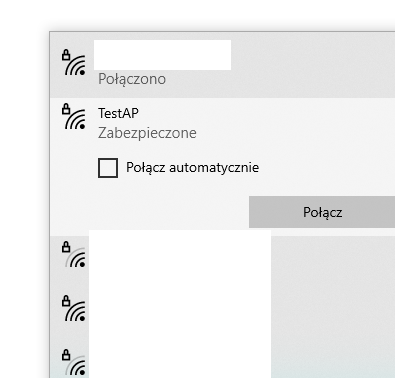

    Skutkiem uruchomienia tego na Arduino powinna być obecność AP o określonej w kodzie nazwie:
    Arduino R4 WiFi - prosty WiFiManager DIY - parowanie z siecią, zapis haseł w EEPROM

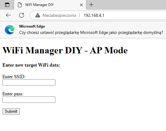

    Po podłączeniu do niego (i podaniu określonego w kodzie hasła) powinno dać się otworzyć stronę o IP 192.168.4.1, gdzie można podać namiary naszej sieci WiFi:

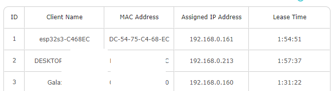

    Po wpisaniu danych i zatwierdzeniu Arduino powinno się do niej podłączyć:

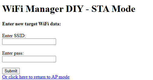

    Teraz strona konfiguracyjna powinna być dostępna pod nowym IP przypisanym przez DHCP. Też w pewnym stopniu powinien zmienić się jej wygląd:
    Tutaj można albo odłączyć się od bieżącego WiFi (wrócić w tryb AP), albo zmienić sieć WiFi na inną.
