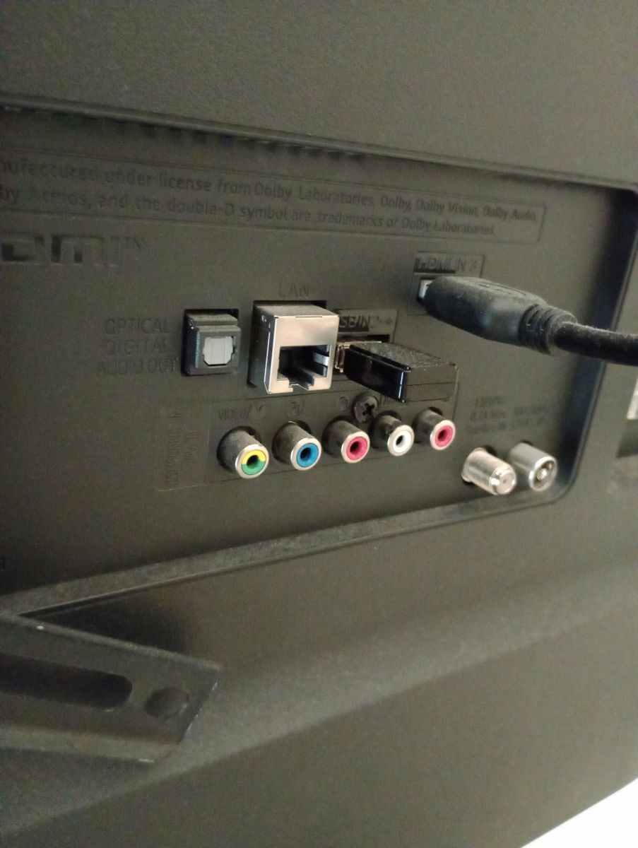

    vitogda
    Tak jak w temacie, jak podłączyć kino z wejściem SCART do TV z wejściami HDMI , optycznymi i chicnch, probije różnych sposobów, w możliwościach w menu tv jest tylko wyście HDMI, bluetooth i optyczne . Podłączanie kina domowego z wejściem SCART do TV LED - instrukcja + zdjęci Ma ktoś jaki pomysł ? Podłączanie kina domowego z wejściem SCART do TV LED - instrukcja + zdjęci

  • #5 20723906
    vitogda
    Innych wejść poza sfotografowanymi ani kino ani tv (boczne tylko 2 HDMI i PCMCIA card slot) nie posiadają.

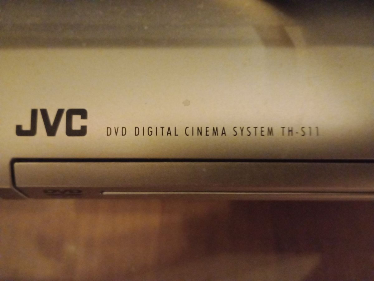

  • #13 20769743
    piotrplcz2131
    Ciekawi mnie, jak to wyszło. Też mam kino JVC TH-S11 i szukam sprawdzonej metody używania głośników do TV i Xbox 360S. Udało się już komuś?
