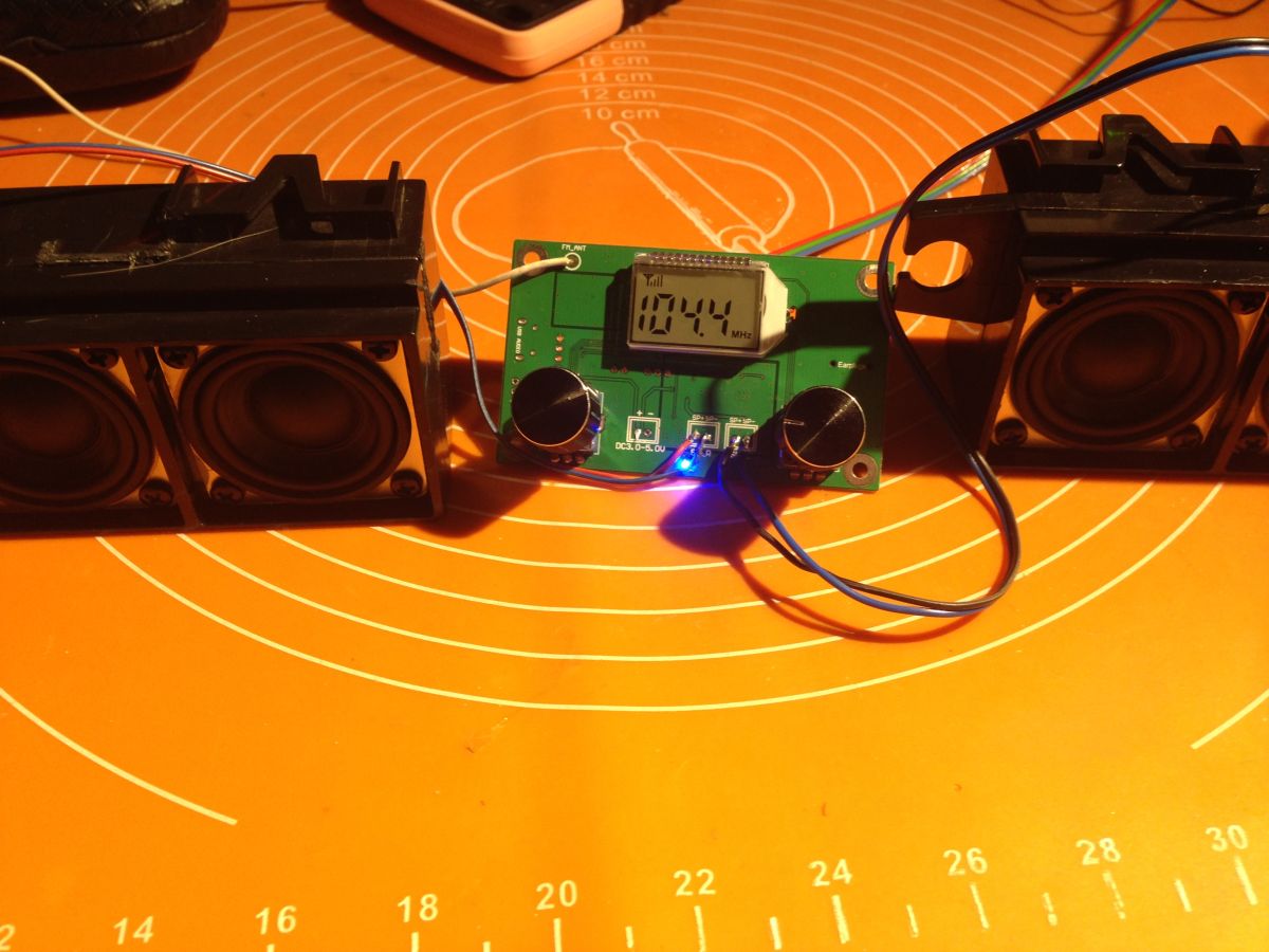

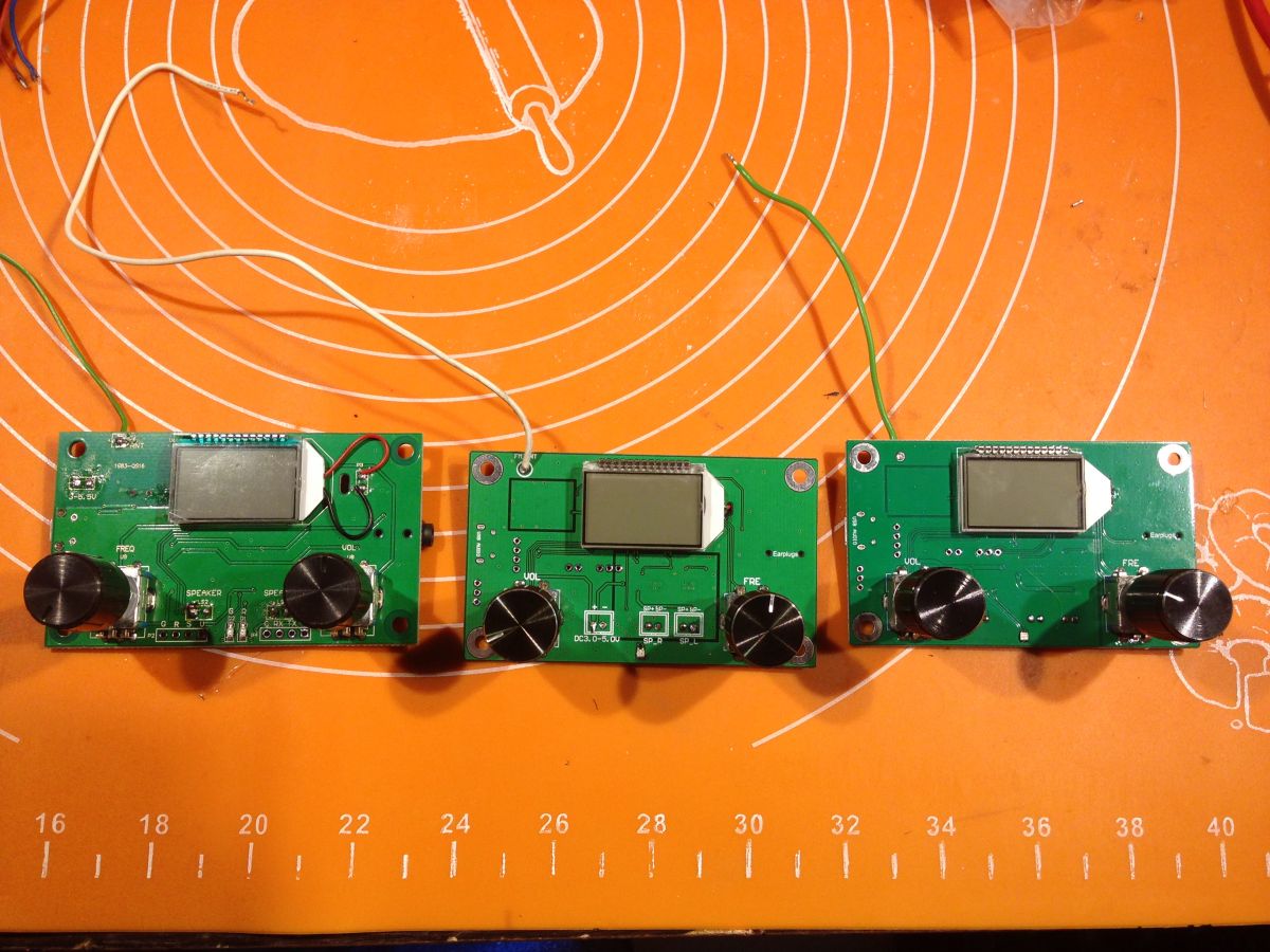

Przyjrzyjmy się tym trzem modułom:
Wyglądają tak samo. Przynajmniej od frontu... Może nieco przybliżę:
Od lewej mój moduł - "bohater" likowanego tematu, moduł zakupiony jakiś czas temu przez naszego forumowego Kolegę CMS'a i ten ostatni to najnowszy chyba moduł otrzymany do testów przez mojego Kolegę z forum bezpośrednio nie związanego, aczkolwiek kibicującemu moim wypocinom.

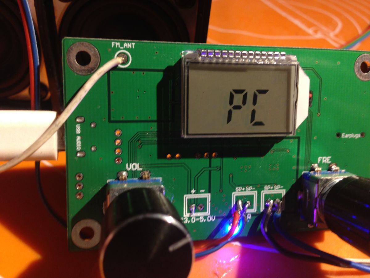

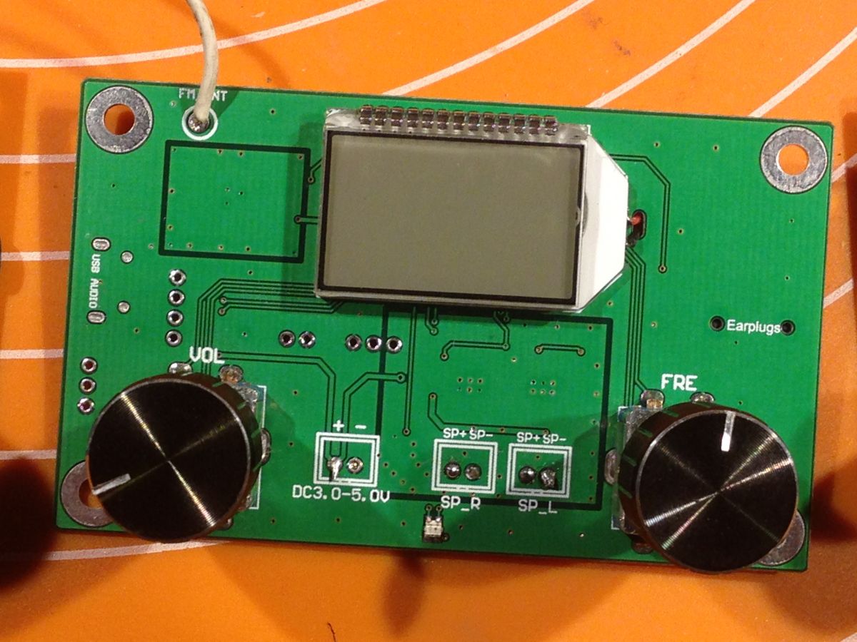

Z bliska w odwrotnej kolejności:

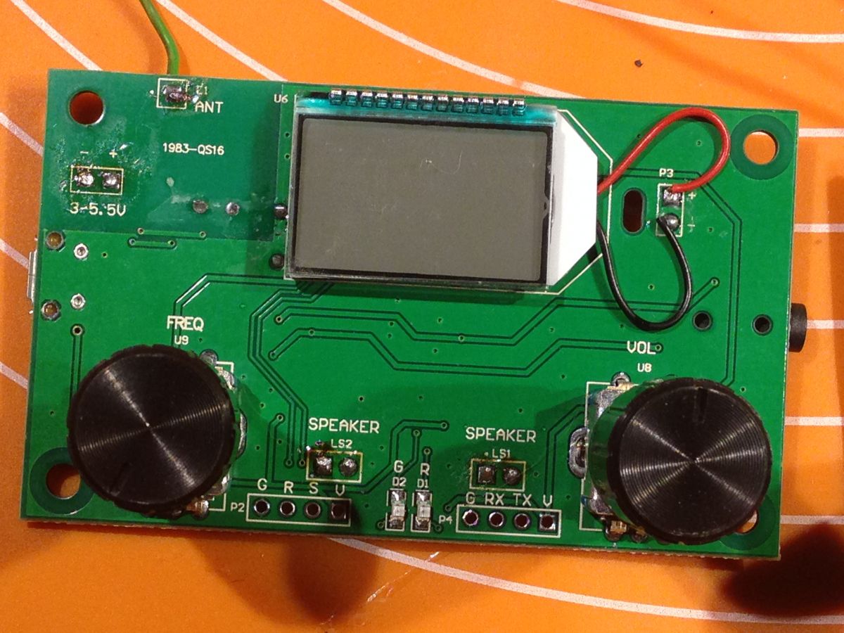

Co bardziej spostrzegawczy Koledzy na pewno zauważyli już pewne drobne na pozór różnice - inaczej prowadzone ścieżki, inaczej rozmieszczone opisy...

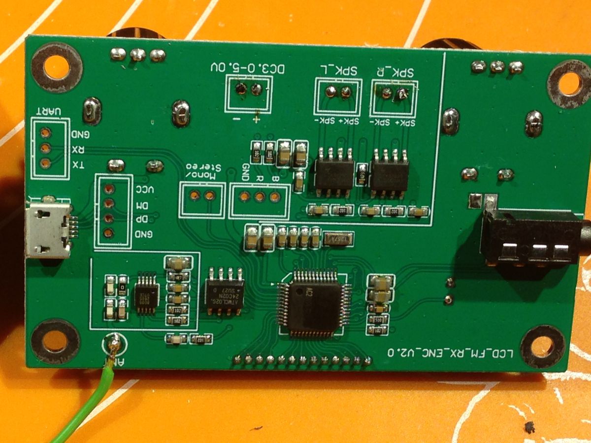

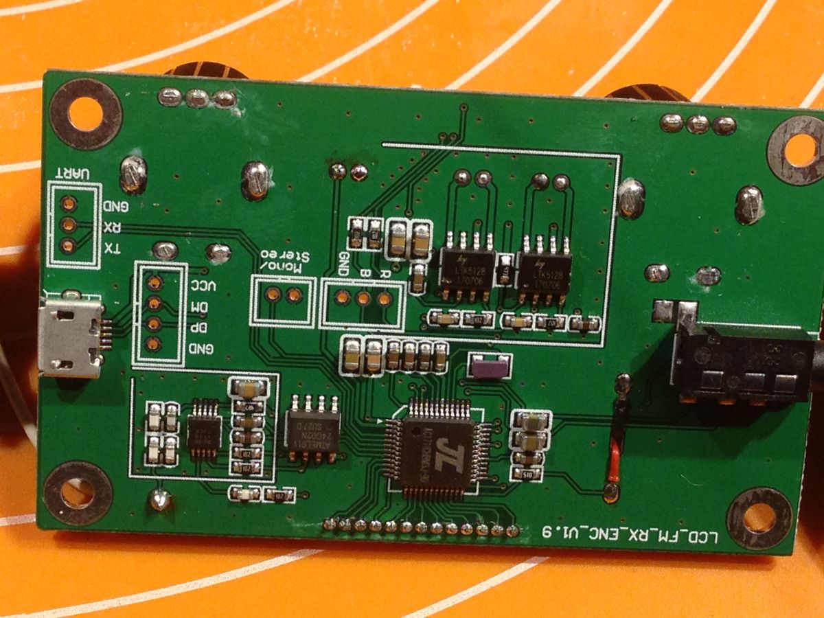

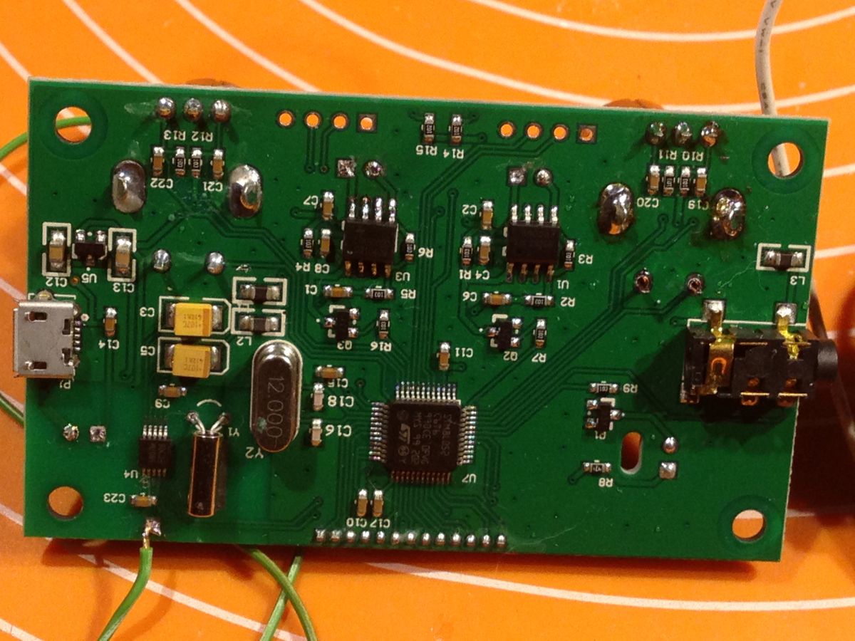

Najwięcej niespodzianek kryje się jednak "od zakrystii" czyli od strony elementów:
Okazuje się, że pierwsza (przynajmniej z tych trzech) wersja - opisana tylko mało mówiącym numerem (?) 1983 - QS 16 jest wersją najbardziej rozbudowaną!
Zwróćcie proszę uwagę, że nawet załączanie LED podświetlającego wyświetlacz jest realizowane kluczem tranzystorowym. W kolejnych/nowszych wersjach tego nie ma - LED załącza bezpośrednio procesor. Do tego dwa (?) kwarce jeden do samego modułu odbiornika FM drugi do procesora... Jest też i gniazdo USB mini, ale... ale właściwie po co? Do podania zasilania. Nic więcej. Itp, itd... Najwięcej zmian można jednak zaobserwować dopiero po włączeniu modułów, ale o tym troszkę potem.

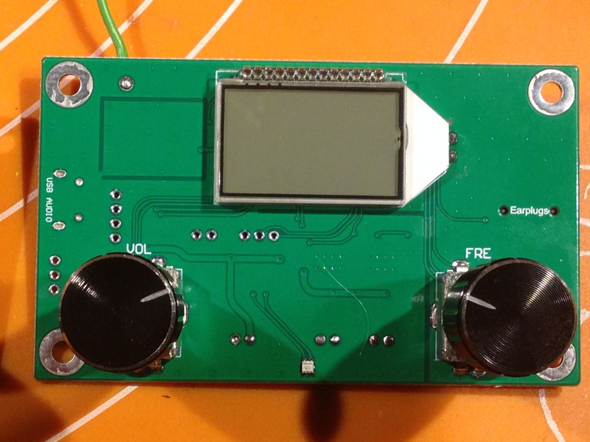

W module nowszym (od Kolegi CMS) widać już poważne zmiany - przede wszystkim pojawiły się na froncie opisy gniazd; zasilania i wyjść głośnikowych. Od strony elementów zmiany znacznie poważniejsze: Zrobiło się przy tym jakoś ...przestronniej? Uproszczenia dotyczą m.in brakiem kluczy tranzystorowych, inny układ odbiornika FM, brak kwarców, inne (aczkolwiek o takiej samej pinologii) wzmacniacze mocy oraz gniazdo USB, które już nie jest li tylko i wyłącznie zdublowanym gniazdem zasilania - po podłączeniu kablem modułu do komputera pojawia się napis PC - niestety, nie jestem ani programistą, ani tym bardziej specem od komputerów (dla mnie to taka bardziej nowoczesna maszyna do pisania), więc sam ... nie rozkminię o co kaman (tak młodzieżowo spróbuję...
), ale z informacji znalezionych w sieci mogłem się domyślić, że dzięki temu można sterować tunerem, wywoływać zaprogramowane wcześniej stacje itp. Może będzie to inspiracją dla któregoś z Kolegów? Nie wiem, w każdym razie proszę o komentarze, a jeśli ktoś potrafi nawet o sposób wywołania tych opcji o których wspomniałem.

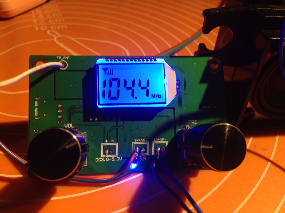

Najważniejszą jednak zmianą (dla mnie - zwolennika ergonomii) jest zamiana funkcji encoderów - wreszcie lewy reguluje głośność a prawy strojenie. Odwrotne ustawienie w pierwszej opcji doprowadzało mnie do szału i nijak nie znalazłem wytłumaczenia takiego przyporządkowania regulatorów. Jak już jestem przy samym programie modułu, to zdecydowanie lepiej pracują encodery nie ma już tego na co zwróciłem od razu uwagę podczas testowania pierwszego modułu - encoder wreszcie nadąża... Znaczy nawet podczas szybkiego kręcenia nie ma takich efektów jak w pierwszej wersji - zacinanie się, zwolnione zmiany głośności, czy częstotliwości itp. Ponadto zniknęły takie problemy jak przypadkowe włączanie (lub wyłączanie) podświetlania wyświetlacza, który jak już się w końcu udało włączyć jakąś kombinacją switchy encoderów to wyłączenie następowało zdecydowanie inaczej i nie znalazłem do tej pory idei jaka przyświecała takiej dziwnej komplikacji obsługi... a może to po prostu wina niedopracowanego programu? Nie wiem.
Podobnie zresztą z sygnalizacją działania wyciszania podczas strojenia i sygnalizacji "wstrzelenia się" w stację. W nowszych wersjach modułu działa to o wiele lepiej.
Takich drobiażdżków w programie (in plus) daje się zauważyć więcej już podczas "bawienia się" modułem i na pewno jest ich więcej ale teraz nie pamiętam wszystkich; opisałem te najważniejsze/najbardziej umilające obsługę.
Różnice pomiędzy drugą a trzecią wersją (przy okazji: druga wersja opisana jest symbolem "LCD_FM_RX_ENC_V 1.9" a ostatnia "LCD_FM_RX_ENC_V 2.0) są już mniejsze, ale nie można stracić czujności... Na przykład zasilanie ma odwrotnie podłączone pola w V1.9 (patrząc od "zakrystii") plus jest lewej strony, a w wersji 2.0 z prawej... Chwila nieuwagi i mogło się skończyć nieciekawie... (miałem już przygotowane kabelki i podlutowane wtyczki). Tak przy okazji wtyczek... W wersji pierwszej raster pól gniazd zasilania i głośnikowych wynosił typowe 2,54mm ale w drugiej i trzeciej było to już tylko 2mm! Gdyby więc ktoś chciał ułatwić sobie manipulacje przy module warto o tym pamiętać i zaopatrzyć się w odpowiednie rastrem wtyki/gniazda. Z innych zmian to inny procesor przy układzie tunera i główny oraz nieco inny rodzaj wyświetlacza - wyprowadzenia podświetlenia JED dotychczas na przewodach w wersji 2.0 zostały pominięte piny LED są wlutowane bezpośrednio w płytkę.
No fajnie, ale jaki to ma (o ile ma) wpływ na samo działanie modułu - odbiór radia?
Być może to kwestia innego układu tunera FM ale wersja 2.0 ma wyraźnie lepszą czułość. Biorąc to co pisał o czułości wersji 1.9 Kolega CMS to wręcz niemożliwe, nie mniej jednak jest jeszcze lepiej. Oczywiście takie drobiazgi jak bardzo dobre działanie encoderów, czy sygnalizacja działania wyciszenia działają równie dobrze w obu ostatnich wersjach dotyczą ich obu - problemy były w wersji "linkowanej" o której pisałem 1 sierpnia.
