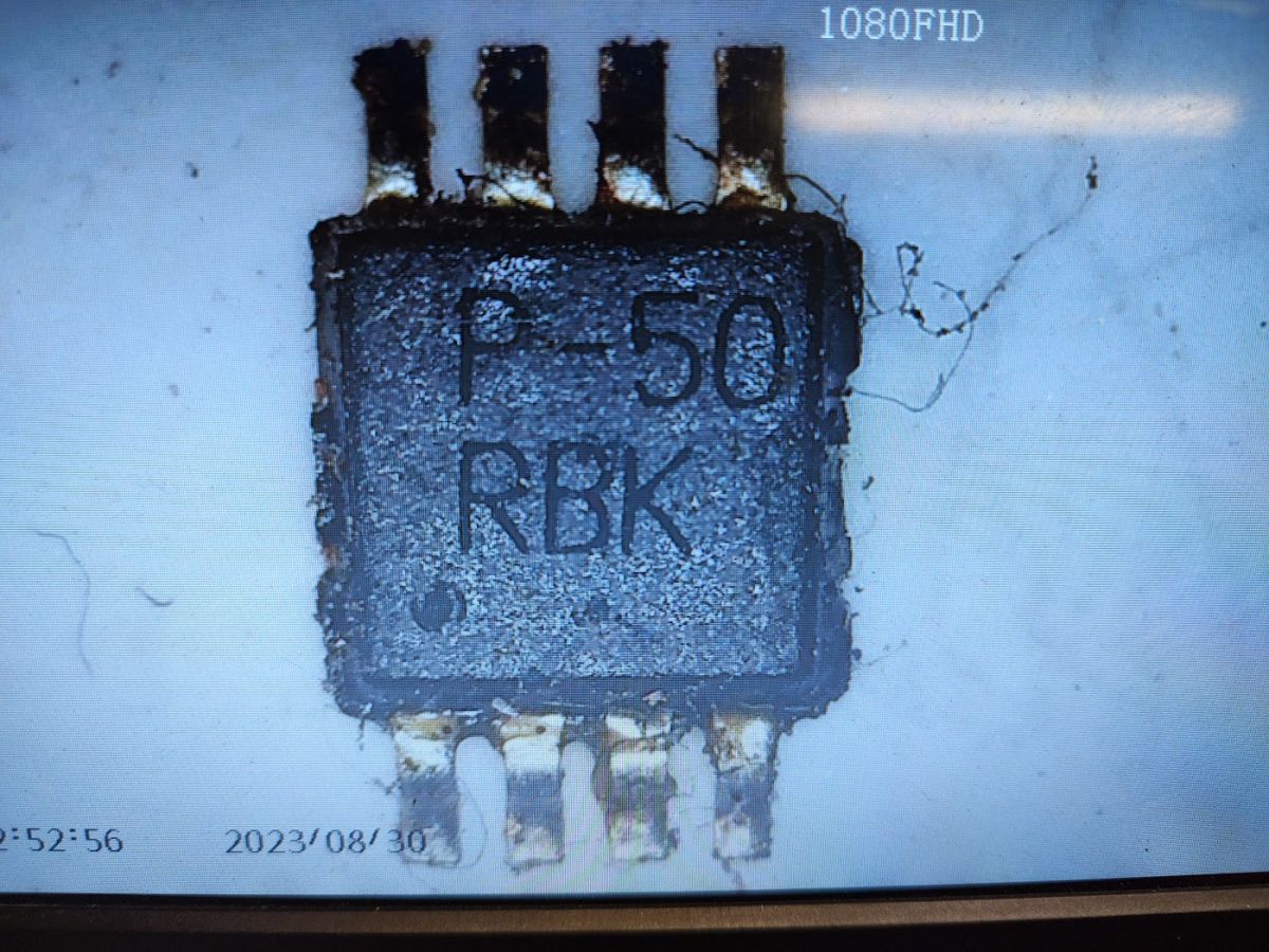

    Witam Specjalistów.
    Prośba o identyfikację elementu ze zdjęcia (oczywiście Google przeszukane), może komuś się skojarzy co to takiego, pracuje to w układzie sterowania bramek (driver?) tranzystorów IGBT mocy falownika fotowoltaicznego. Pracuje z jednym z czterech zestawów tranzystorów w mostku obsługującym generowanie sinusoidy po stronie AC.
    Jest on w obudowie SO-8 w dużym powiększeniu.
    Identyfikacja elementu SO-8 w układzie sterowania tranzystorów IGBT falownika fotowoltaicznego.

    Może być jakiś Gate Driver IC tylko z takimi oznaczeniami P-50 RBK to zapewne jakiś chińczyk klon niemożliwy do zidentyfikowania.
    Musiałbyś podać więcej szczegółów jaki to falownik, jaka moc, jakie dokładnie te tranzystory IGBT i kawałek schematu rozrysować, wersji tych driverów może być wiele i znaleźć odpowiedni z daną konfiguracją pinów, to też pewnie i wyzwanie.
    Szukać coś dla IGBT Gate Drivers for Solar Inverters, np. może to być każdy z tych i ich chińskie klony.

    Ten element nie jest chińskim klonem na 100%, po prostu może do symbolu jeszcze trzeba dopisać coś i wtedy się znajdzie.
    Zamontowany jest w falowniku stecagrid 3600, który produkowany jest w Niemczech (to nie jest chińczyk tylko firmowy sprzęt) Nawet w chińskich falownikach w większości elementy dyskretne są oryginalne i firmowe więc nie ma możliwości że tutaj jest inaczej

    Dziwne trochę, bo jakby były elementy oryginalne i firmowe, to na pewno byłoby na elemencie katalogowe oznaczenie z logiem firmy, tak jak to jest zawsze widoczne na markowych elementach. Jeśli producent urządzenia chciałby utrudnić identyfikację, to oznaczenia byłyby w ogóle wytarte.
    Inne elementy i układy są 'markowo' oznaczone? Tranzystory są jakie?
    Potrzeba na pewno wyrysować część schematu, aby przyporządkować układ pinów.
    Gate driver 1-ch w falownikach bywa np. Si826x Si8261BAC HCNW3120 TLP352 ACPL-H342 itp. W obudowie 8 pin może być też 2-ch.
    Jeśli piszesz, że są 4 zestawy tranzystorów, to może jest to taka architektura:
    wtedy przykładowo driver 2ED2181S06F.
    Tutaj potrzebne są schematy i pomiary, bo ten układ ze zdjęcia do niczego nie pasuje, może być to też jakiś układ na zamówienie. Spróbuj napisać do producenta Steca Elektronik GmbH.

    Małe sprostowanie, element związany z tematem nie jest w obudowie so-8 tylko jest to dużo mniejszy i z wymiarów wynika MSOP8. Na zdjęciu w porównaniu z układem w obudowie SO-8
