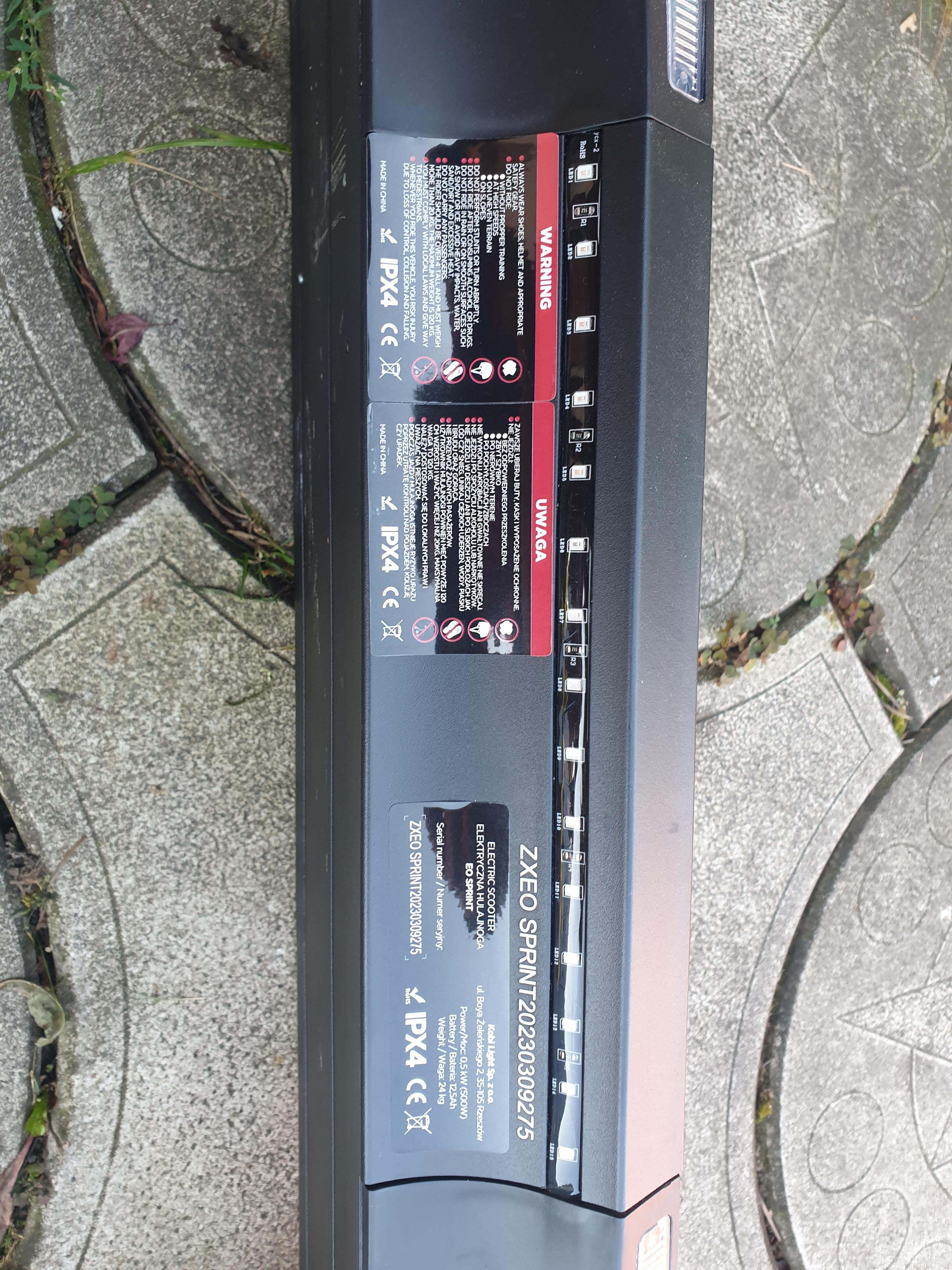

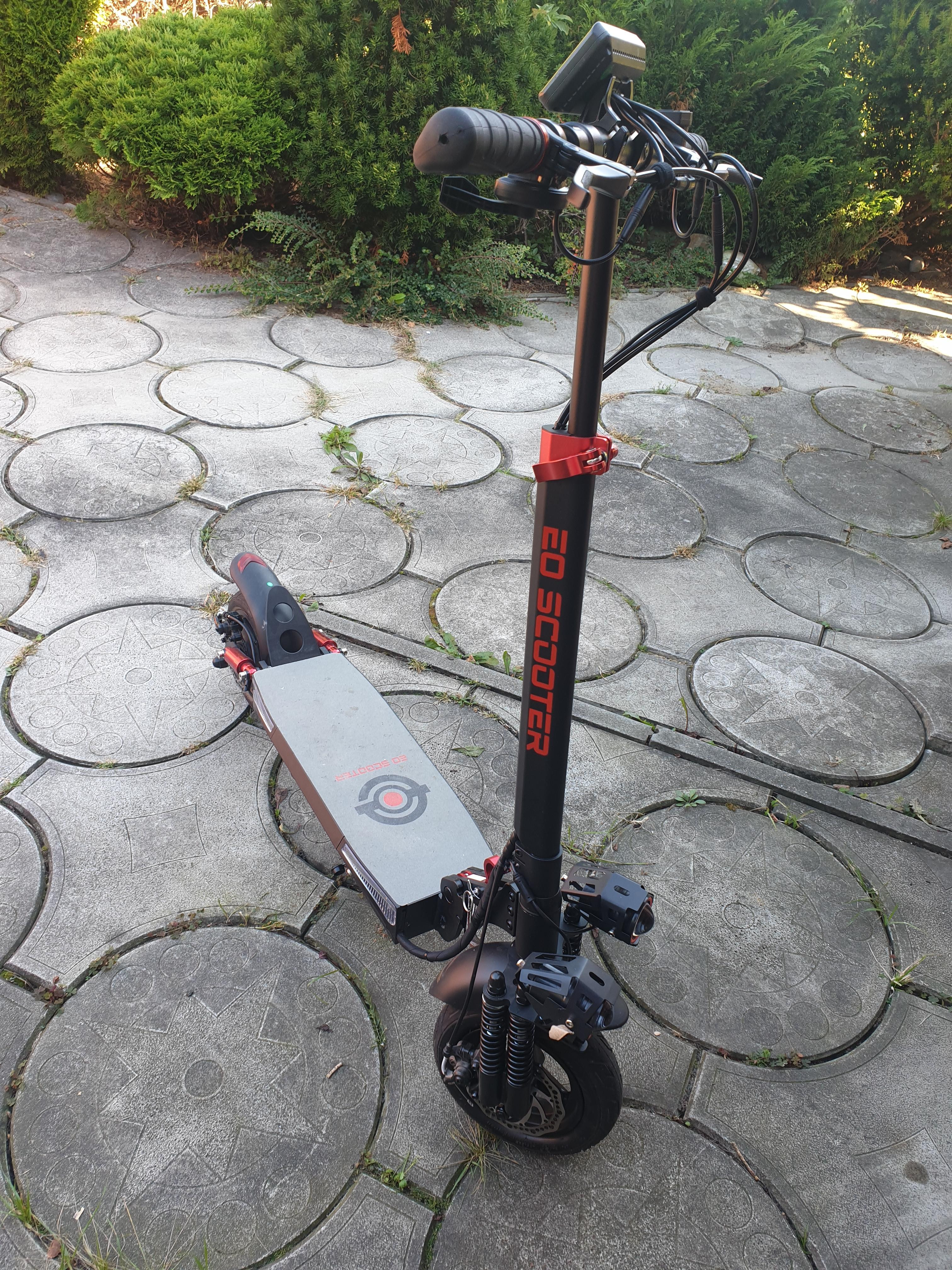

dariuszszaganiec 06 Wrz 2023 09:30 2610 7

    Poziom 3  
    Jednym słowem nie jestem w stanie sam sobie tego odblokować?

  • #5 20803768
    watchermcmlx
    W EO Scooter w tryb serwisowy wchodzi się tak samo jak w hulajnogach Ruptor. Ale poziom P3 nie da się odblokować. Jest jeszcze dodatkowa blokada, może ktoś wie?

  • #7 21154066
    Krystian0091
    Trzeba odkręcić osłonę plastikową z kierunkowskazem po lewej stronie z tyłu. Żeby zeszła trzeba delikatnie odkleić kawałek maty antypoślizgowej. Jak już ją się zdejmie (osłonę) to jest tam kabelek połączony złączką (jeśli dobrze pamiętam to żółty), należy rozpiąć złączkę i już. 🙂
  • #8 21199402
    watchermcmlx
    >>21154066 Działa! Po odblokowaniu tempomat działa na każdej prędkości, za to licznik dystansu zaczął przekłamywać na plus.
