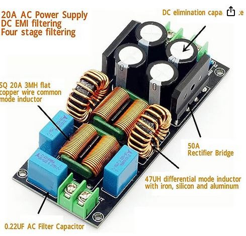

    Mam listwę Taga Harmony PF-500. Wbudowany filtr EMI/RFI jest o ile widzę typowym filtrem Schaffnera. Nie ma on jednak filtracji składowej stałej.
    Wypatrzyłem i zakupiłem na Amazon filtr nieznanego mi wytwórcy. Mam prośbę o ocenę filtru przeciwzakłóceniowego z załączonego schematu. Schemat jest ciekawy, filtr ma 2-stopniową filtrację EMI/RFI i ma filtrację składowej stałej.
    Głównym odbiornikiem w tej listwie jest Pioneer VSX-LX305 w konfiguracji 7.1.2 z mocą 185W/kanał, pełny pobór mocy 760W.
    Pytanie czy ktoś miał do czynienia z tym filtrem?
    Czy warto iść w takie rozwiązania, czy jednak lepiej zostawić fabryczny filtr?

    DC eliminator wygląda na prostą metodę pozbycia się starych zapasów magazynowych, bo niby jaką rolę ma tu spełniać?
    Na schemacie wartość indukcji podana jest jako 10MH (Mega Henr). :D Zostań przy oryginalnym rozwiązaniu.

    Fakt, niechlujne są oznaczenia na tym schemacie. Przypuszczam, że MH to miało być mH, czyli jakby inna bajka. Z tym, że na schemacie jest 10 mH, a już na zdjęciu ta sama cewka to "3 mH flat copper wire common mode inductor" :-) No powiedzmy 3 mH, a nie 3MH.
    Filtr DC znowuż zaczerpnięty jest z filozofii audio-voodoo ;-) Czytałem niewiele na ten temat, na razie nie wyrobiłem sobie zdania i dlatego chodzi mi o poznanie opinii. Ze składową stałą rzekomo jest tak:
    "Składowa stała ma negatywny wpływ na transformatory w urządzeniach audio – powoduje przemagnesowanie ich rdzenia, co niesie za sobą znaczny wzrost głośności ich pracy (tzw. buczenie), większe nagrzewanie się transformatora oraz odkształcenie sinusoidalnego kształtu napięcia".
    Pozostawienie fabrycznego filtru jest najłatwiejsze i jest to opcja najbardziej prawdopodobna.

    Jak niby ma to „wycinać" „składową stałą"? Znasz konstrukcję sieci przesyłowej? Skąd na końcówkach transformatora możesz mieć napięcie stałe? Przecież to jakaś fatalna bajka wymyślona na potrzeby. Aż chce się przekląć.
    Weź sobie skalibruj oscyloskop, podłącz do sieci i określ mi na podstawie pomiaru stopień przesunięcia w kierunku DC. Parodia westernu.
    Aby „wyciąć" stałe napięcie z przebiegu sinusoidalnego, należałoby zastosować kondensator (obliczona reaktancja) wstawiony szeregowo z obciążeniem.
    Jeśli zaś chodzi o oznaczanie wartości elementów, to na forum technicznym stanowi bardzo wielką różnicę µH, mH, µF, mF, mV, kV itd.
    Trzymajmy się zasad, a utrzymamy nasz wspólny język.
