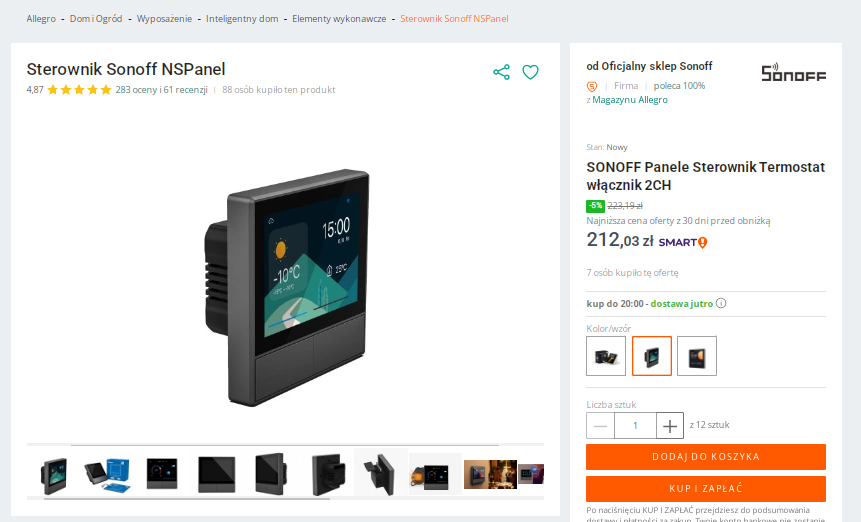

Sonoff NSPanel kupiłem za 200 zł, znalazłem go pod hasłem "SONOFF Panele Sterownik Termostat włącznik 2CH":

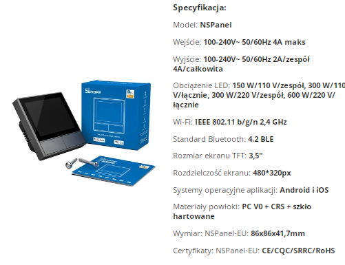

Specyfikacja:

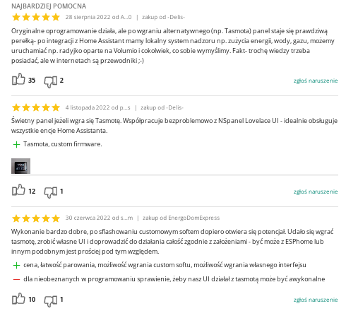

Sprzedawca zachwala produkt i oprogramowanie producenta, ale nawet w komentarzach panuje zgoda, że lepiej zmienić wsad na Tasmotę, wtedy panel naprawdę "dostaje skrzydeł":

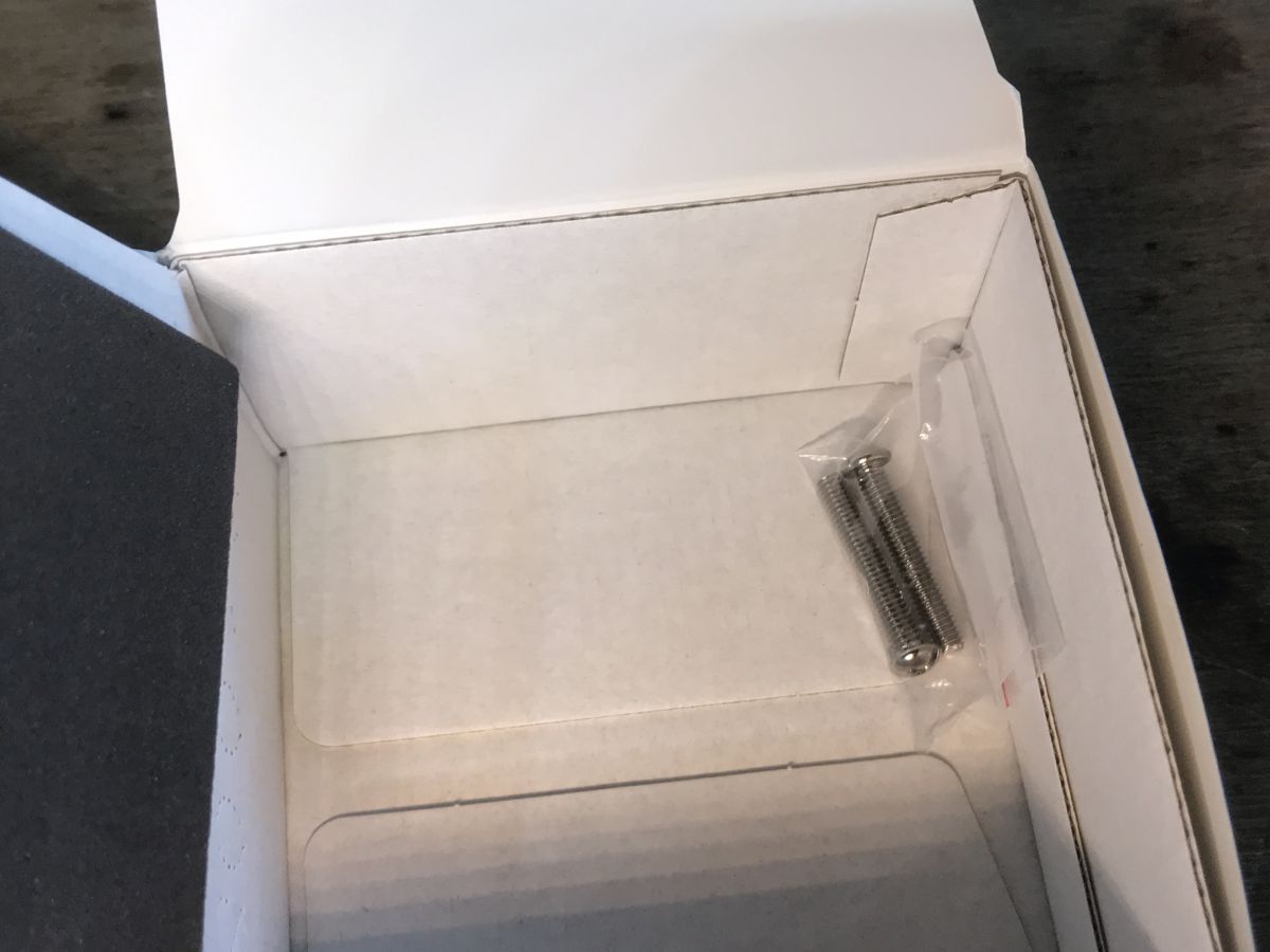

W zestawie są śrubki do mocowania:

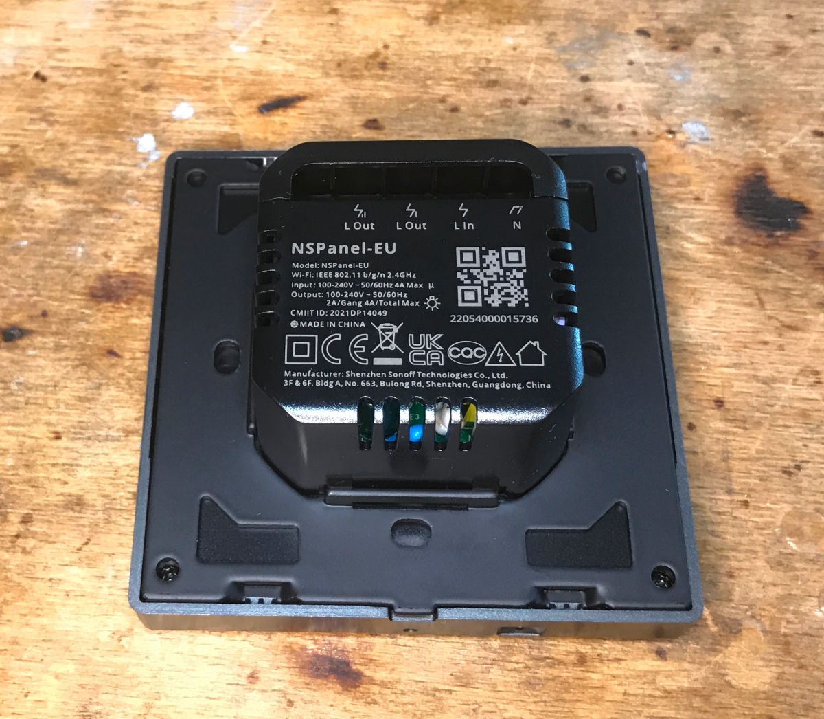

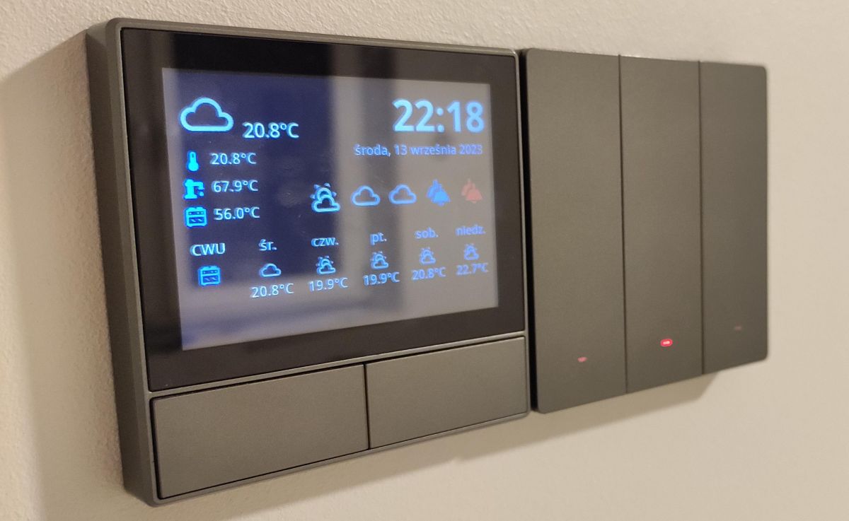

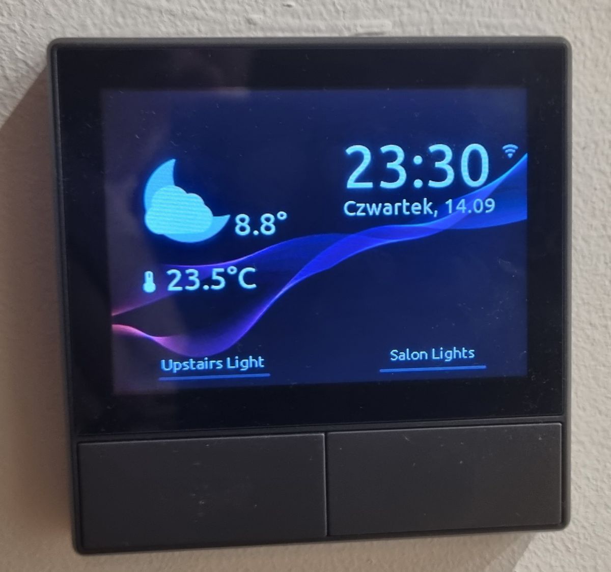

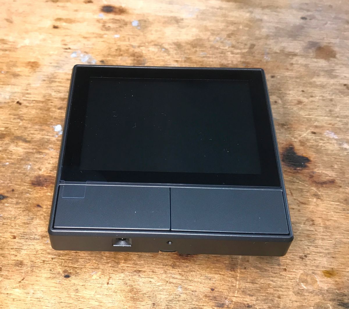

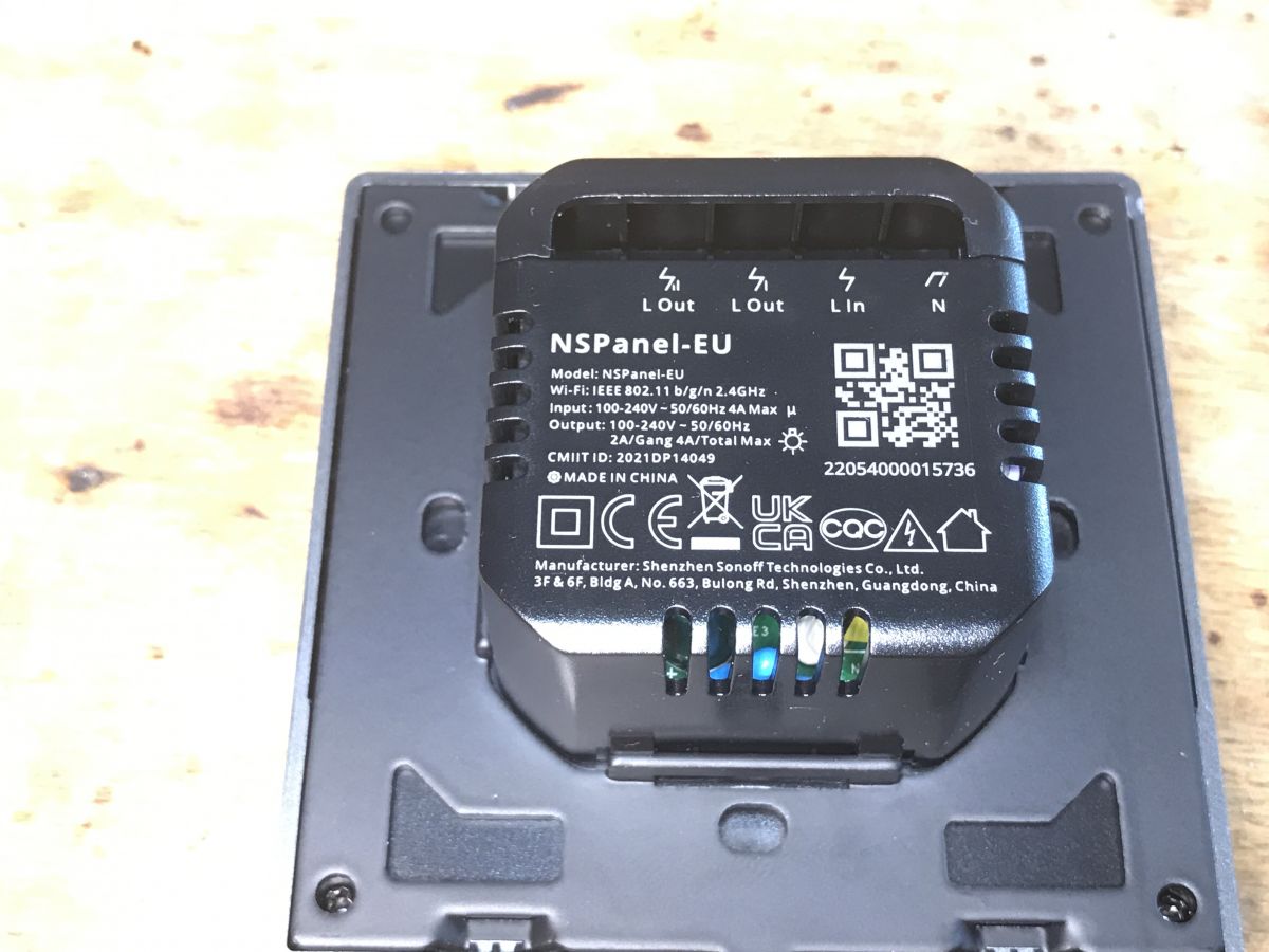

Oto i sam panel:

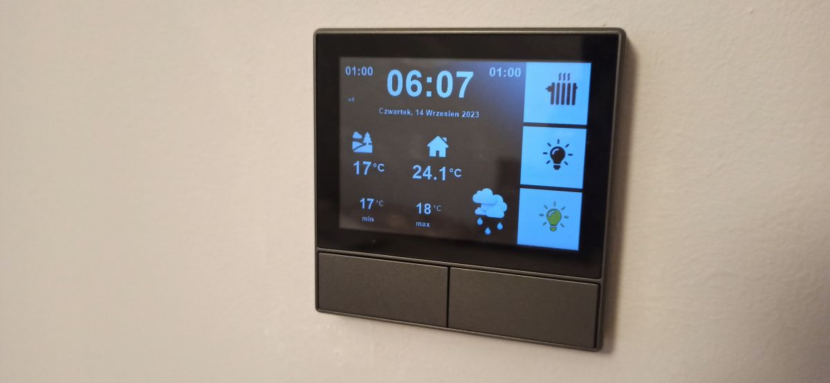

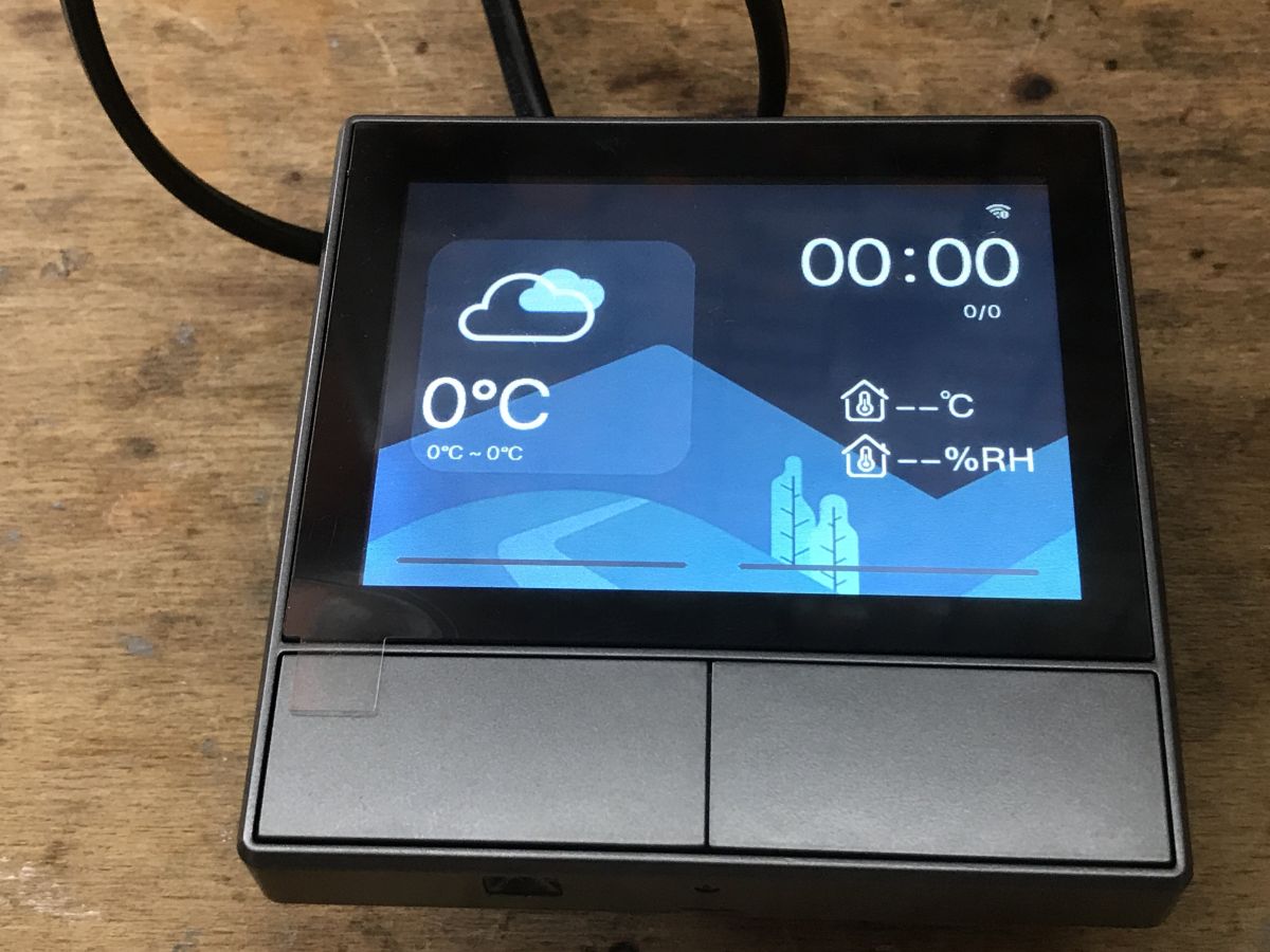

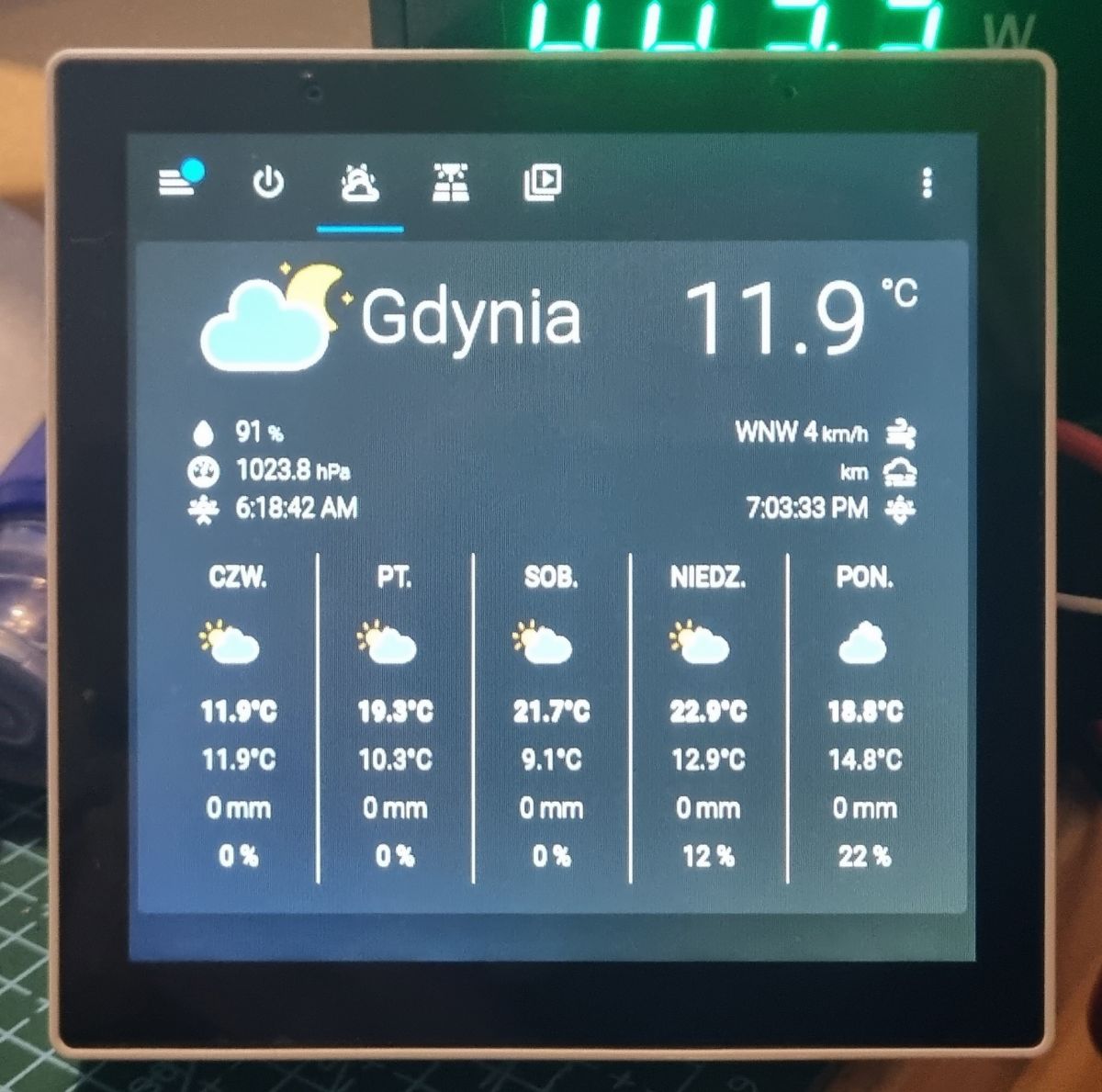

Po uruchomieniu, jak to termostat, panel wyświetla nieco podstawowych informacji, ale my wyświetlaniem zajmiemy się dopiero po wgraniu Tasmoty w drugiej części z tej serii:

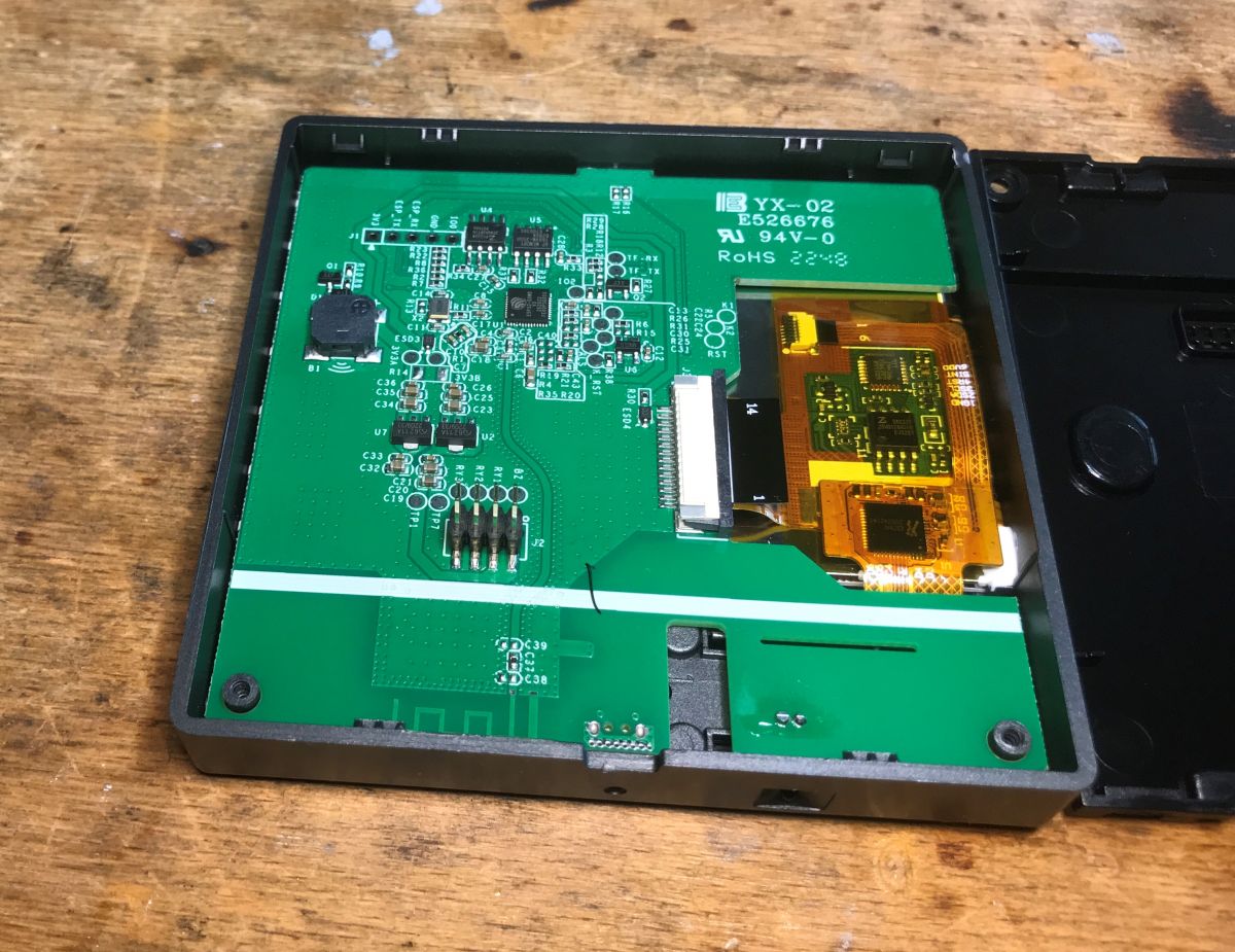

Wnętrze Sonoff NSPanel

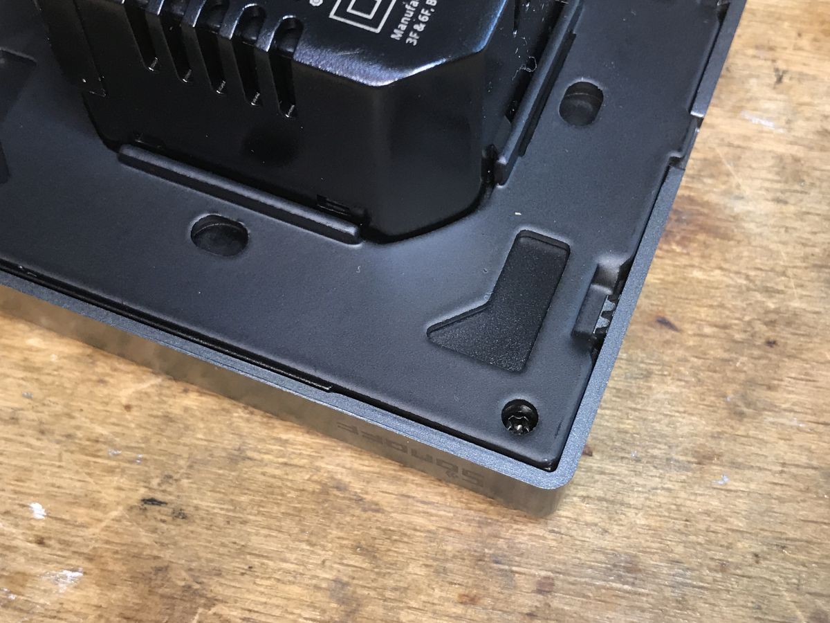

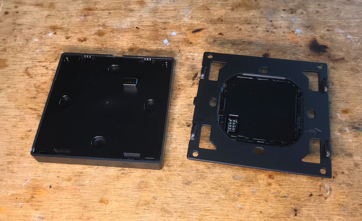

Tym razem samo podważnie frontu nie starczy. Trzeba też odkręcić śrubki:
Wszystko jest dobrze zabezpieczone:

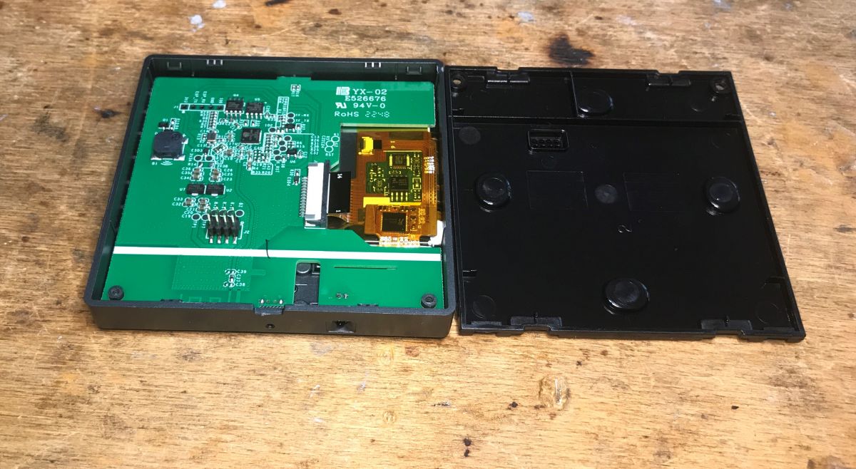

Po odkręceniu:

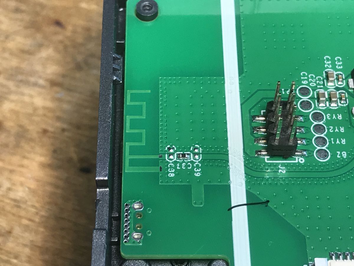

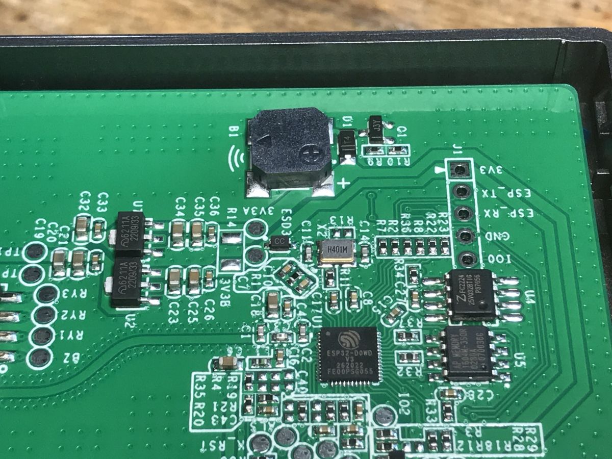

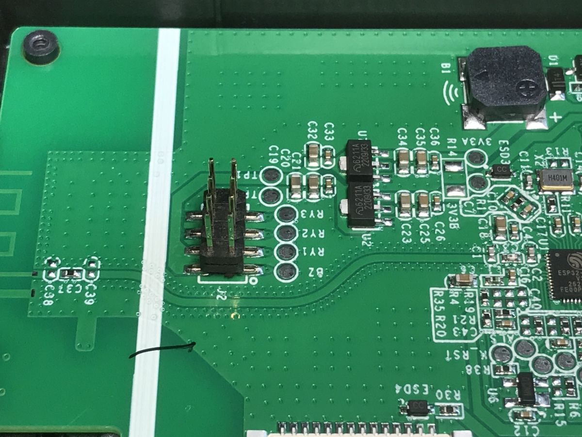

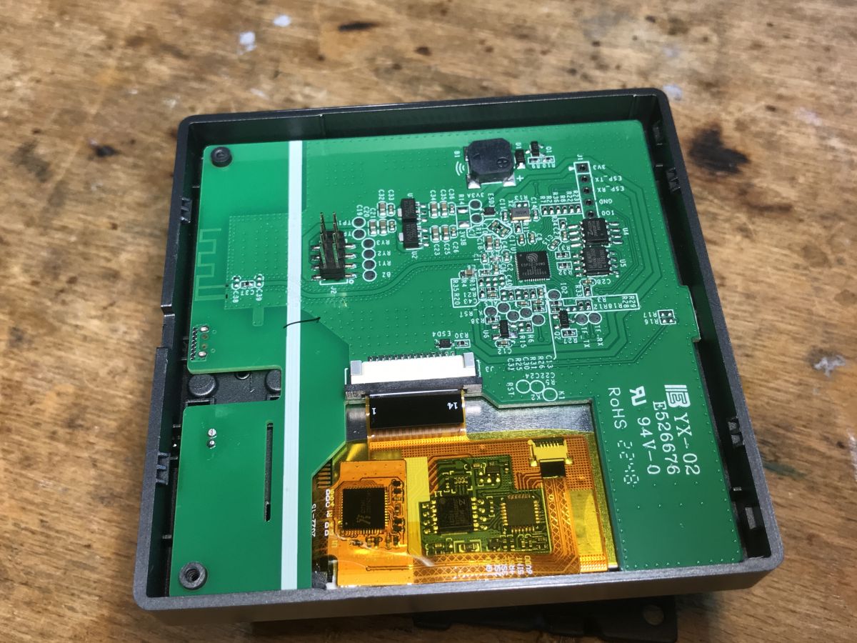

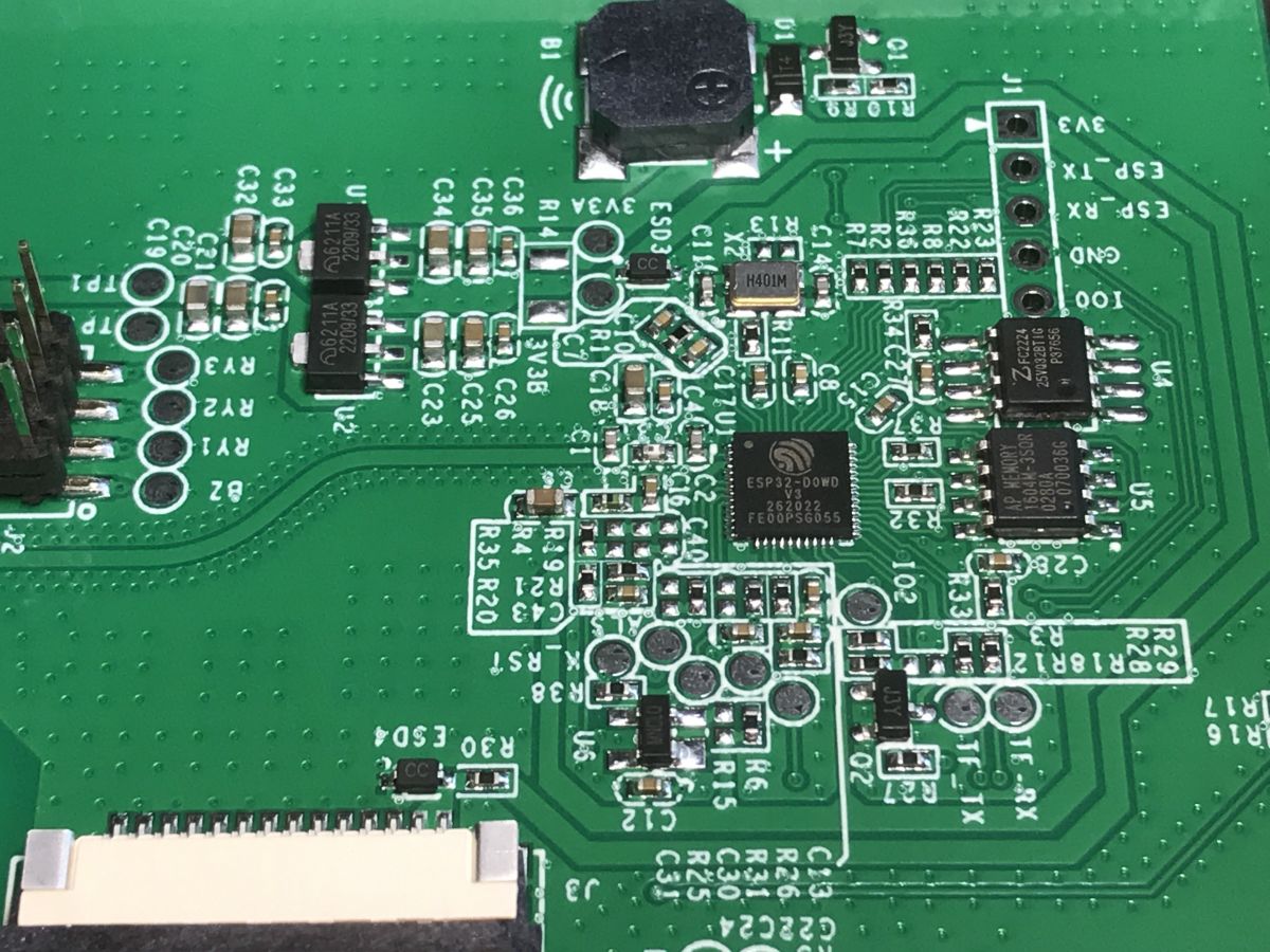

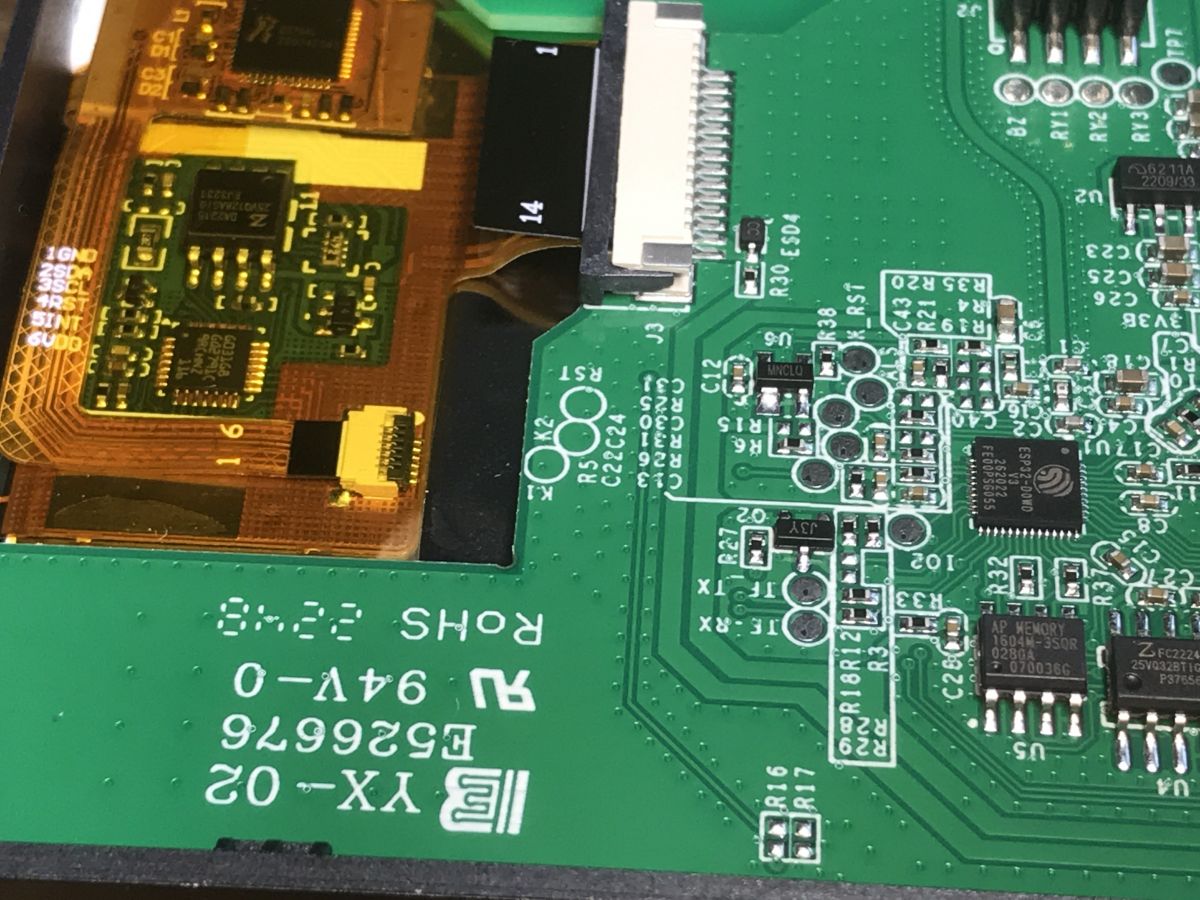

W środku przede wszystkim widzimy ESP32-D0WD-V3 znajdujący się bezpośrednio na PCB, antenka WiFi też jest w postaci ścieżek:

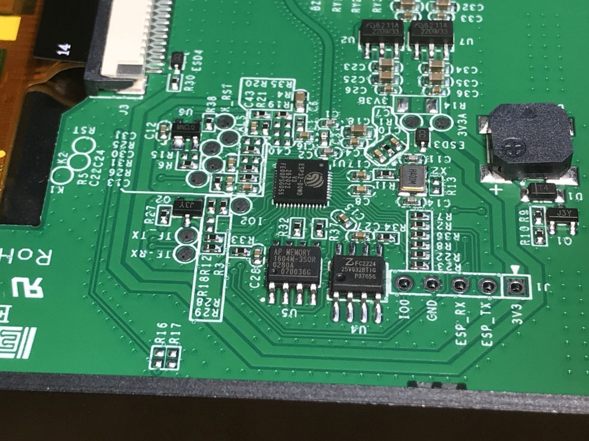

W pobliżu ESP jest pamięć Flash oraz buzzer:

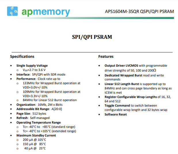

Mamy tu dwie kości:
- AP MEMORY 1604M-3SQR
- 25VQ32BTIG
Pierwsza to pamięć PSRAM:
Druga to Flash, na firmware, 32M bitów, czyli 4MB.

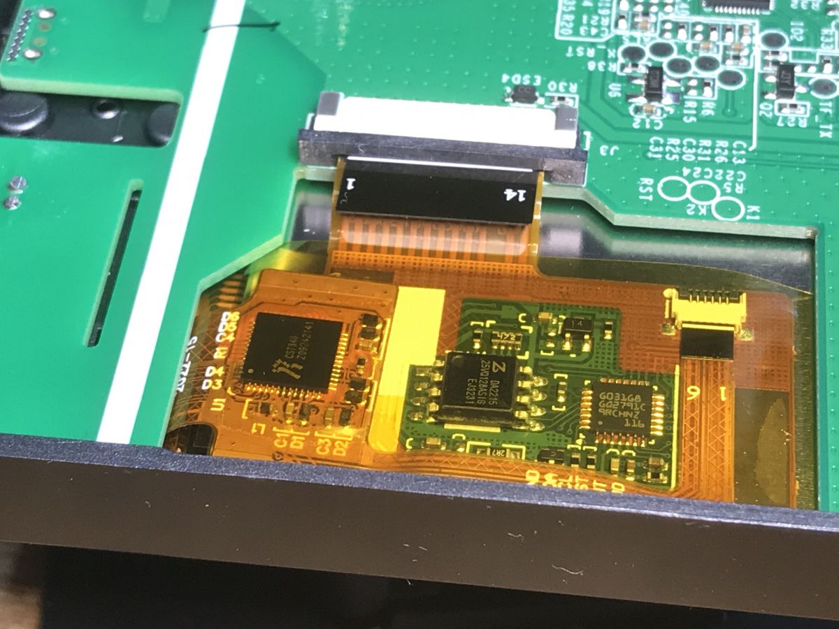

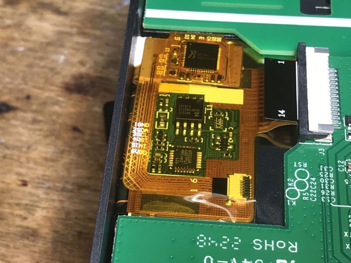

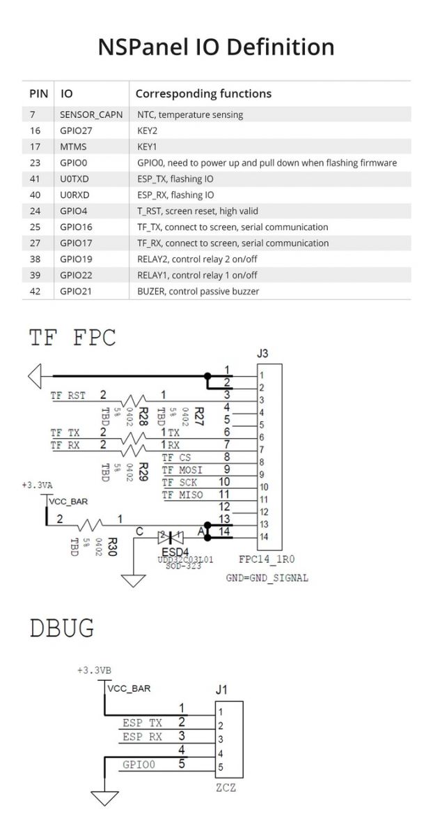

Tuż obok jest złącze do programowania (jest nawet IO0 wyprowadzone, nie będzie z tym problemów) no i złącze do kontrolera wyświetlacza:
Mamy tu, wg. informacji z sieci:
- kontroler wyświetlacza - ARM
- kontroler dotyku - CST340

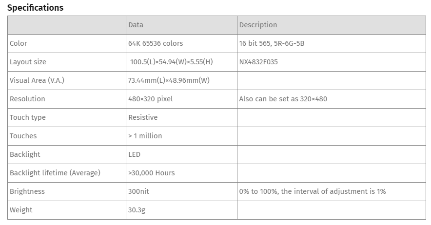

Sam wyświetlacz to Nextion Discovery 3.5” NX4832F035:
https://nextion.tech/datasheets/nx4832f035/
Zostało jeszcze wspomnieć o zasilaniu:
Mamy tu nie jeden, lecz dwa LDO o napięciu wyjścia 3.3V: 6211A 2209/33

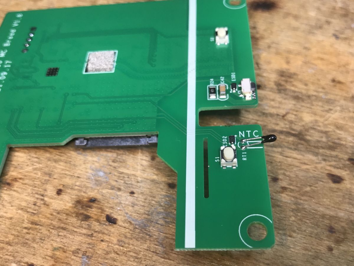

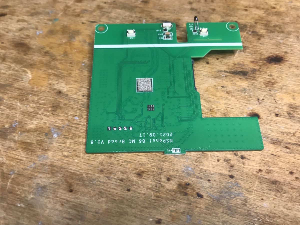

Na drugiej stronie PCB nie dzieje się wiele, ale są dwa przyciski mechaniczne, które moim zdaniem są plusem, nie lubię dotykowych:
No i złącze od drugiej płytki:
Po wyjęciu płytki widać też termistor NTC służący do pomiaru temperatury:
Wg. danych Sonoff to MF52A R = 10K±1% B = 3950K±1%
W sieci znalazłem również opis GPIO, prosto od Sonoffa:

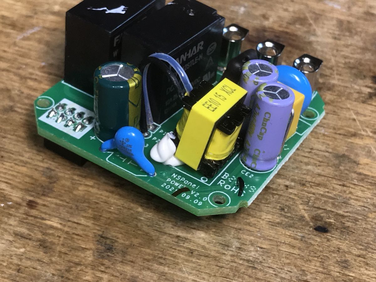

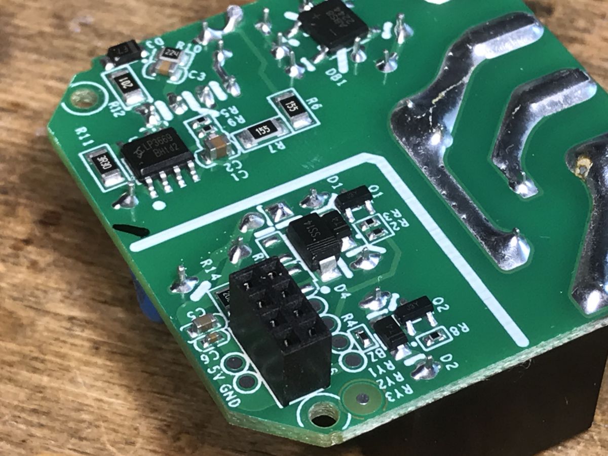

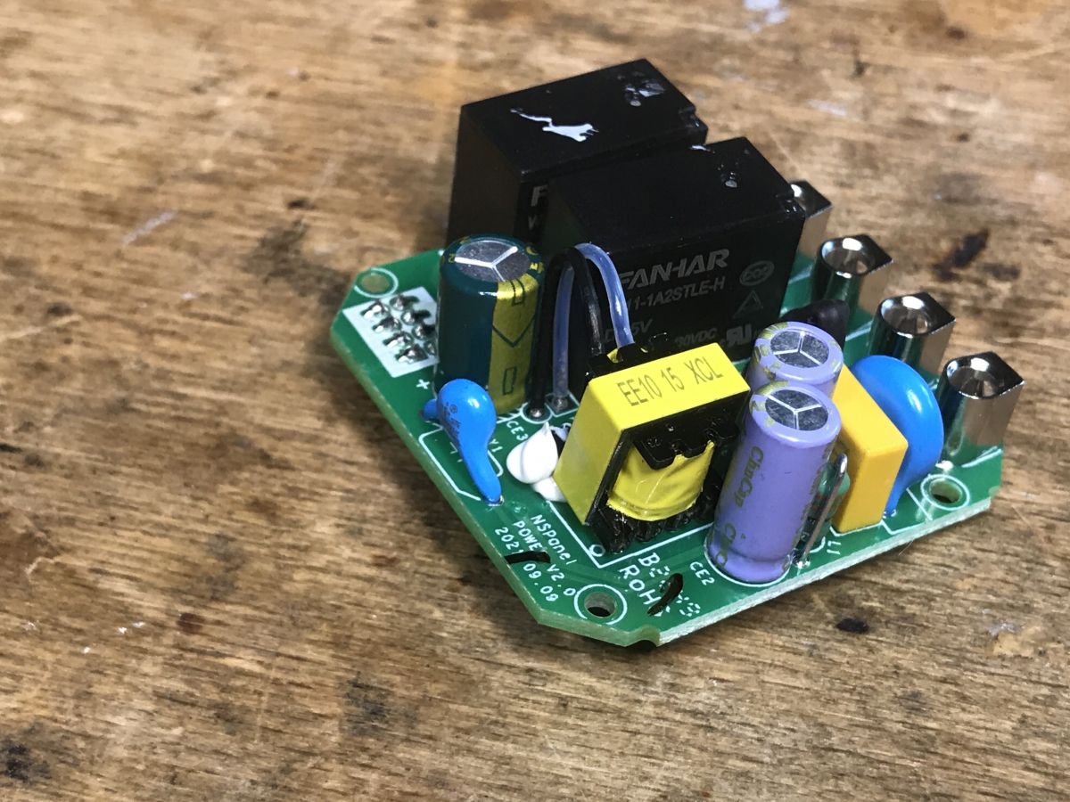

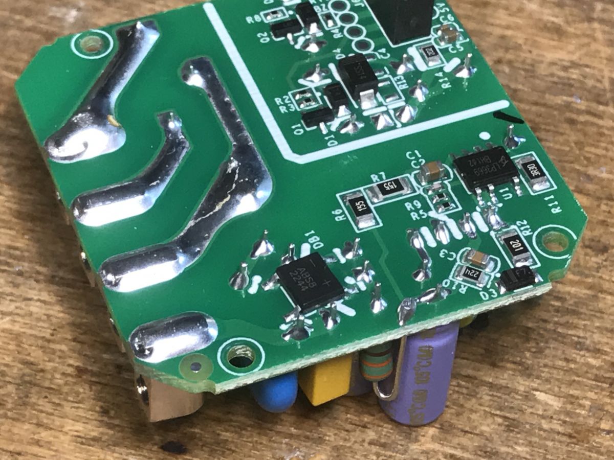

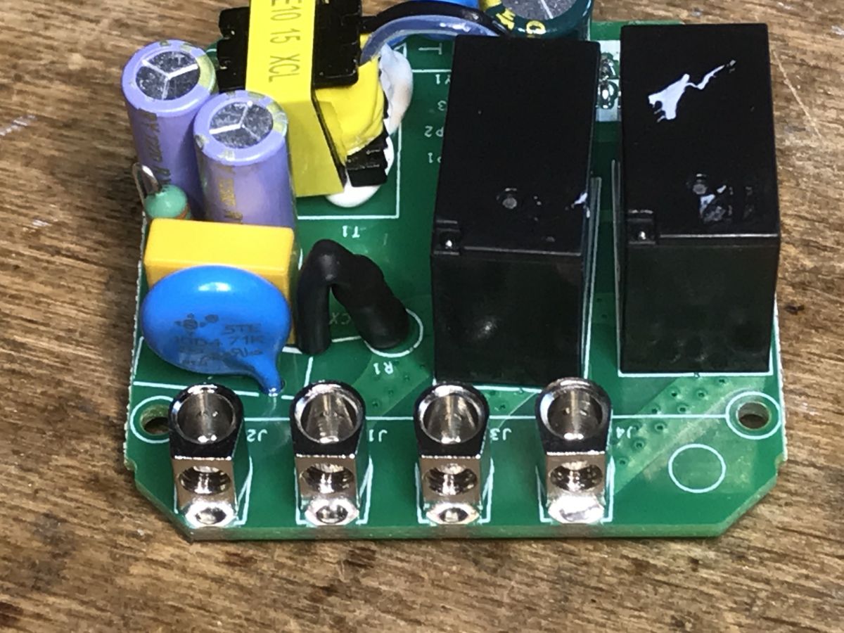

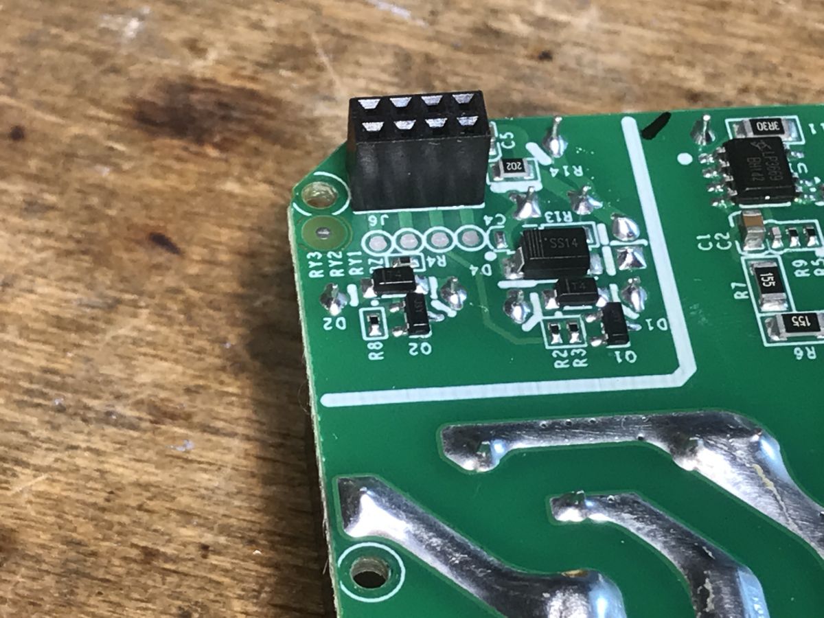

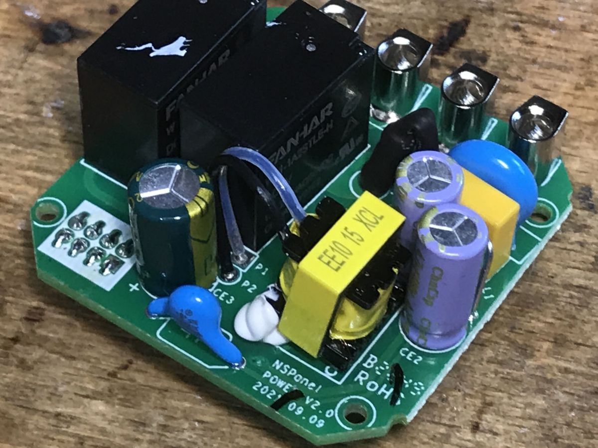

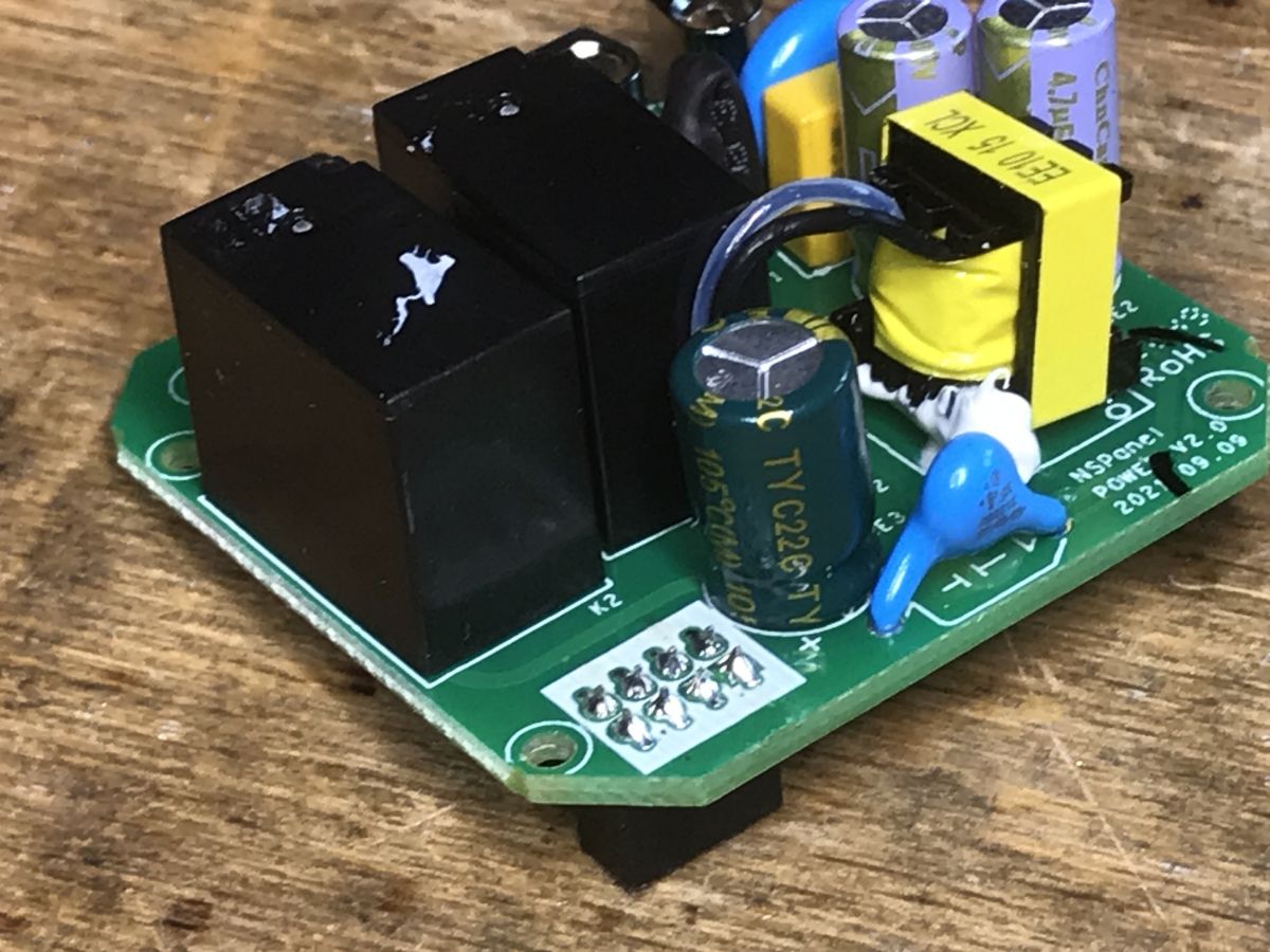

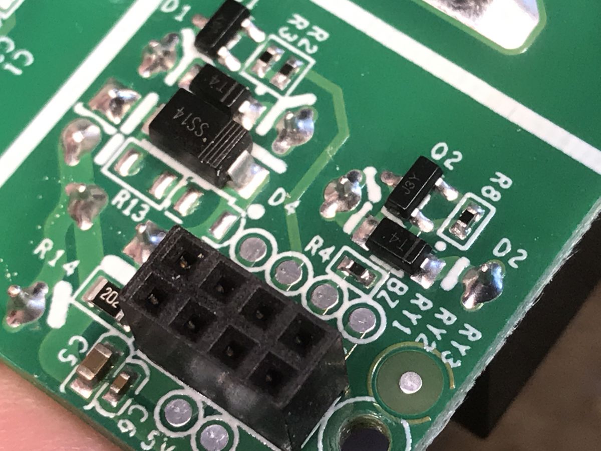

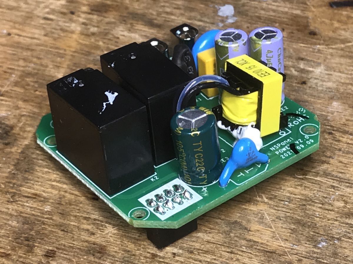

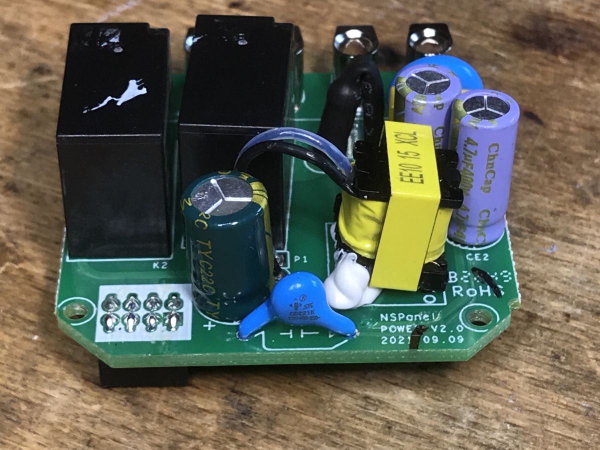

Została jeszcze bardziej typowa część materiału - płytka z zasilaczem i przekaźnikami.

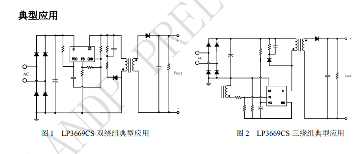

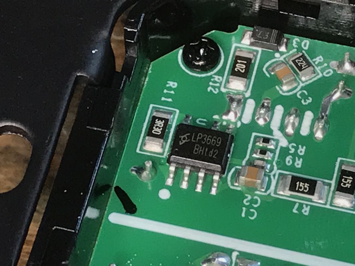

Widzę, że w roli zasilacza jest LP3669:
Przykładowe aplikacje:
Widok całości:

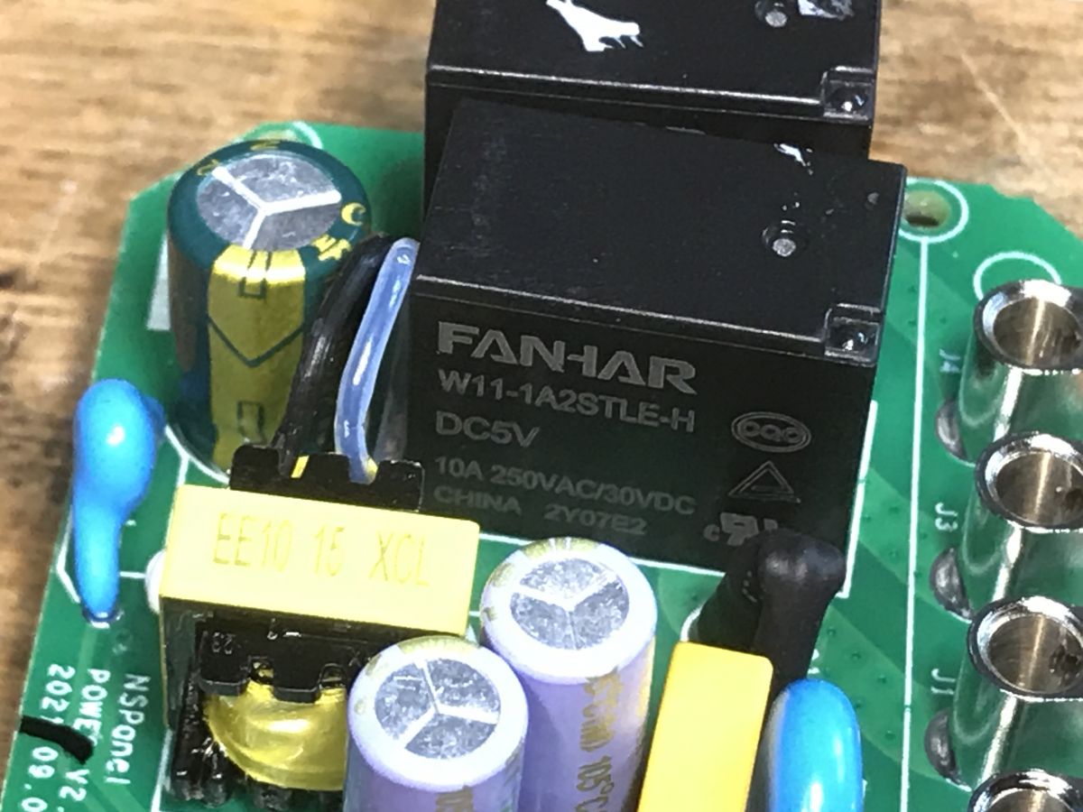

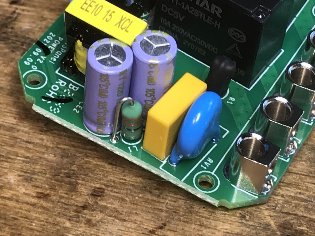

Nie jest źle, są jakieś filtry, warystor, jest charakterystyczny kondensator Y łączący stronę pierwotną i wtórną (tu jest przetwornica flyback, a nie nieizolowany buck jak czasami).
Przekaźniki są na 5V, W11-1A2STLE-H:
Spód PCB:
