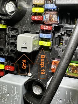

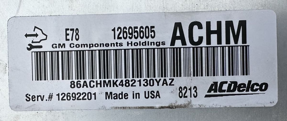

    Opel Corsa E 1,2 2018 ACDelco E78
    W samochodzie ECU nie włącza przekaźnika pompy paliwa K49
    Są dwa błędy:
    P0627 Przerwany obwód sterujący przekaźnika pompy paliwa.
    P0629 Wysokie napięcie w obwodzie sterującym przekaźnika pompy paliwa

    Problem występuje na dwóch sterownika silnika oryginał i klon.
    Podanie napięcia na cewkę przekaźnika pompy paliwa, powoduje włączenie pompy i umożliwia uruchomienie silnika. Błędy znikają.

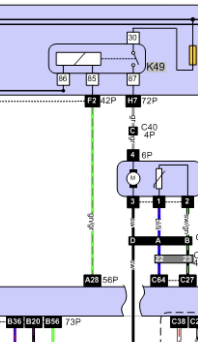

    Połączenie pomiędzy ECU PinA28 a cewką przekaźnika K49 - Pin85 jest sprawne.
    Wystarczy podać +12V we wtyczce sterownika silnika - Pin A28 i przekaźnik K49 włącza się i pompa paliwa działa tak długo jak ją "ręcznie" wysterujemy podając napięcie.

    Dwa sterowniki które sprawdzałem, nie dają napięcia +12V na przekaźnik pompy paliwa (oba uszkodzone ?).

    Jak nie podmieniałeś to podmień przekaźnik, sprawdź czy na pewno jest prawidłowy, sprawdź przewód zasilania od sterownika i masę do przekaźnika żarówką nie tylko multimetrem czy kontrolką , sprawdził bym jeszcze masę i zasilanie przy pompie paliwa pomimo że działa po podaniu zasilania na przekaźnik.

    $$0s"]Jak nie podmieniałeś to podmień przekaźnik, sprawdź czy na pewno jest prawidłowy[/quote:2ee3b76db0] Przekaźnik został profilaktycznie wymieniony. [quote:2ee3b76db0="pe$$0s"> pe$$0s"]Jak nie podmieniałeś to podmień przekaźnik, sprawdź czy na pewno jest prawidłowy[/quote:2ee3b76db0] Przekaźnik został profilaktycznie wymieniony. [quote:2ee3b76db0="pe$$0s napisał:
    Jest sprawny, do testów dodany równolegle inny przewód.
    $$0s"]masę do przekaźnika żarówką nie tylko multimetrem czy kontrolką[/quote:2ee3b76db0] Testowany przy pomocy żarówki 12V/10W [quote:2ee3b76db0="pe$$0s"> pe$$0s"]masę do przekaźnika żarówką nie tylko multimetrem czy kontrolką[/quote:2ee3b76db0] Testowany przy pomocy żarówki 12V/10W [quote:2ee3b76db0="pe$$0s napisał:
    Tego nie sprawdzałem, ponieważ "obwód wykonawczy" przekaźnika działa bezproblemowo. Brakuje tylko wysterowania z ECU.
