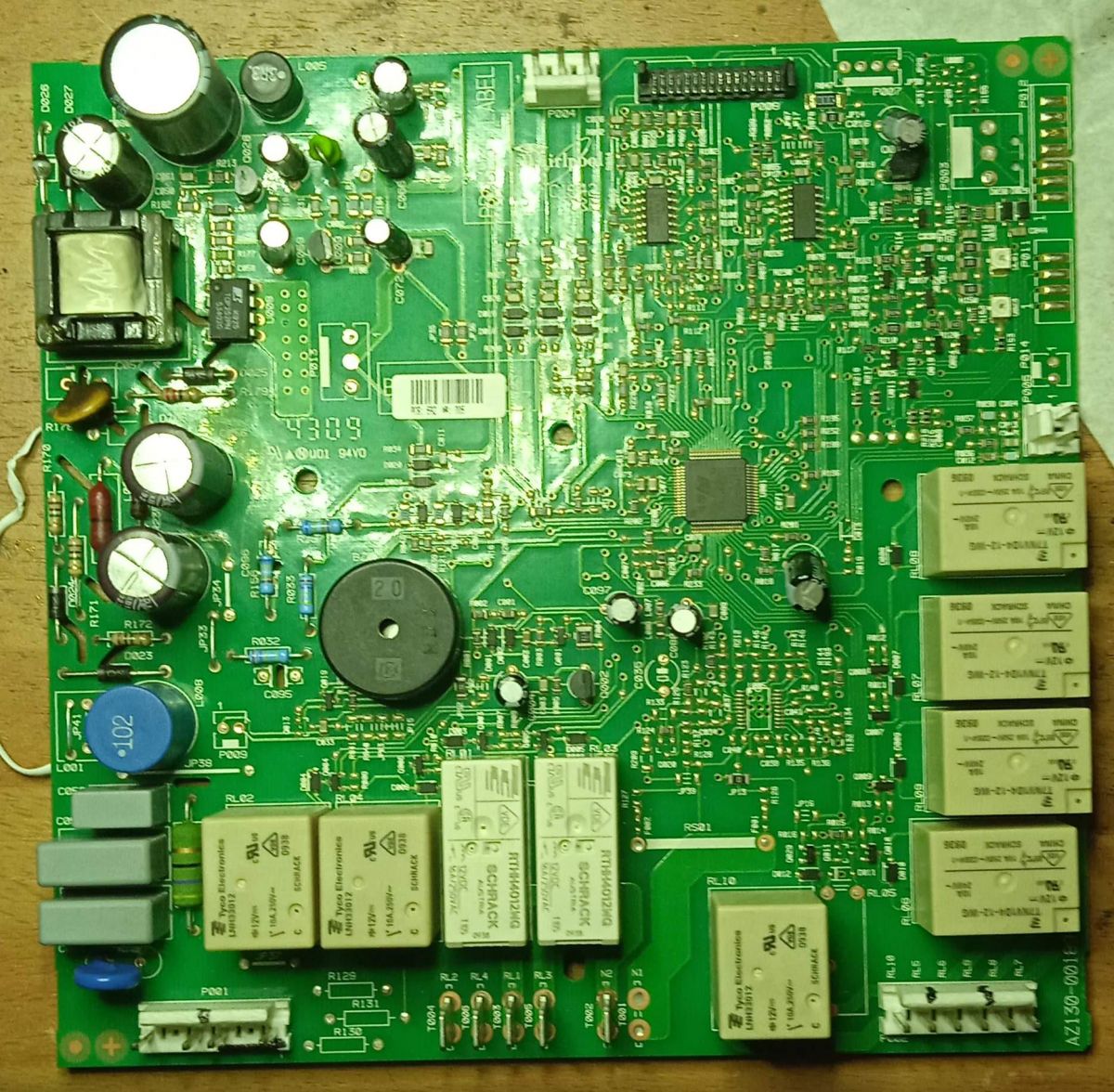

    jarekgol
    Znajomemu padł sterownik piekarnika (nie znalazłem na metalowej skrzyni oznaczeń), podobnież po burzy. Padł mikrokontroler, ma kilka omów na zasilaniu, przeciąża przetwornicę, po podaniu 3V3 parzy.
    Pytania:
    1) ma ktoś wsad :)
    2) znalazłem podobne, ale ma dodatkowy przekaźnik Link czy można to normalnie wymienić, czy potem trzeba czynić jakąś magię? Bo takie ploteczki słyszałem.
    3) Dlaczego w czymś takim nie ma separacji galwanicznej? Pomimo tego że pokusili się o normalny transformator i przetwornicę, to masa sterowania jest wspólna z masą sieci. Wyjścia na przekaźnikach 12V produkowane przez ową przetwornicę, triaków nie widać, celowy zabieg żeby było bardziej podatne na przepięcia?

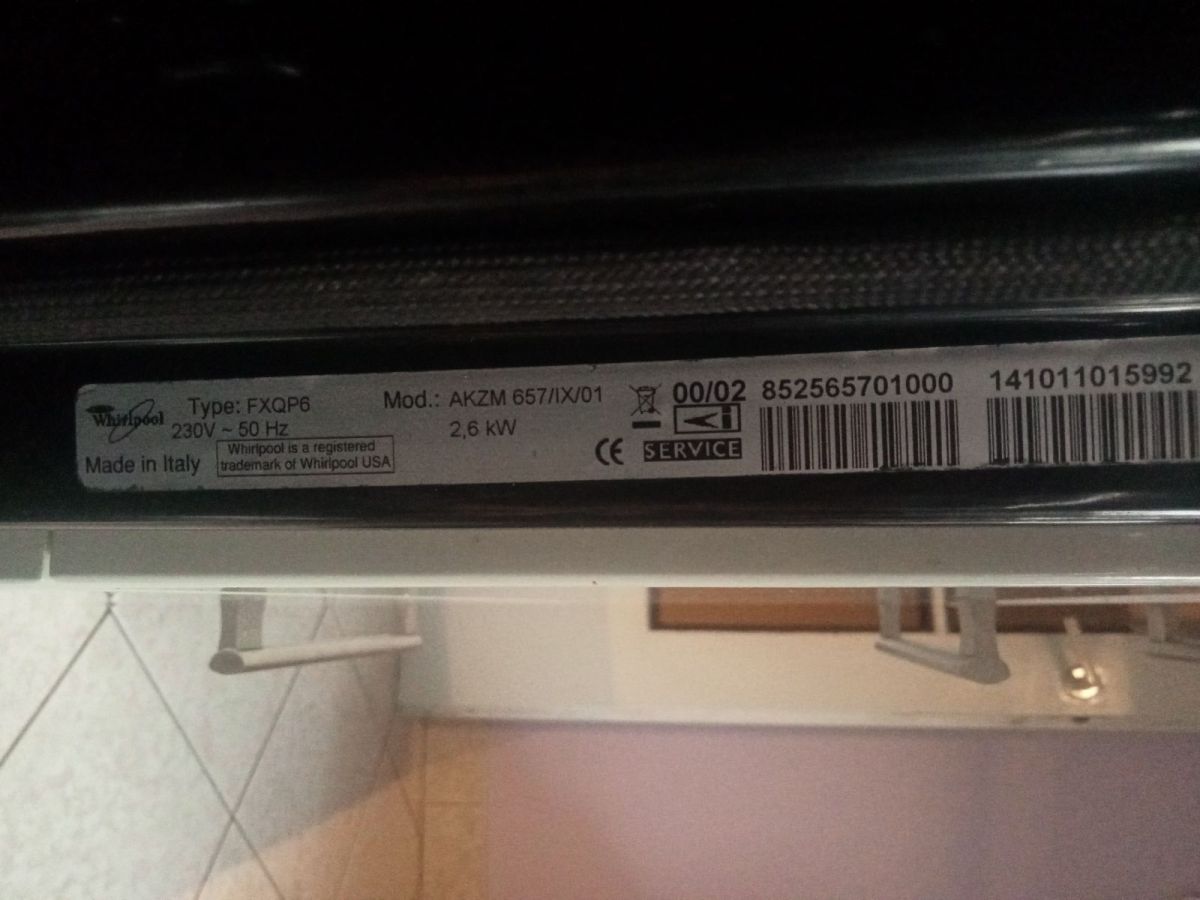

    AsReeX
    Powinna być tabliczka na ramie (po otwarciu drzwi piekarnika). Bo bez jakichkolwiek danych nic więcej nie da się zrobić.

  • #8 20729867
    jarekgol
    Whirpool AKZM657/IX/01 - piekarnik uszkodzony procesor, czy trzeba "programować" po wymian
    typ FXQP6
    nad kodem kreskowym: 852565701000 141011015992
    #9 20729900
    AsReeX
    Chętnie bym Ci pomógł... przy okazji coś zarobił ^^
    Cena nowego modułu bezpośrednio w Wh .. jest jakaś śmieszna, już nie mówię tutaj nawet o jakiejkolwiek marży. Oprogramowania w tym piekarniku nie aktualizuje się poprzez eSam - odpada podkładka podobnego modułu (nie będzie zgadzać się soft). Procesor na oryginalnym sterowniku jest w tym lepszym świecie - odpada zrobienie kopi samemu. Piekarnik ma 13 lat, nie da się go naprawić w jakichkolwiek rozsądnych pieniądzach.
    Teoretycznie od numeru industrialnego 8*******1004 (AKZM 657/IX/05) producent montował już moduł EVO ESTER, który można zaprogramować i jest łatwo dostępny. Wygląda trochę inaczej, natomiast względem swojego poprzednika różni go tylko i wyłącznie jeden pin, jednej kostki - reszta przewodów pasuje plug and play. Wyświetlacz w obu jest jdentyczny, nawet rozstaw śrubek do przykręcenia jest taki sam ... można by się zatem pokusić o przekładkę.
