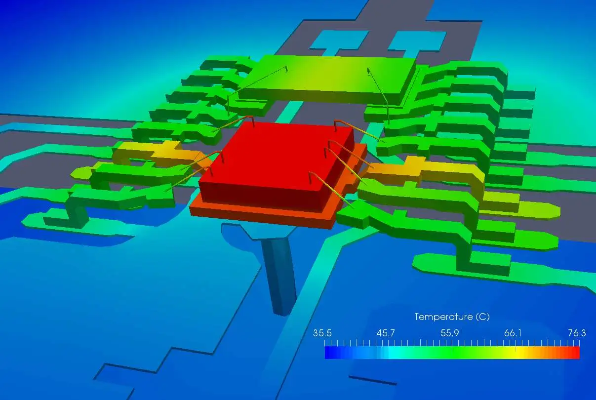

Jednak technologia 3D powoduje zwiększenie rezystancji cieplnej, a nierównomierne rozpraszanie energii problemy termiczne, takie jak powstawanie gorących punktów, wysokie gradienty temperatury i naprężenia termiczne. Wymaga to odpowiednich rozwiązań dla mikroprocesorów 3D, takich jak chłodzenie radiatora cieczą przez mikrokanaliki (MHS), TSV (Through Silicon Via), specjalne interfejsy materiałów termicznych (TIM) i radiatory z chłodzeniem wykorzystującym powietrze z wymuszonym jego obiegiem (AHS). Połączenia poprzez krzemowe przelotki (TSV) są uważane za skuteczne środki zmniejszające temperaturę układów 3D. Stanowią wydajną technikę połączeń, używaną po raz pierwszy w sensorach obrazu CMOS.
Cadence Celsius Thermal Solver wykonuje statyczne i dynamiczne (przejściowe) symulacje elektrotermiczne na podstawie faktycznego przepływu energii elektrycznej w zaawansowanych strukturach 3D, oferując maksymalną widoczność zachowania rzeczywistego systemu. Uwzględnia on wszystkie opisane powyżej techniki chłodzenia czy zarządzania ciepłem w układach.
„Sprawność elektryczna, jak wiemy, zależy od profilu termicznego. Na przykład opór elektryczny i upływ mocy w urządzeniu zależą od temperatury. A temperatura wpłynie również na funkcjonalność i niezawodność sprzętu. Z drugiej strony profil termiczny będzie zależny od parametrów elektrycznych. Ogrzewanie Joule'a wprowadziłoby dodatkowe źródło ciepła do systemu, a zły projekt może spowodować duży skok prądu w ścieżkach, odpowiadając za niekorzystne gorące punkty. Aby uzyskać lepszy rezultat, ważne jest jednoczesne uwzględnienie tych parametrów, a to esencja naszego rozwiązania” — powiedział CT Kao, dyrektor ds. zarządzania produktem w jednostce biznesowej Multi-Domain System Analysis w firmie Cadence.
Rys.1. Profil temperaturowy struktur
3D wewnątrz obudowy z metalowymi
połączeniami, wygenerowany przez
Cadence Celsius Thermal Solver.„Zidentyfikowaliśmy trzy rodzaje podejść do przezwyciężania problemów związanych z analizą termiczną, jakie inżynierowie napotykają podczas projektowania: skoncentrowane na układach scalonych, na obudowie i PCB oraz na systemie. W założeniu pierwszym można prowadzić kosymulację elektryczno-termiczną dla złożonych struktur na poziomie chipów, w tym tych 3D, łączenie matrycy do matrycy i przelotki krzemowe. Moc wejściowa może być określona przez użytkownika lub zaimportowana z narzędzia do projektowania układów scalonych, które generuje dokładne profilowanie mocy na chipach. W przypadku aplikacji zorientowanych na obudowy i PCB integrujemy analizę elementów skończonych i CFD, aby przeprowadzać weryfikację stanu przejściowego i ustalonego dla prawdziwych struktur 3D i warstwowych 2D. W kwestii szerszego podejścia skoncentrowanego na systemie, ponownie stosuje się integrację analizy elementów skończonych i CFD do realizacji weryfikacji stanu: przejściowego i ustalonego. Możemy również dostarczyć szczegółowe wyniki symulacji do obudów lub płytek z systemem w oparciu o otrzymane rozwiązanie systemowe” — opowiadał Kao.
Pozwalając zespołom projektowym badać problemy termiczne na wczesnym etapie i dzielić się właściwościami weryfikacji, Cadence Celsius Thermal Solver redukuje zmiany w fazie projektowania i umożliwia nowe oceny i spostrzeżenia, które były niemożliwe z tradycyjnymi opcjami. Ponadto, oprogramowanie to dokładnie symuluje duże systemy z takim poziomem szczegółów, który pozwala na sprawdzenie dowolnego, interesującego elementu, zapewniając rozwiązanie zdolne do modelowania zarówno małych struktur, takich jak układ scalony (z jego rozprowadzeniem mocy), jak i dużych typu obudowa (patrz rysunek 1).
