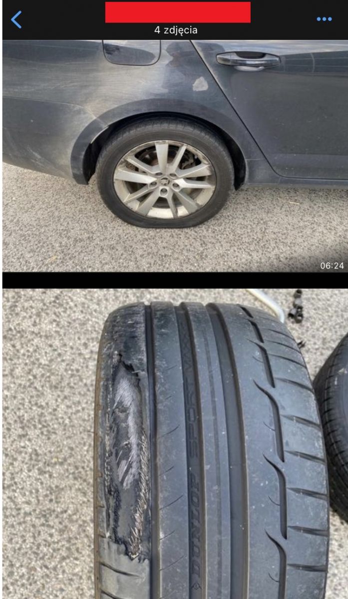

    Witam. Mam pytanko, bo podczas parkowania zahaczyłem oponą o krawężnik, czy jest to błahe, czy opona perfidnie do wymiany? Można jeszcze jeździć czy konieczna wymiana?
    Zahaczenie opony o krawężnik - czy wymaga wymiany? Audi S4 B8, opony 19 cali
    Są to opony 19 z audi s4 b8.

    Teoretycznie opona powinna zostać wymieniona, bo może wystrzelić podczas jazdy.

    Jeśli faktycznie to było jedynie otarcie i skutkiem jest tylko widoczny na zdjęciu ubytek, to on kompletnie niczym nie grozi. Z drugiej strony na krawężniku można załatwić oponę w sposób kompletnie niewidoczny początkowo, choć to bardziej grozi oponom o wysokim profilu.

    Dokładnie na zdjęciu nie widać, ale jak płótno nie jest uszkodzone, to można jeździć. Najlepiej podjedź do lokalnego wulkanizatora i zapytaj, niech oglądnie. Jak poszukasz to i Polaka znajdziesz.

    Ze zdjęcia wynika że konstrukcja/wzmocnienie nie jest naruszone, tylko przyszczypało trochę gumy. Wg mnie można dalej pomykać.

    To jest opona z rantem chroniącym felgę tylko za bardzo naciągnięta (opona jest za wąska na tę felgę) i wyrwało kawałek gumy z tego rantu... w tym miejscu jest dużo "mięsa", daleko do oplotu. Tak w ogóle profil 35 to szaleństwo i zabójstwo dla zawieszenia, 18" z profilem 40 już "boli", a co dopiero 19" 35.

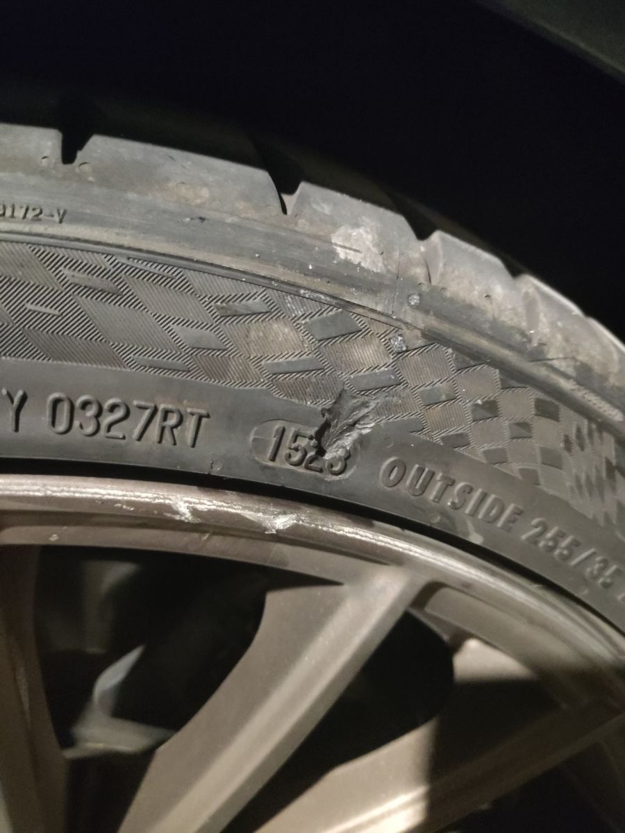

    Felga też zarysowana. To musiało być szybkie parkowanie. Można dać na tył. Jak ma pęknąć to lepiej z tyłu niż z przodu.

    Pewnie narożnik krawężnika, niekoniecznie szybkie, bo felga wystaje, a jest ledwie draśnięta na rancie. Koło wyjechało i zsunęło się z krawężnika. Opona jest za wąska (czyli zamiast takiego profilu (_), ma taki \_/), więc krawężnik się lekko w nią wciął podczas zsuwania się.

    To jest wzmacniana opona o profilu 35, gdyby nie to, że jest tak naciągnięta śladu by nie było. Jakbym ja po każdym takim przytarciu zmieniał opony to bym z torbami poszedł. Na profilu 35 czy 40 takie coś to masz po najechaniu na kamień leżący na jezdni. Życzyłbym sobie, żeby samochody jeżdżące po naszych ulicach miały tylko takie defekty ogumienia, bo to tutaj na zdjęciu, to defekt głównie wizualny.

    @majster129, pojęcia nie masz o budowie opony. Na tej zdarty jest tylko fragment rantu ochronnego, który chroni felgę przed obtarciami, równie dobrze mogło by go w ogóle nie być. I już nie pajacuj z tymi niemieckimi przeglądami, bo tam obecnie jest nawet gorsza patologia niż u nas, każda ruina przejdzie.

    Rant ochronny, jak sama nazwa wskazuje, jest na rancie opony, a nie prawie w połowie wysokości tej opony.

    Akcja z wczoraj.
    Podjeżdża koleżka bo mu ucieka powietrze z koła (Sharan, wzmacniane opony).
    Rzut okiem i widać wbity wkręt w czoło opony.
    Naprawa - takim szpikulcem/raszplą powiększam i jednocześnie czyszczę dziurę. Ten szpikulec ma dwie średnice, węższa około 5 mm, większa około 7 mm.
    Następnie szydełko i brązowy sznurek i ....jest git.
    Do czego zmierzam, ano go tego że robiąc taki duży otwór uszkadzam na pewno ileś tam wzmocnień,a oponie nic się nie dzieje, oraz ta metoda naprawy jest dozwolona przez koncerny oponiarskie.
    Na fotce widać że brak gumy nawet nie doszedł do kordu/osnowy, po prostu został tylko naruszony "makijaż" opony. Felga tylko ryśnięta.
    Mimo wszystko należy co jakiś czas "luknąć" na oponę. Gdyby zaczęła robić się bulwa (wybrzuszenie) wtedy należy bezwzględnie wymienić taką oponę.

    Opona obowiązkowo do wymiany. Może wystrzelić. Widoczne uszkodzenie niby nie jest bardzo głębokie, osnowa ani wzmocnienie ścianki bocznej niby nie wystają, jednak ryzykowanie zdrowiem / życiem swoim i innych uczestników ruchu, bądź nawet ryzykowanie mniej poważnej kolizji, nie jest warte oszczędności.
    Nie czekałbym, aż zrobi się bulwa. Kolega podesłał mi zdjęcia z autostrady A2 po wystrzeleniu NIE USZKODZONEJ opony w jego firmowej Octavii - to daje do myślenia. Być może dlatego tak rygorystycznie podchodzę do tematu.
    Jeżeli opony z przodu wykazują już pewne zużycie, wymieniałbym obie, dobrą pozostawiając na zapas. Ma to znaczenie w kwestii zachowania pojazdu w trakcie hamowania, w szczególności na mokrej nawierzchni (chodzi o to, żeby nie rzuciło w bok przy hamowaniu z uwagi na różnicę w zużyciu bieżnika, różnicę w właściwościach gumy - zmienia się z czasem eksploatacji).
