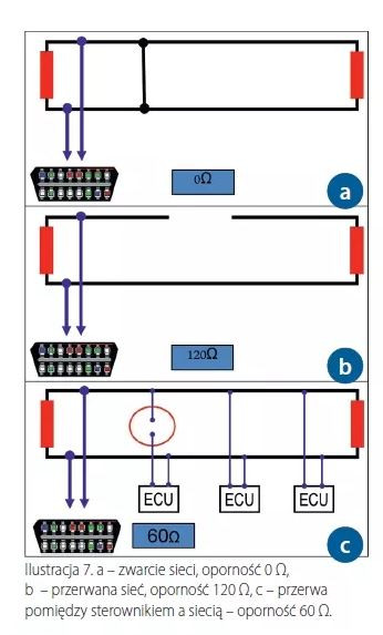

    Proszę o pomoc w wyszukaniu usterki w Volvo XC60 D5 215KM 2014r. Rano chciałem uruchomić a tu zonk ,auto odpaliło i zaraz zgasło ,zapaliło się trochę lampek ,komunikat o awarii układu hamulcowego ,lampka zaciągniętego hamulca elektrycznego - nie można zwolnić, lampka ABS ,lampka ESP ,dzwignia w położeniu P nie można przełączyć,nie działa wspomaganie, świeci lampka poduszki powietrznej,komunikat awaria DSTC wymagany serwis,silnik jak już opali po kilku próbach to nie można zwiększyć obrotów.Posiadam Delphi, łączy się tylko z niektórymi sterownikami z tymi co się wyświetlają nie.Na wejściu wtyku serwisowego między pinami 6 i 14 pokazuje 60 ohm co niby wskazuje na przerwę w magistrali CAN. Poprzedniego dnia auto było 100% sprawne. Dlatego prośba o schemat eletryczny i pomoc w tym temacie.
    Wartość jest prawidłowa

    Akumulator po wyjęciu z auta ma 12,5 V, ale po podłączeniu testera i podaniu obciążenia napięcie spada do 4 V, więc złom, jest kupiony nowy, co do danych magistrali CAN w załączniku jest opis.
