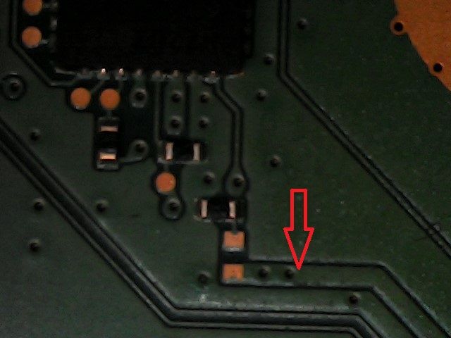

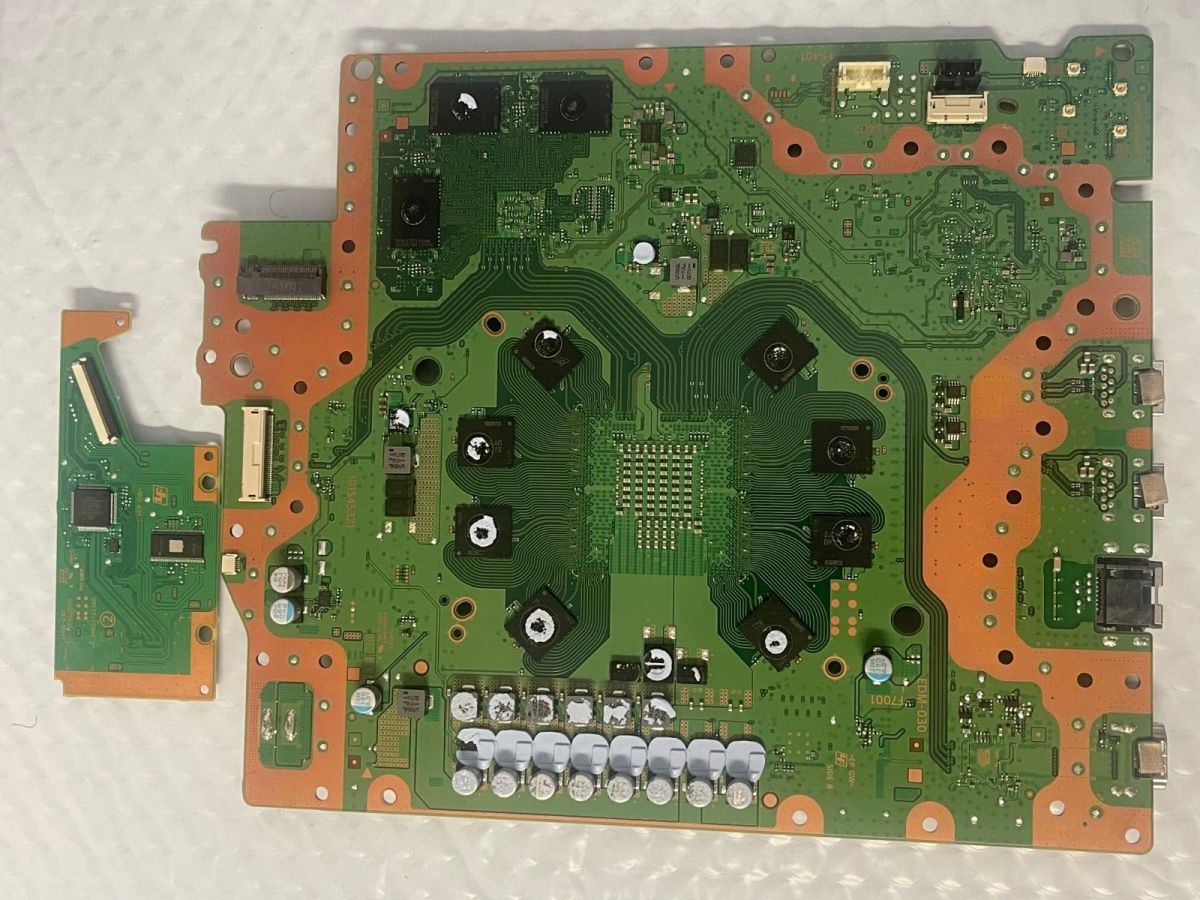

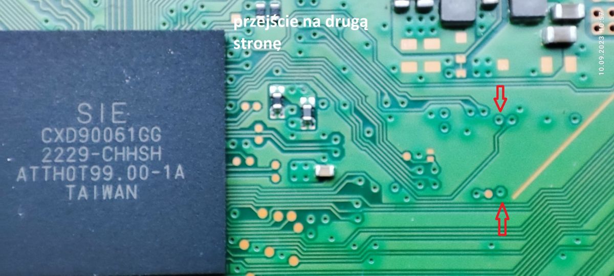

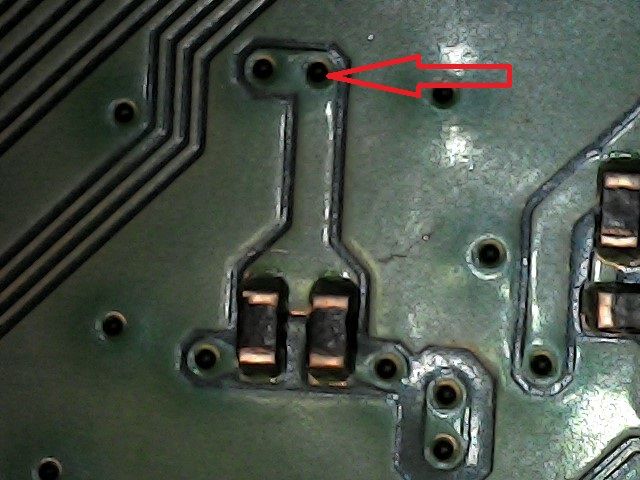

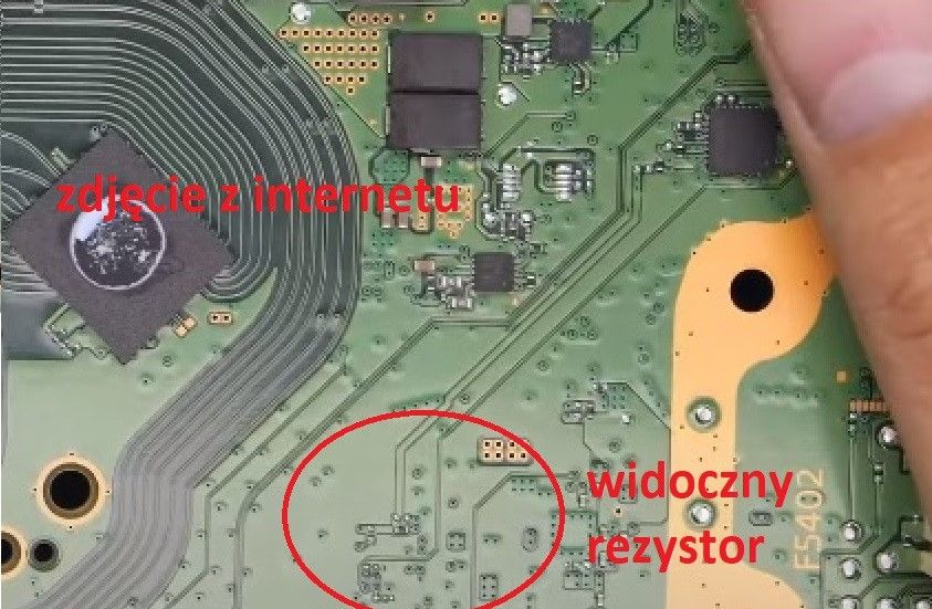

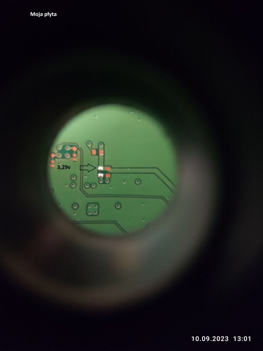

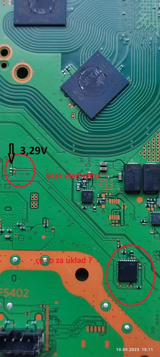

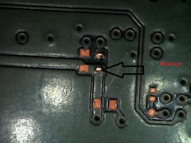

Witam, zakupiłem PS5 Model: CFI 1216A, płyta główna to Model: EDM-030, która po dwóch sekundach się wyłącza. Sprawdziłem ją pod kątem napięć 3, 5, 12 i jest ok. Pod termowizją wszystko startuje (procesor, RAM, mostek południowy, pamięć masowa itd.) i się wyłącza. Lecz moją uwagę zwróciły dwa punkty, powielone cyną na których brakuje elementu. Poszukałem trochę w necie i znalazłem zdjęcie, na którym jest widoczny rezystor. Łączą się one z układem H2207D9402 i przechodzi na drugą stronę w okolicę układu mostka. Od strony układu jest 3,29v. Wszystko jest na zdjęciach. Niestety, w okolicę układu CXD90061GG idą tylko przelotki i giną w płycie. Moje pytanie: co to za układ H2207D9402 i jakiego rezystora brakuje. PS5 miała oryginalną plombę gwarancyjną i nie była otwierana. Po otworzeniu jej nie ma żadnych śladów kurzu, tak jakby nigdy nie pracowała, jakby wyszła prosto z fabryki. Dziękuję za udzieloną pomoc.
