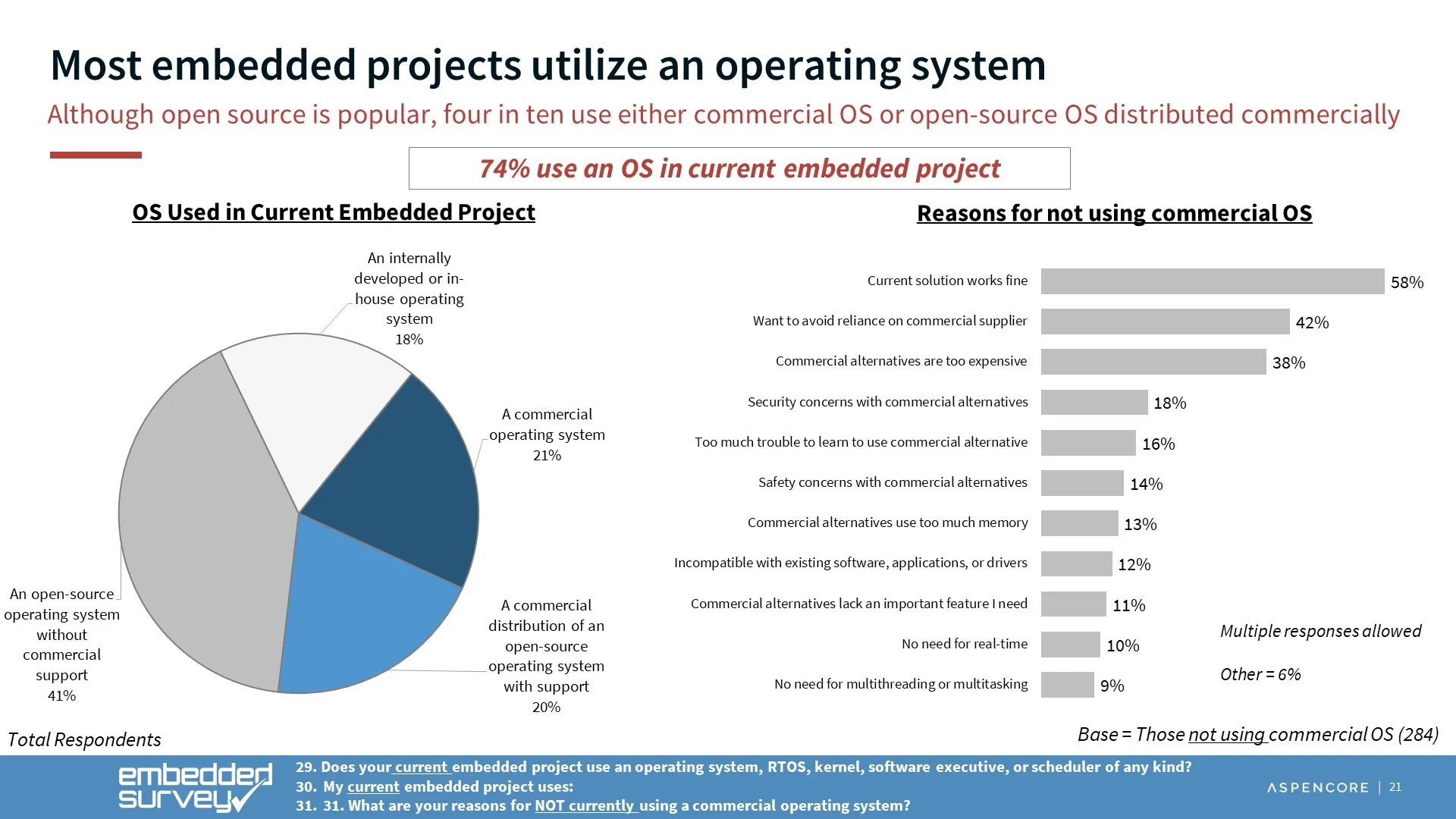

Według badania Embedded Market Survey z 2023 roku, 41% respondentów korzysta z systemu operacyjnego open-source, 20% z open-source z licencjonowaniem komercyjnym, a 21% z licencji komercyjnej. Te ostatnie, tworzone przez podmioty komercyjne, są zazwyczaj własnościowe, a kod źródłowy RTOS nie może być zmieniany ani ponownie dystrybuowany. W wielu przypadkach model licencjonowania mieszanego (kombinacji open-source i opcji komercyjnej) pojawia się, gdy RTOS obejmuje ujęcie open-source i komercyjne, w tym biblioteki firm trzecich. Model licencjonowania bezpośrednio wpływa na możliwość dalszego dystrybuowania kodu i jego modyfikowalność. Ogólnie rzecz biorąc, najbardziej restrykcyjna licencja jest użyta jako punkt odniesienia do omawianych ograniczeń.
Otwarty kod źródłowy czy komercyjny system operacyjny?
Badanie Embedded Market Survey 2023 pokazuje mieszane tendencje.
(Źródło: embedded.com / AspenCore Media)

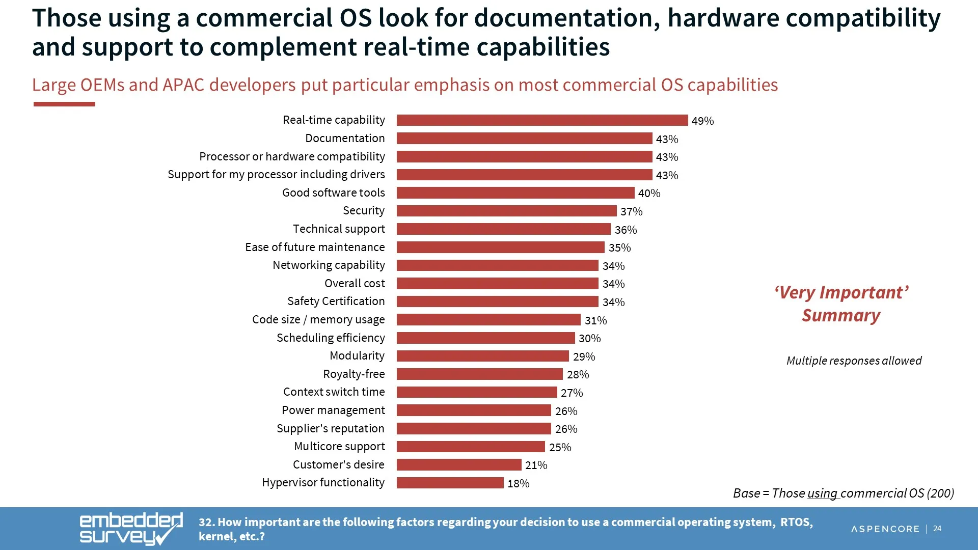

W badaniu Embedded Market Survey 2023, 34% respondentów uznało certyfikację bezpieczeństwa, a 37% widziało je jako kluczową cechę uzupełniającą opcje komercyjne. W wielu branżach, od urządzeń medycznych po systemy radiokomunikacyjne, wymagane są odpowiednie certyfikaty bezpieczeństwa i ochrony. Proces ten może być kosztowny zarówno czasowo, jak i finansowo. Inżynierowie systemów i kierownicy projektów często poszukują oprogramowania wstępnie certyfikowanego, aby skrócić czas dostarczenia, obniżyć wydatki i zmniejszyć ryzyko. Współpraca przy wkładach w oprogramowanie open-source oraz cykle wydawnicze nierzadko są sprzeczne z certyfikacją, która wymaga rygorystycznego procesu (choć projekt ELISA stara się przezwyciężyć tę niedogodność).
W badaniu Embedded Market Survey 2023, 34% respondentów przekonało się do certyfikacji
bezpieczeństwa, a 37% uznało to za istotną funkcję uzupełniającą opcje komercyjne.
