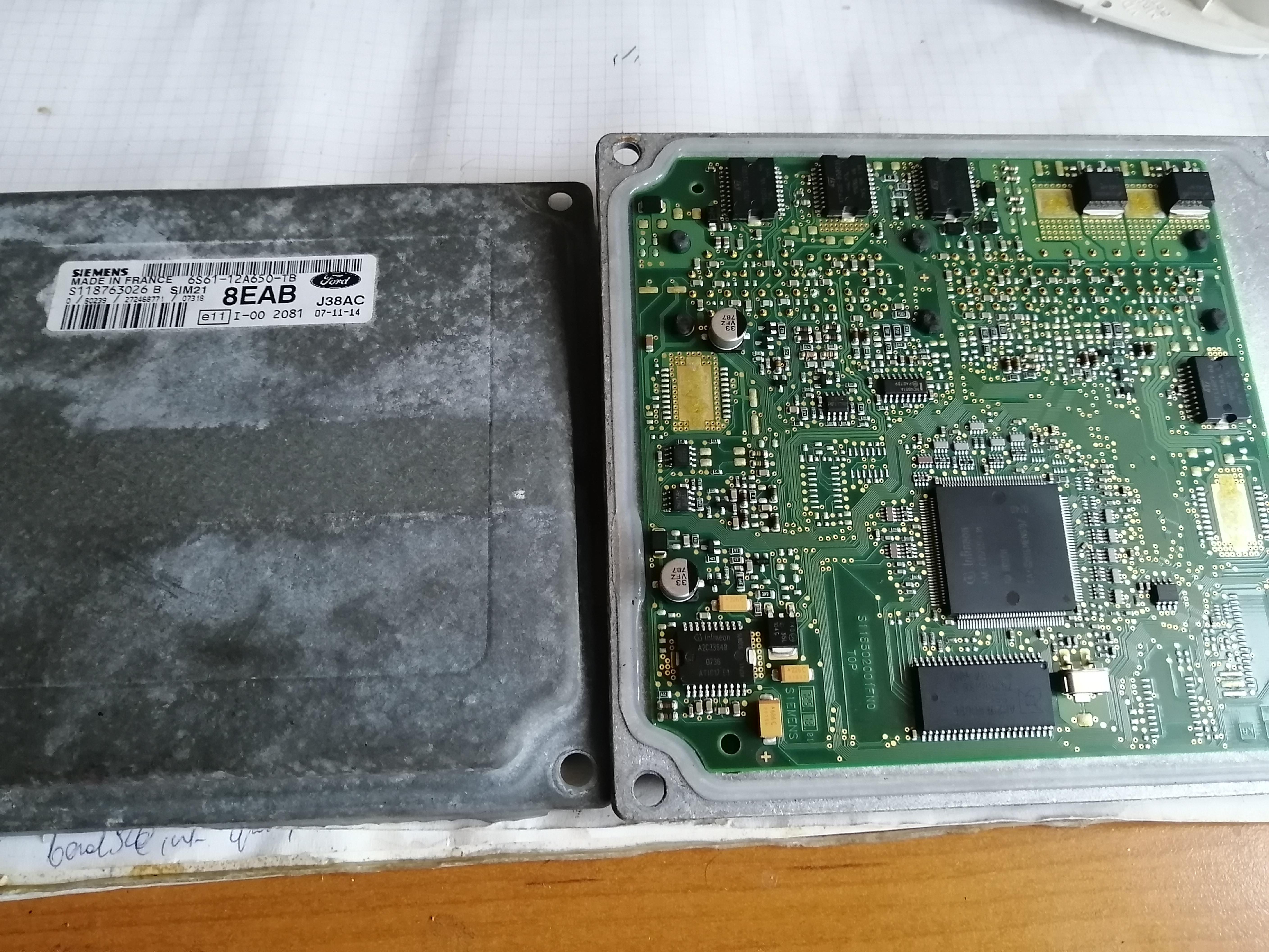

    Witam, mam problem z Fordem Fiestą 2007 rok produkcji 1.3 benzyna
    Brak obrotów na na liczniku, licznik po zapłonie sie zeruje( wskazówka idzie na zero)
    po odpaleniu wskoczy na ok 800 obrotów i po sekundzie opada na zero.
    Rezystancja czujnika wału ok 0,416 k oma
    ForScan pokazuje błąd P0335 Usterka obwodu czujnika CKP
    Czujnik wału i wałka podmienione na uzywki kable z czujnika do wew strony sterownika sprawdzone pod katem przejscia
    Forscan widzi wolne obroty ale stoją one w miejscu. Auto pracuje normalnie poza brakiem obrotów i kontrolką silnka.
    Czy jest to usterka nadająca sterownik do naprawy ew. co tam sie psuje?
    Czy jak bede musiał go wymienic to gdzie siedzi immo w tym sterowniku?
    Z góry dziekuje za podpowiedzi i pozdrawiam.

    W tej fieście immo siedzi w sterowniku silnika. Po wymianie programowanie. Forscan da radę tylko trzeba dwa klucze i kody. Sprawdziłeś dokładnie zasilania sterownika ? W komorze jest połączenie które lubi robić problemy.

    Można też "sklonować" sterownik. Ze starego odczyt i wgranie do "nowego" (czyli używanego). Wtedy tylko wymiana i działa jak by nigdy nic. Jeżeli to wina sterownika.

    własnie o tym myslałem ale w jakiej pamieci jest immo w tym sterowniku...?

    Nie podałeś nawet co masz za sterownik. Dopisuje się w 2 min. nie warto dłubać chyba że nie masz czym.
    Jak SIM21 to 95c86
