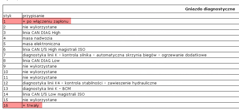

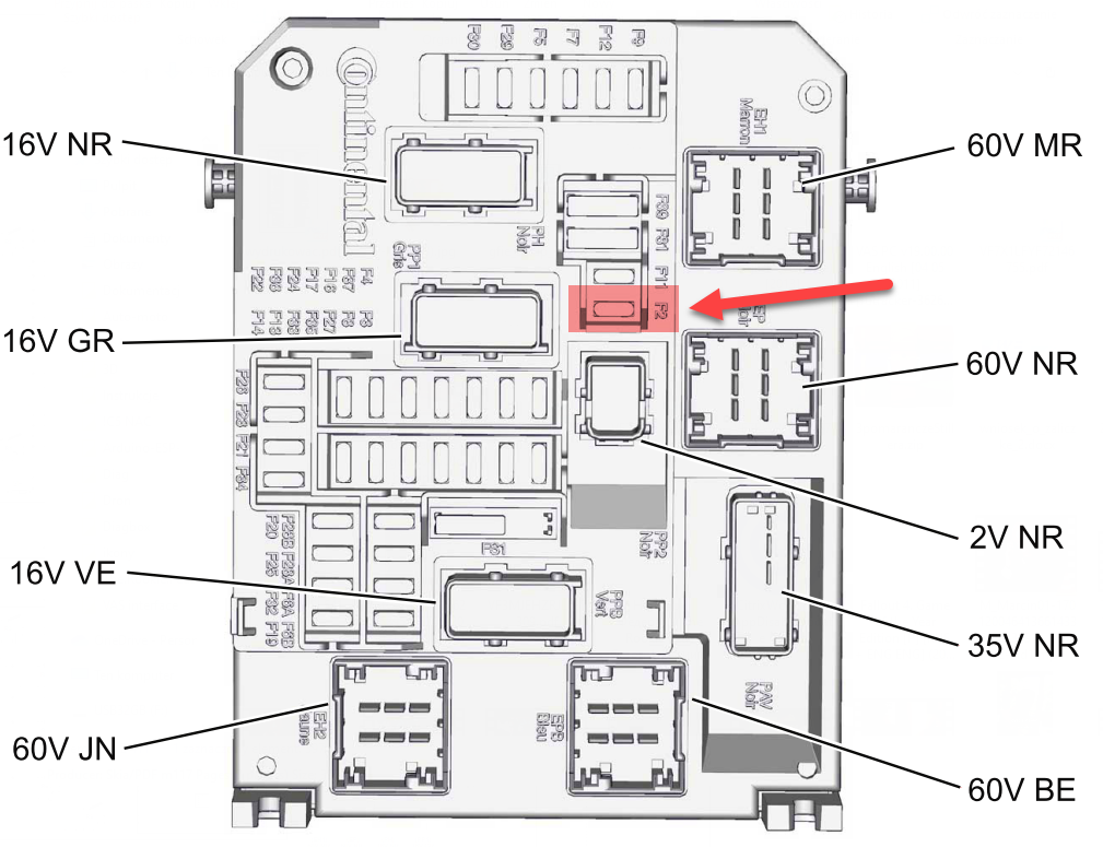

    Dzień dobry koledzy, pomóżcie.
    Poszukuję pełnego opisu (schematu) bezpieczników do Peugeot 508, 2016 lift.
    Wszelkie info w sieci to te same zrzuty i lakoniczny opis kilku podstawowych bezpieczników.
    Wypaliłem najpewniej zabezpieczenie z gniazda OBD bo zgasło, i pojęcia nie mam, gdzie jest bezpiecznik.

    Ta odpowiedź nic nie wnosi do sprawy, bo to jest oczywista oczywistość, że bezpiecznik opisany OBD zabezpiecza obwód i wtyk OBD.
    Nie potrafię ustalić jego lokalizacji i nie ma nigdzie schematu, a na skrzynce bezpiecznikowej brak takiej pozycji.
    Bezpiecznik OBD Peugeot 508 opis - schemat - lokalizacja.

    cinekdublinek
    Dzięki wielkie. Wypalony bezp. F2. Awaria usunięta, a przyczyną była uszkodzona wtyczka diagnostyczna (krzywe piny), które doprowadziły do zwarcia. Świetne wparcie, a schematy i grafika po prostu bajka !!!
