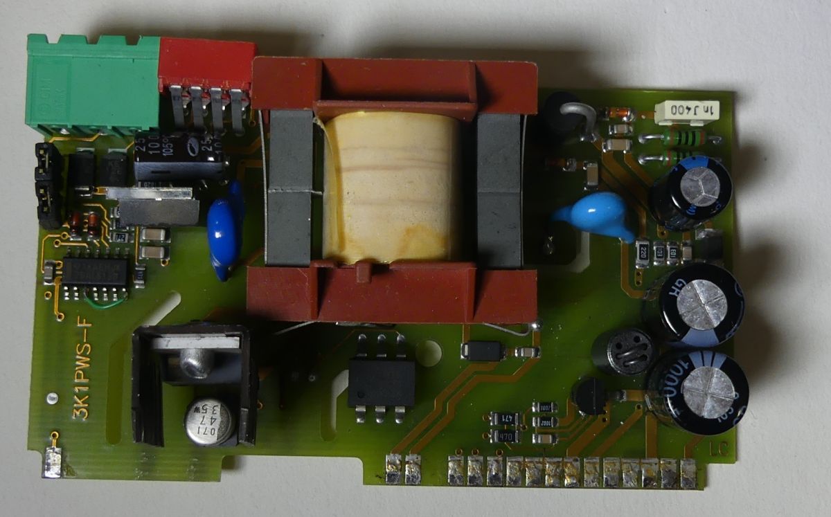

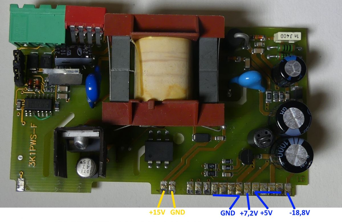

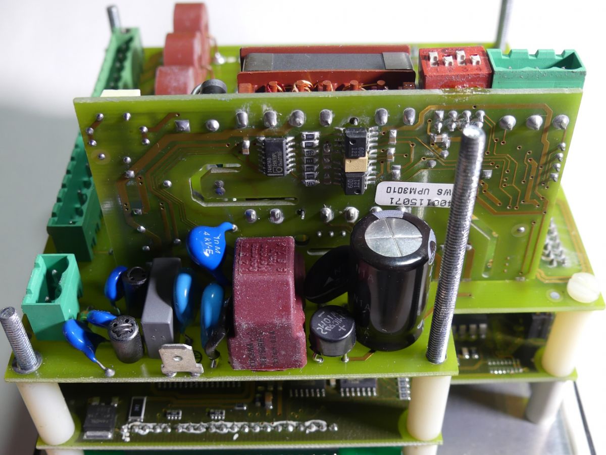

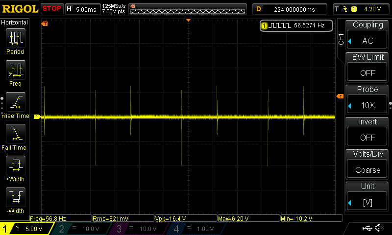

    Materiał o wnętrzu miernika mocy UPM3010 zakończył się informacją o uszkodzonym zasilaczu urządzenia. Na górnej płytce znajduje się zestaw filtrów, mostek prostowniczy i kondensator elektrolityczny, następnie napięcie DC podawane jest na płytkę zasilacza. Po podłączeniu przez żarówkę okazało się, że na kondensatorze występuje napięcie. To co przeoczyłem podczas poprzedniej próby to ciche cykanie/próbkowanie przetwornicy. Zasilacz SMPS oparty jest o układ TOP227. Zwykle trafiam w układach zasilania na rozwiązania oparte o TNYxxx, z układami TOP227 nie mam doświadczenia. Generalnie naprawa SMPS nie jest moim ulubionym zajęciem, jest to spore ryzyko eksplozji lub przy braku ostrożności rażenia prądem rozładowującego się kondensatora.
    Naprawa zasilacza miernika mocy UPM3010

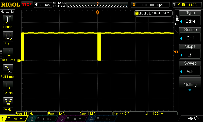

    Na drenie układu pojawiały się cykliczne szpilki napięciowe:

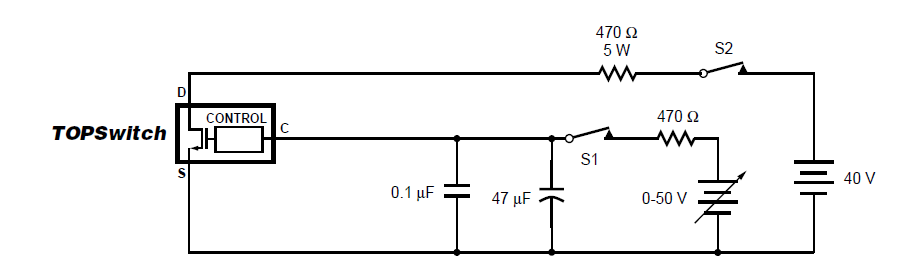

    W dokumentacji znalazłem ciekawy układ testowy pozwalający na sprawdzenie TOP227, można to zrobić zasilaczem DC 40V.

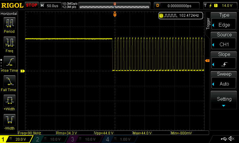

    Wylutowałem TOP227 i okazało się, że układ działa prawidłowo, na drenie widoczna była cykliczna praca:

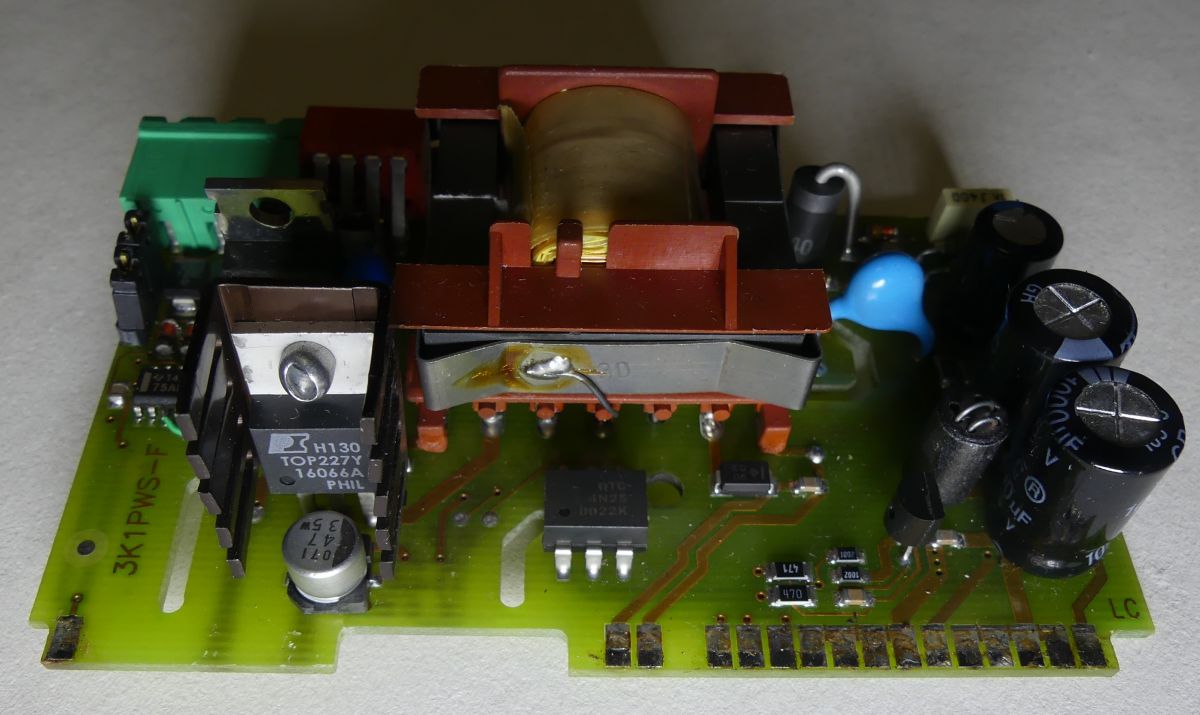

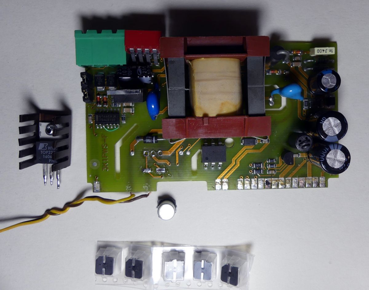

    Wlutowałem układ w PCB zasilacza. Być może jest to problem z transoptorem lub układem TL431 w obwodzie transoptora po stornie wtórnej zasilacza. Po odłączeniu transoptora z obwodu przetwornica nadal nie startowała... Okazało się, że uszkodzony był widoczny poniżej kondensator w obwodzie wyprowadzenia kontrolnego C TOP227 i masy. Kondensator 47uF całkowicie utracił pojemność.

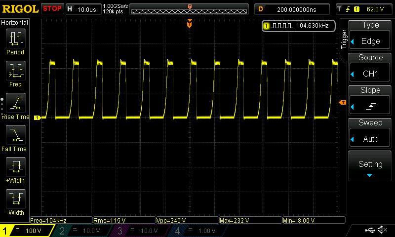

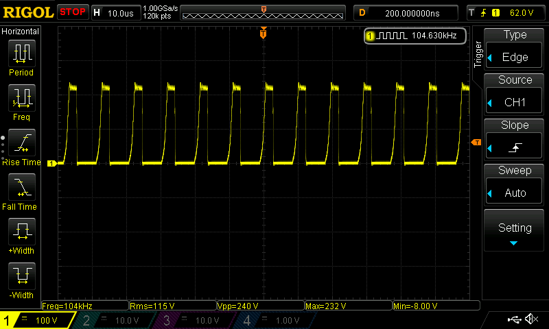

    Przetwornica pracuje z częstotliwością około 100kHz:

    Płytka zasilacza została zamontowana z powrotem na górnej płytce głównej:

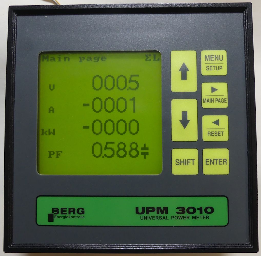

    Układ ruszył, całość przy napięciu 90VDC pobiera około 1.5W przy włączonym podświetleniu i około 0.7W przy wyłączonym podświetleniu LCD:
    Pozostaje sprawdzenie czy miernik mocy pracuje prawidłowo i czy uda się wykonać z jego wykorzystaniem sensowne obserwacje. Jednak to już materiał na osobny wątek. Teraz już wiem, że w częściowo zdemontowanej rozdzielnicy urządzenie pełniło w ostatnim czasie rolę zaślepki natomiast większa pusta przestrzeń powyżej, zapewne była zapełniona nowszym i sprawnym miernikiem.

    Może tak trochę być, natomiast możliwość zasilenia i sprawdzenia układu przy 40-60V DC na zasilaczu z ograniczeniem prądowym ustawionym na 100mA rozleniwia.
    Po takim zasileniu zauważyłem, że układ pracuje, dziwnie, generuje szpilki, które słabo przenoszą się na stronę wtórną.
    Dlatego pojawił się pomysł na sprawdzenie TOP227 w układzie z noty katalogowej:

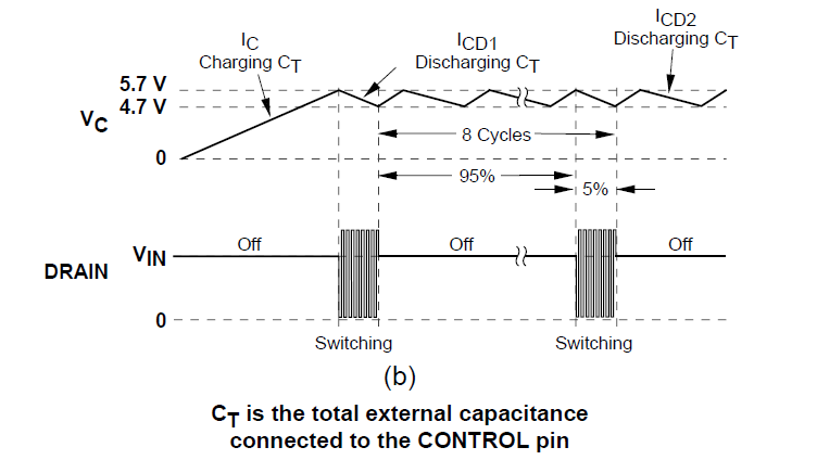

    W tym układzie po rozwarciu S1 jest to właśnie praca bez sprzężenia / bez transoptora, a układ nie podaje na wyjście pełnego wypełnienia. Kondensator na wyprowadzeniu kontrolnym jest cyklicznie ładowany i rozładowywany, na drenie pojawiają się paczki impulsów, napięcie na kondensatorze oscyluje między 4,7V a 5,7V.
    Dlatego kolejny pomysł to wlutowanie ponownie na PCB i uruchomienie bez transoptora (oczywiście nadal pracujemy na wspomnianym zasilaczu DC 40-60V 100mA). Ponieważ nie wystąpiło generowanie paczek impulsów podejrzenie padło na kondensator,
    po wymianie układ ruszył. Włączenie transoptora spowodowało zwiększenie wypełnienia i normalną pracę układu.
    Jak wspominałem, układy TOP227 nie były mi znane a SMPS to nie moja dziedzina.
    Czy dałoby się naprawić szybciej zasilacz? na pewno tak, jednak efekt końcowy jest taki, że zasilacz działa.
    Jak sonda prądowa ułatwiłaby usunięcie usterki?
    Dla mnie obserwacja przebiegu napięcia na drenie + porównanie przebiegu na kondensatorze naprowadziło mnie na problem.

    Co ciekawe takie szpilki na drenie wskazują że klucz ciągle przewodził, może mniejsze zasilanie nie wyzwalało zabezpieczenia nadprądowego, ale jeśli układ w normalnych warunkach nie wybrał możliwości zrobienia misji kosmicznej to znak że nie poszedł przez niego prąd zwarciowy. Tak więc zasilenie niskim napięciem dało dziwny stan pracy.
  • #5 20731879
    TechEkspert
    Redaktor
    Przy zasileniu z 230VAC przez żarówkę, "cykał" nieco głośniej, później zasiliłem z 40-60VDC cykanie było cichsze i wtedy też podejrzałem oscyloskopem co dzieje się na drenie, a później tak jak w poprzednim poście. Podejrzewam, że po awarii kondensatora układ w takim stanie pracował przez dłuższy czas w rodzielnicy.
