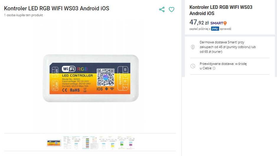

    Produkt kupiliśmy za niecałe 50 zł, oto kilka zrzutów ekranu z aukcji:
    [ESP8266/LM1] Kontroler paska LED z WiFi RGB WS03 - wnętrze, Tasmota, konfiguracja GPIO [ESP8266/LM1] Kontroler paska LED z WiFi RGB WS03 - wnętrze, Tasmota, konfiguracja GPIO
    W oczy rzuca się nietypowa aplikacja mobilna - OpenLit - nie jest to ani Tuya, ani SmartLife, ani nawet eWeLink, ale nas to nie obchodzi, bo i tak zmienimy wsad.

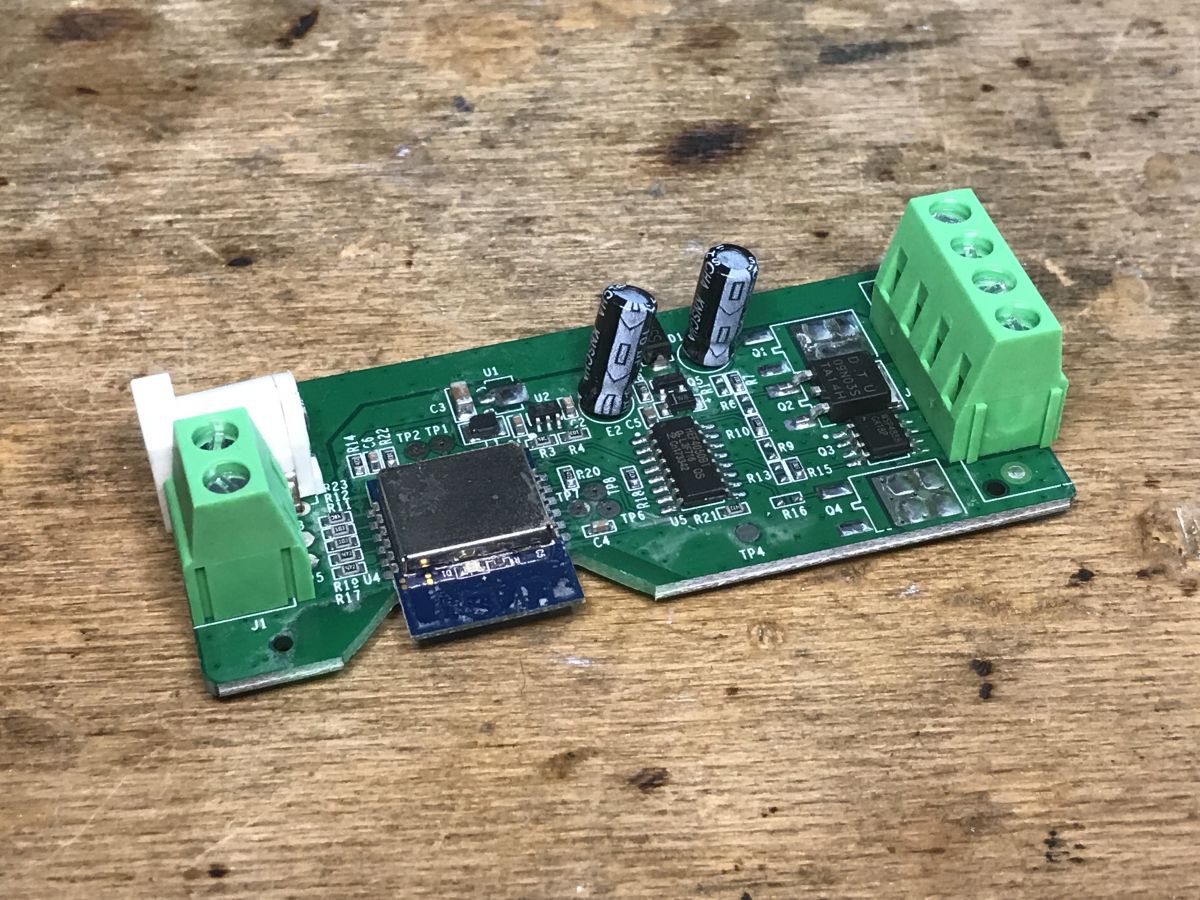

    Wnętrze WS03
    Podważamy obudowę płaskim śrubokrętem. Nie ma tu śrubek. Co jest w środku:

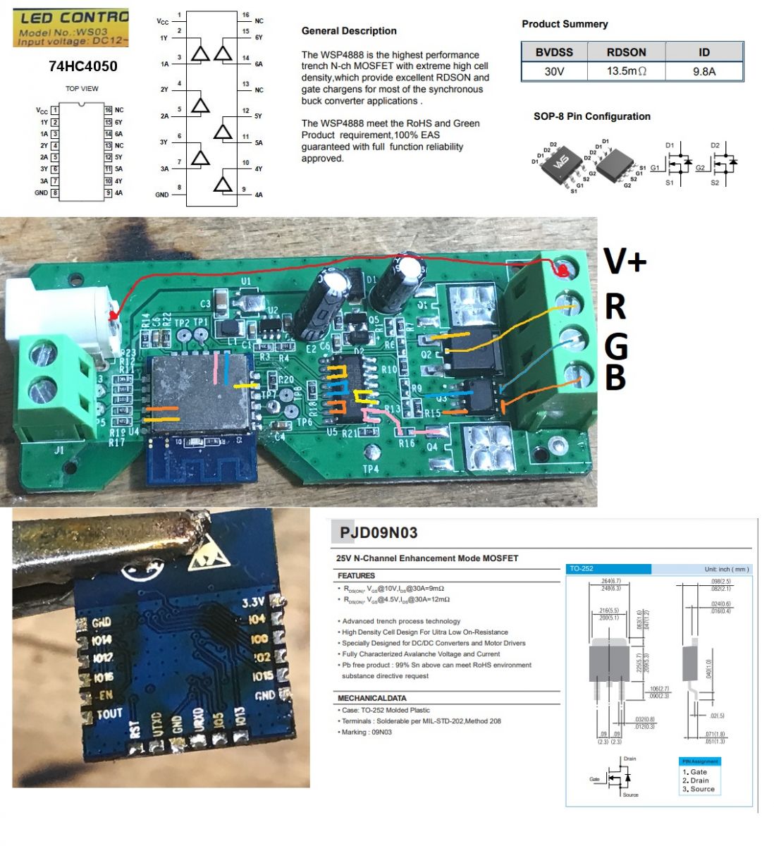

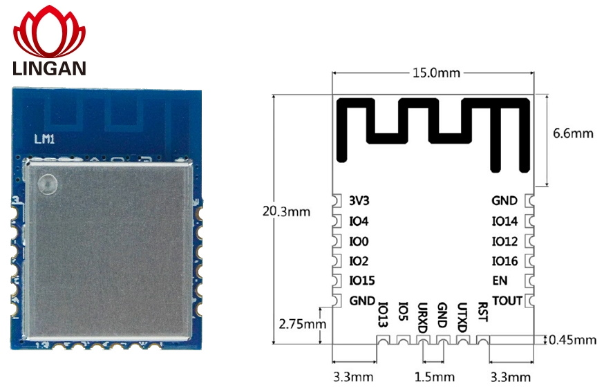

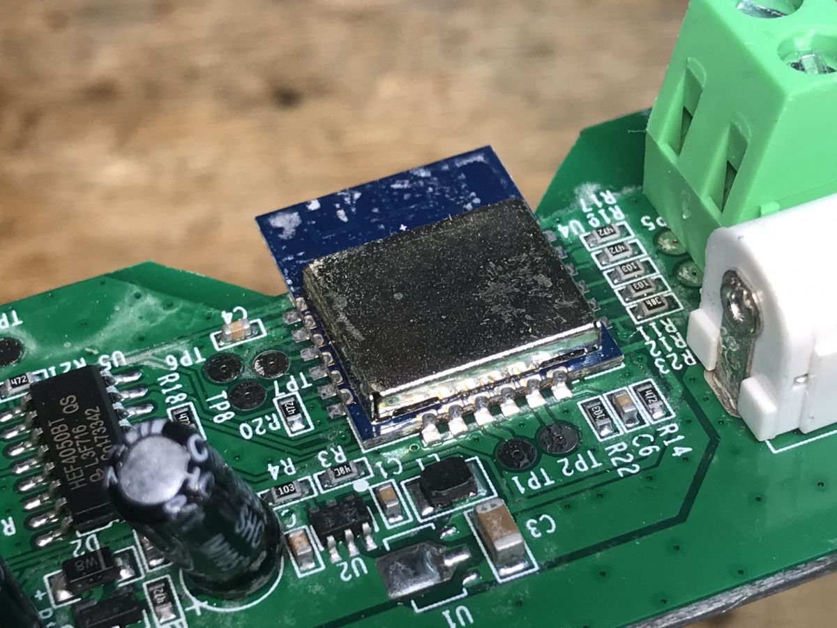

    Moduł WiFi nie jest podpisany, ale ja go znam z widzenia i poznaję po ilości pinów. To LM1. Czyli ESP8266:

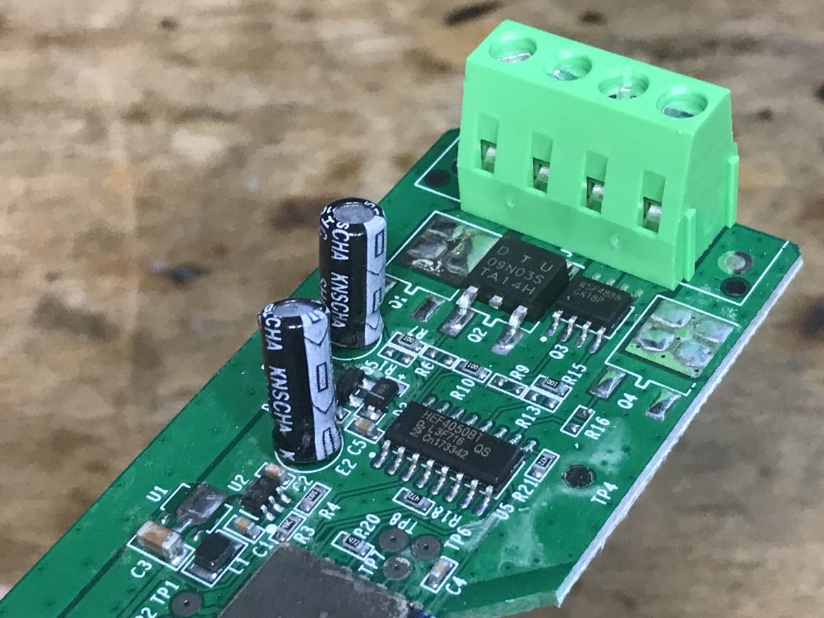

    Dalej widzimy bardzo dziwną budowę tego paska, która go swoją drogą wyróżnia od tego co widywałem wcześniej:
    Niby to jest RGB, ale zamiast trzech takich samych tranzystorów mamy:
    - DTU 09N03S
    - WSP4888
    Dodatkowo w sterowaniu MOSFET pośredniczy 74HC4050.
    Zaraz to rozrysuję, ale najpierw reszta układu:

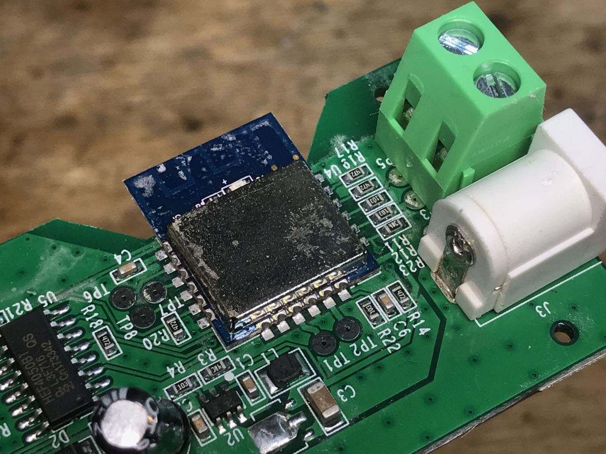

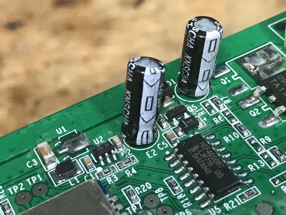

    Sam moduł WiFi, widać tu też przetwornicę step down która generuje mu 3.3V z 12V zasilania paska LED:

    Pinout LM1 też już podałem.

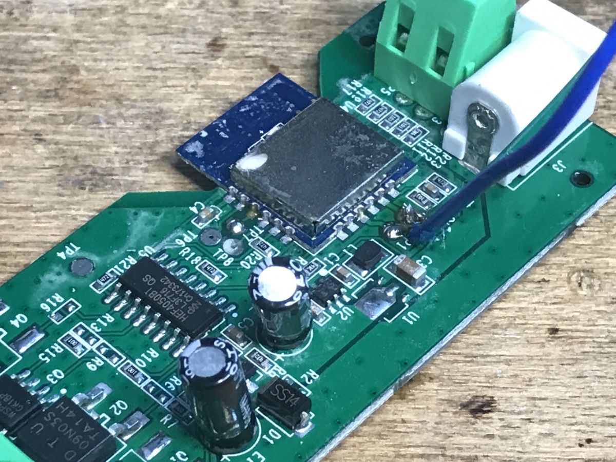

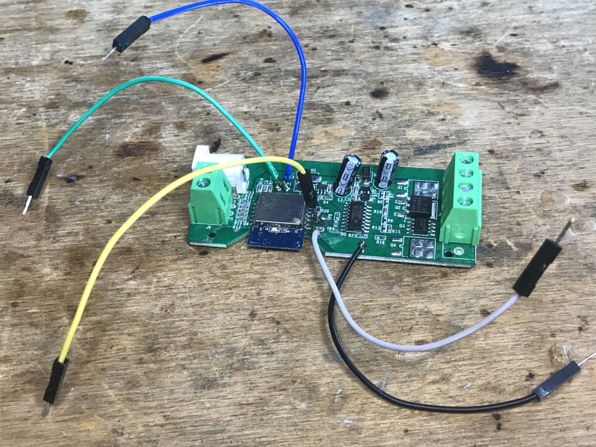

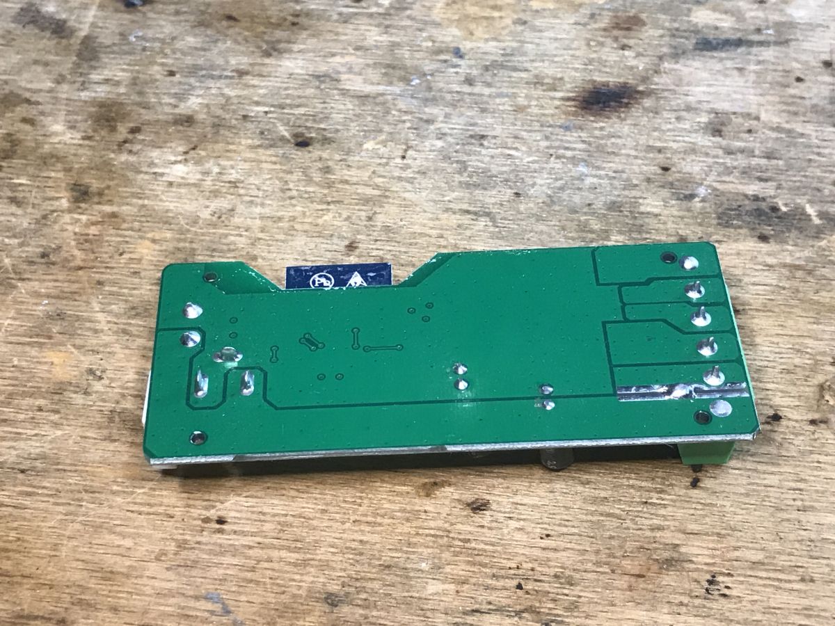

    Lutowanie kabelków:
    RX, TX, IO0 oraz zasilanie (3.3V):
    Tu się dolutowałem do kondensatora od zasilania:
    Poniżej umieszczam szkic połączeń. W razie pytań odsyłam do niego:
    Używane GPIO jako PWM:
    - IO14 - red
    - IO13 - green
    - IO12 - blue
    Potencjalnie użyte GPIO w wersji RGBCW:
    - IO5 - Q4 (nie jest wlutowany)
    - IO15 - Q1 (nie jest wlutowany)
    Na tym PCB nie ma przycisku.
