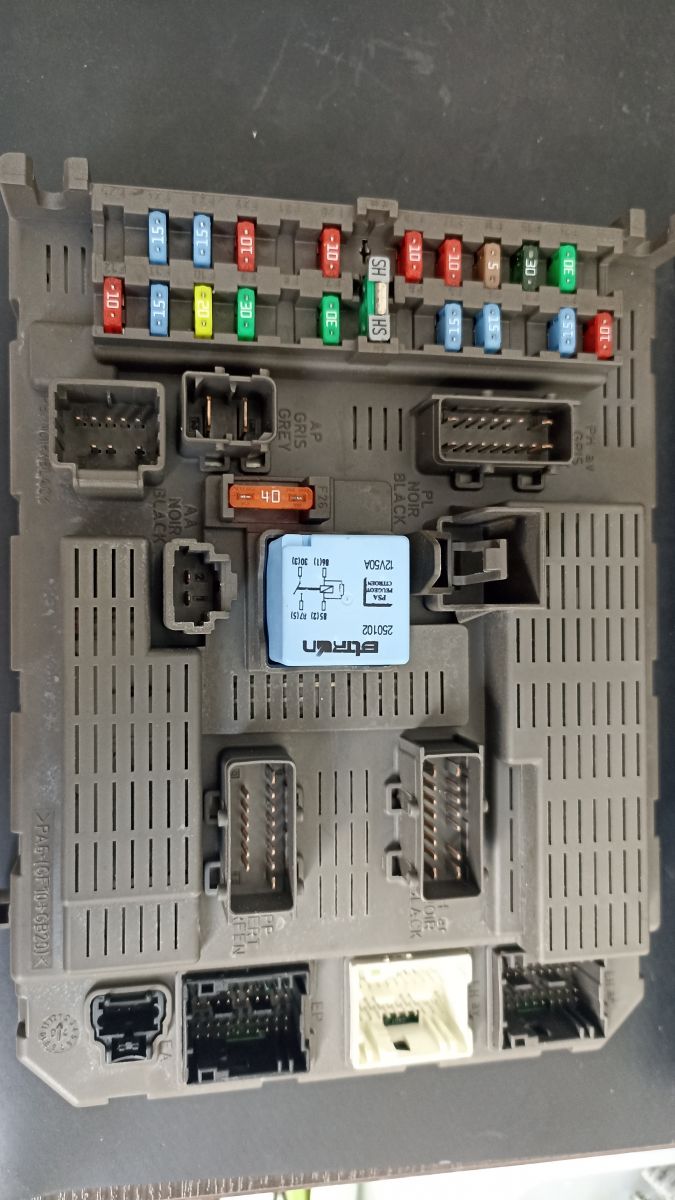

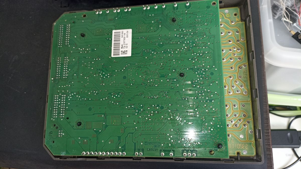

    W jaki sposób postawić na nogi BSI grupa PSA, konkretnie FIAT ULYSSE II, w aucie większość rzeczy przestała działać, nie odpala. Po podmianie BSI powiedzmy że wyposażenie pojazdu odzyskało sprawność. BSI jak na foto na motoroli MC912DG128ACPV, eprom motki i flash odczytany porównany do dawcy wygląda ok. Problem mam z dodatkowym eprom 95640 który wygląda na skasowany, w załaczniku komplet z auta i komplet z dawcy. Jeśli przekopiuję flash i eprom motki bez 95640 to czy będzie to działać? Jak ewentualnie ugryźć temat żeby to uruchomić? W którym eprom znajduje się przebieg i immo? Uruchamianie BSI w grupie PSA, Fiat Ulysse II - kwestie związane z eprom 95640 i MC912DG128ACPV
    Z góry dziękuję za każdą pomoc. Uruchamianie BSI w grupie PSA, Fiat Ulysse II - kwestie związane z eprom 95640 i MC912DG128ACPV

    Immo i przebieg jest w motoroli .Jeżeli jest skasowany to musisz w jakiś sposób wyciągnąc z auta pin i diagboxem zrobić parowanie. Czym czytasz 95640?
    Auto ma 329680 km?
    Jeden i drugi eprom z motoroli ma ten sam przebieg ale piny są różne. Przebieg mógł pobrać sam jak go podpiełeś.
  • #3 20734490
    szumrak
    95640 czytam xgecu T48 pin z auta to 1JM7
    Co znajduje się w tym 95640?
    #4 20734637
    pasta7
    Poziom 19  
    Taki pin jest w epromie. Przerzuć zawartość epromu z motki ori do nowego i powinien normalnie odpalić.

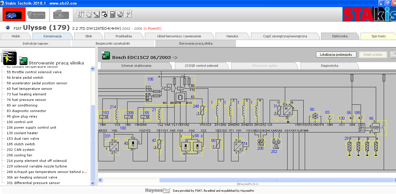

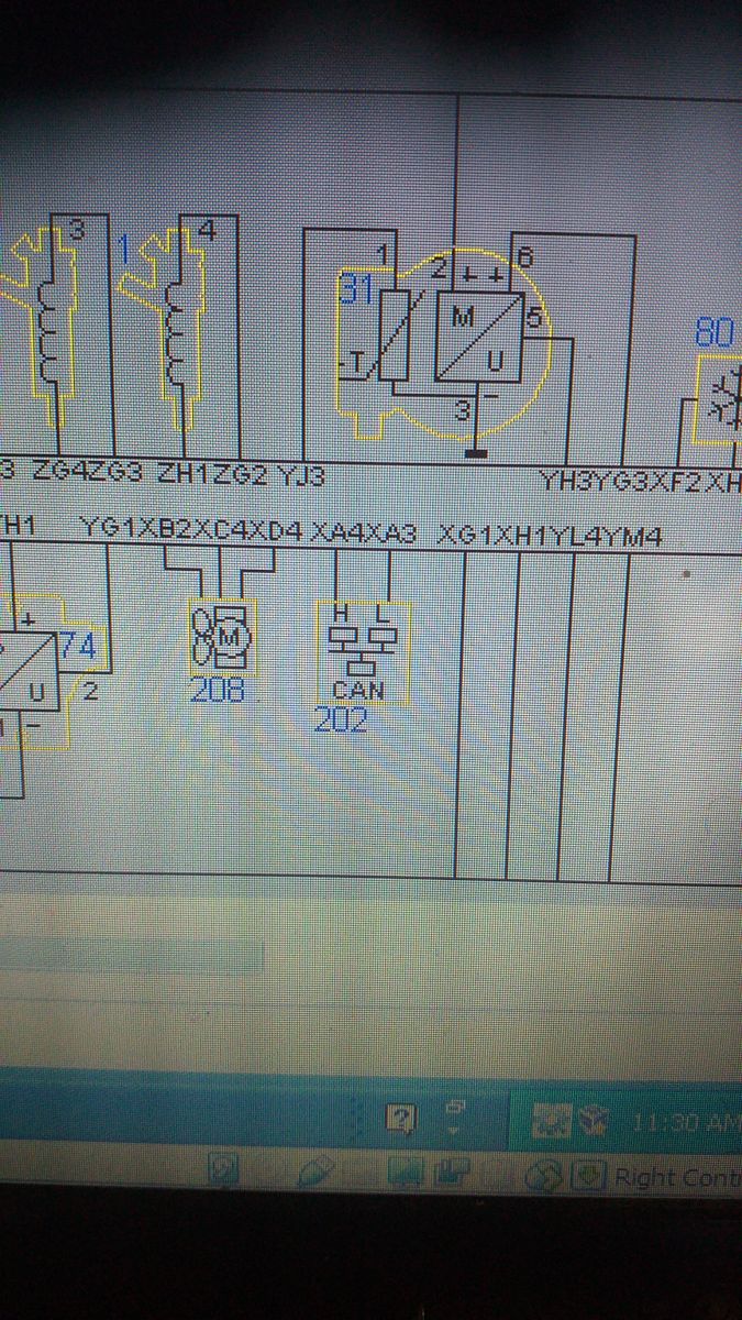

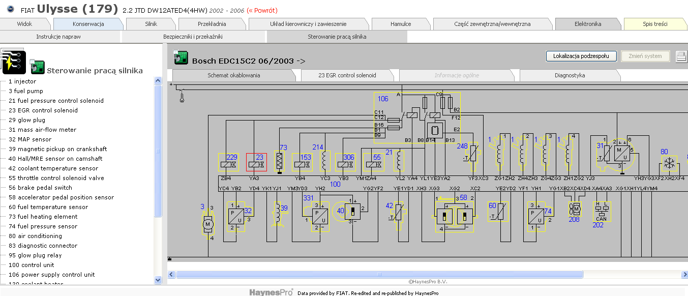

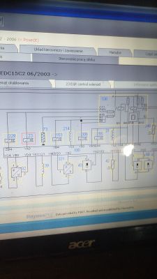

    Wygląda na to że jest jeszcze problem z modułem bsm pod maską, w sterowniku silnika błędy których nie idzie skasować, między innymi zasilanie EGR, CAN. Nie masz czasem schematu bsm-bsi-ecu do takiego fiata rok 2004 2.2
    #6 20734883
    pasta7
    Poziom 19  
    Powinienem miec, jutro zerkne w autodate. Ale wydaje mi sie że wiązka instalacji może być winna.
  • #7 20734970
    szumrak
    No właśnie tak mi się wydaje że gdzieś jakiegoś plusa brakuje.
  • #8 20735245
    pasta7
    Poziom 19  
    Wyjście ze sterownika can
    23 to egr
    106 bsm
    229 to czujnik wys. turbo
  • #9 20735265
    szumrak
    Super, we wtorek się tym zajmę i dam znać. Masz tam może pełną pinologię ECU? Co to za program?
