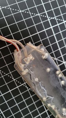

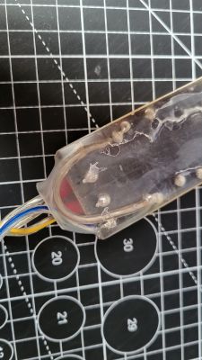

    Czy ktoś posiada instrukcję do zestawu Audio System X165 i jest mi w stanie powiedzieć za jakie ustawienia odpowiadają pętle do rozcięcia na obu końcach zwrotnic?
    Wiem, że wyprowadzenia mają się następująco:
    żółte kable - input
    Niebieskie - głośnik średniotonowy
    czerwone - tweetery.
    Ustawienia pętli do rozcięcia w zwrotnicach Audio System X165 - instrukcja Ustawienia pętli do rozcięcia w zwrotnicach Audio System X165 - instrukcja
    Więcej zdjęć zwrotnicy w dobrej jakości: https://drive.google.com/drive/folders/16Kt5G4TmGlVJ7WDjYlAq8SGeUPuHM4DH?usp=sharing

    Po prostu rozcinasz pętlę pośrodku ściągasz izolację z końcówek i tym sposobem uzyskujesz dwa połączenia do danego głośnika lub przedłużasz na skrętkę i koszulkę termo. Takie plug&play. Wada: wspólną masę trzeba wybadać jeżeli polaryzacja głośników ma znaczenie, a w car audio wszystkie głośniki łączy się w fazie (obydwa wyprowadzenia mają ten sam kolor)...

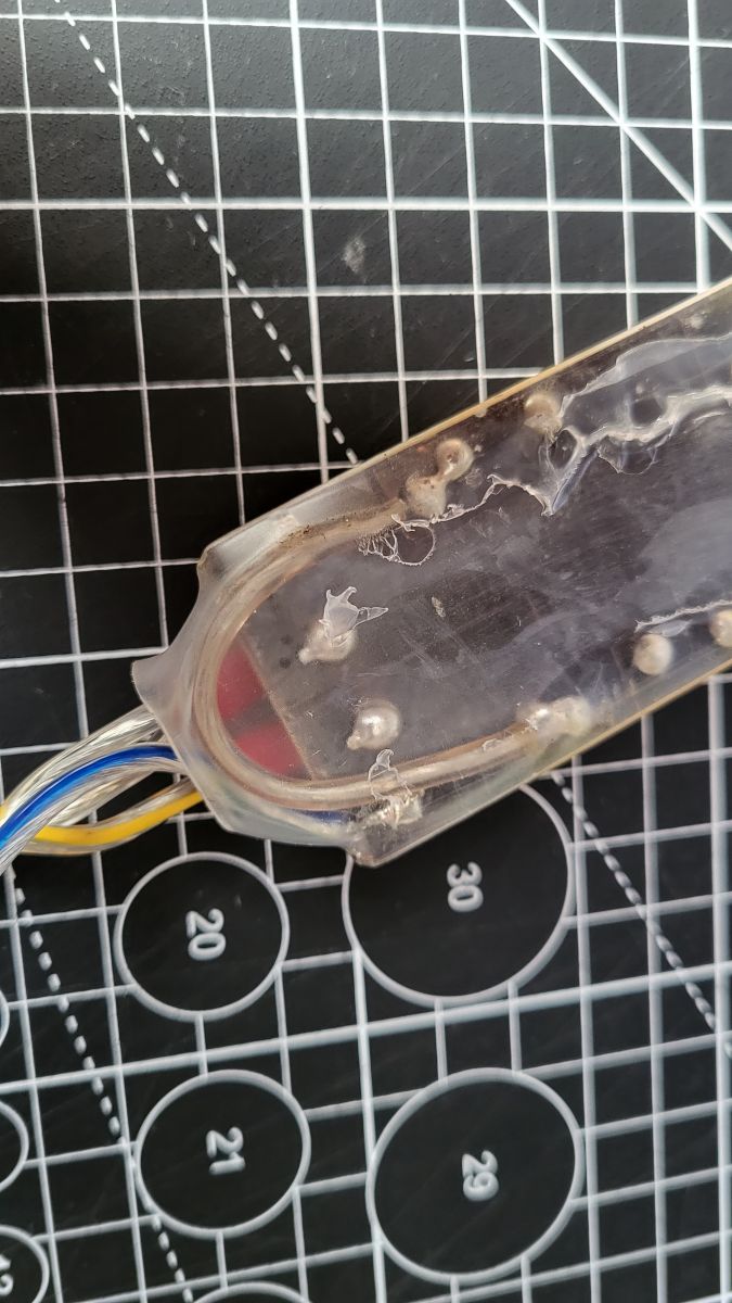

    Wydaje mi się, że chodzi bardziej o strojenie pod umiejscowienie tweeterów tak jak w innych modelach audiosystem:
    Moje pytanie do Was było takie, którą pętlę przeciąć / zostawić do umieszczenia w słupku A :)
  • #6 20730793
    Mariopi
    Poziom 36  
    Dobra - z tych zdjęć, z których gu...zik widać można przypuszczać, że pętle zwierają te białe rezystory ceramiczne i głośniki grają pełną mocą. Jeżeli średnica i/lub góra za bardzo są uwydatniane - to przecinając odpowiednią pętlę w szereg z głośnikiem zostaje włączony rezystor tłumiący. Montujesz głośniki na zwartych pętlach i ostateczną decyzję podejmujesz Ty i Twoje uszy, a nie żadna wyrocznia delfijska, która coś tam napisała.
