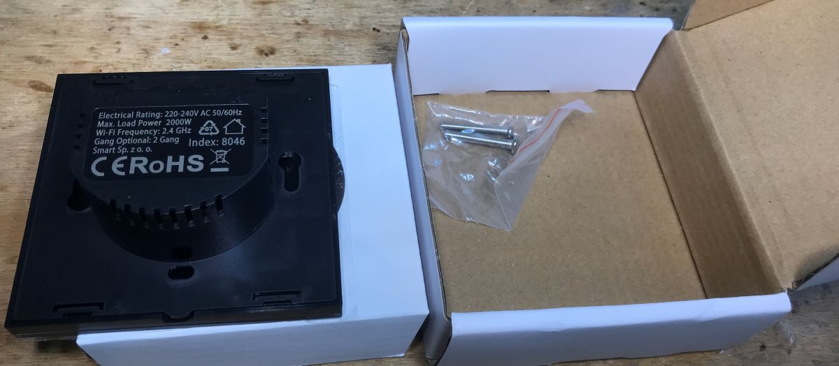

    Jakiś czas temu prezentowałem "pojedynczą" wersję tego produktu, dziś w ramach uzupełnienia wrzucam informacje o wersji "podwójnej". Tak jak wcześniej - najpierw opis wnętrza, a potem zmiana firmware modułu WiFi, tak by uwolnić produkt od chmury, od serwerów producenta i zyskać całkowitą niezależność. W temacie też podam konfigurację GPIO tego produktu, którą udało mi się wygenerować na bazie informacji JSON od Tuya, które wyciągnąłem ze wsadu tego produktu moim flasherem.
    Zakup 2xCLY701-2G (8046)
    Tak jak pisałem wcześniej, zestaw tych włączników trafił do mnie od czytelnika, bym mógł wgrać do nich firmware. Potem czytelnik je odebrał, a dzięki temu, ja je udokumentowałem. Wszystkie były kupione na polskim portalu aukcyjnym i to dość tanio - wersja podwójna za niecałe 60 zł:
    [BK7231N/CBU] Podwójny włącznik światła WiFi 8046 SmartLED - firmware, szablon, poradnik

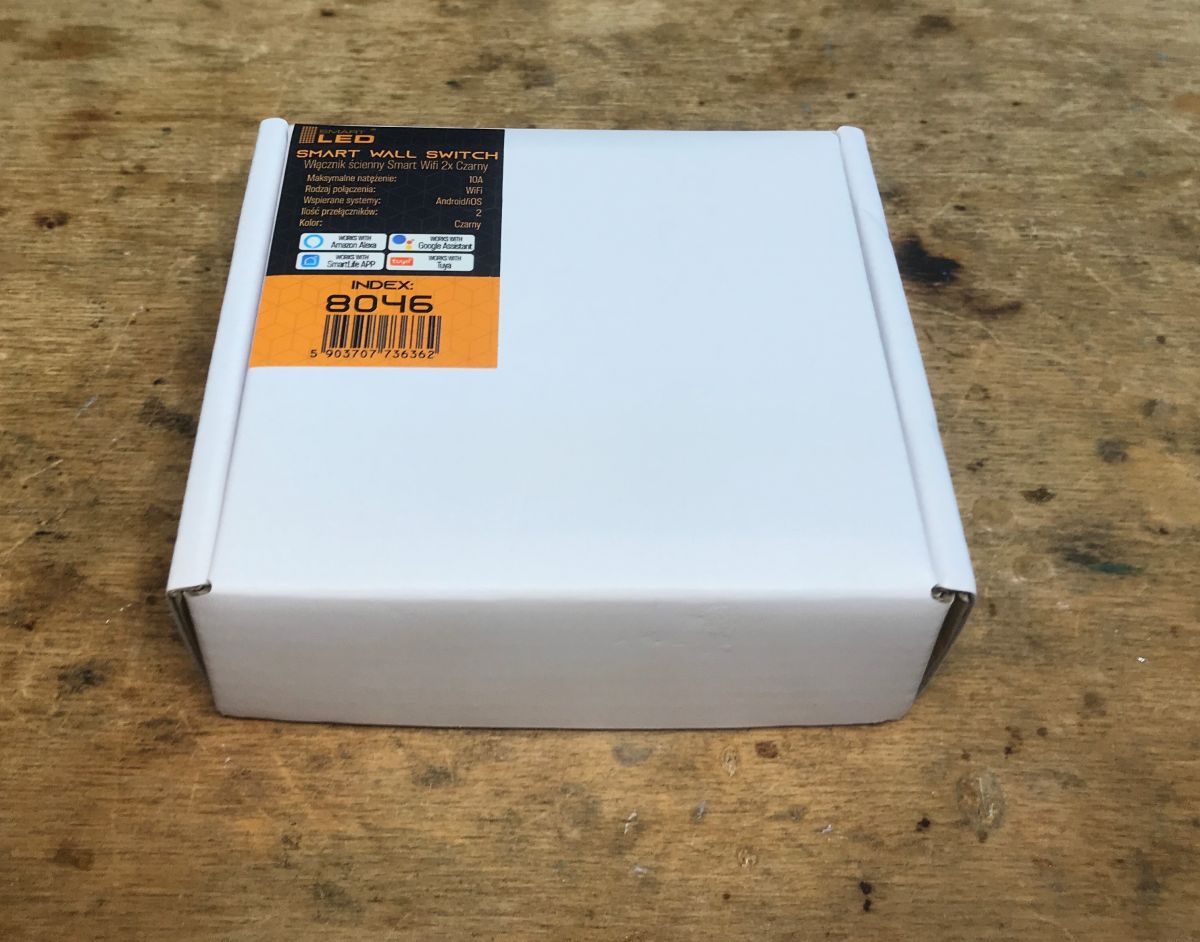

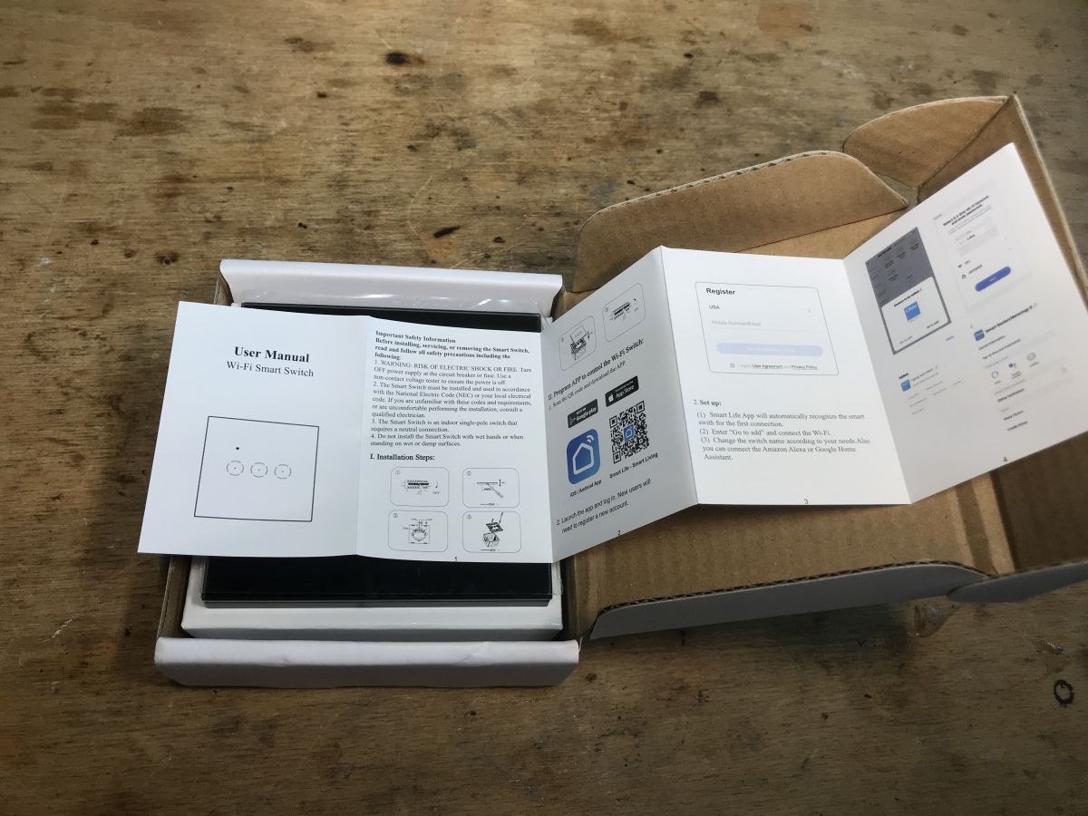

    Oryginalne pudełko:
    [BK7231N/CBU] Podwójny włącznik światła WiFi 8046 SmartLED - firmware, szablon, poradnik [BK7231N/CBU] Podwójny włącznik światła WiFi 8046 SmartLED - firmware, szablon, poradnik
    Instrukcja:
    W zestawie są śruby montażowe:

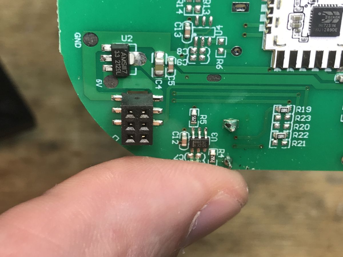

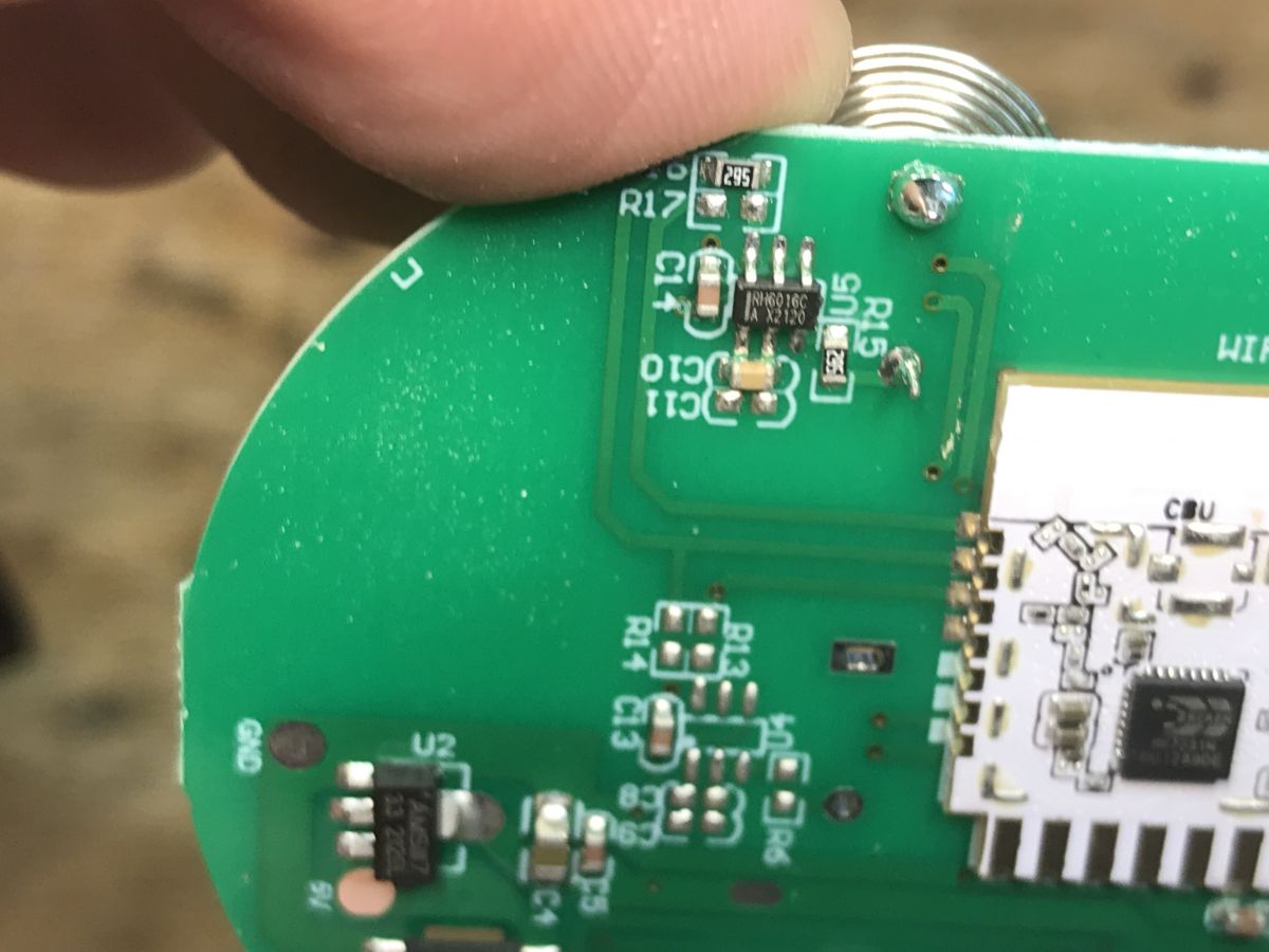

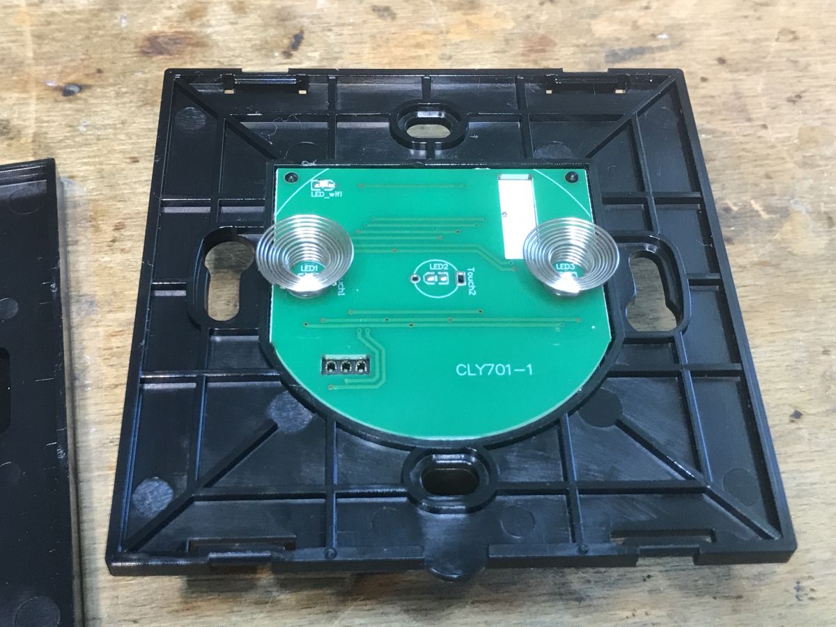

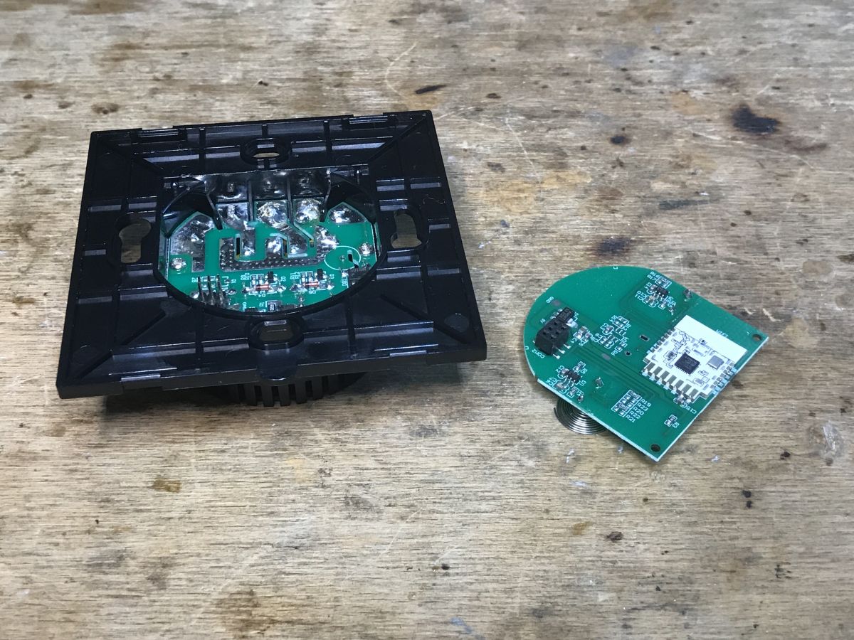

    Wnętrze 2xCLY701-2G (8046)
    Wnętrze jest bardzo podobne do wersji pojedynczej:
    [BK7231N/CBU] Podwójny włącznik światła WiFi 8046 SmartLED - firmware, szablon, poradnik [BK7231N/CBU] Podwójny włącznik światła WiFi 8046 SmartLED - firmware, szablon, poradnik [BK7231N/CBU] Podwójny włącznik światła WiFi 8046 SmartLED - firmware, szablon, poradnik
    Tylko, że w wersji pojedynczej przylutowany jest "środkowy" przycisk, a tu dwa skrajne. Pewnie potrójna wersja ma przylutowane wszystkie trzy. Projekt PCB jest wspólny dla wszystkich wersji.

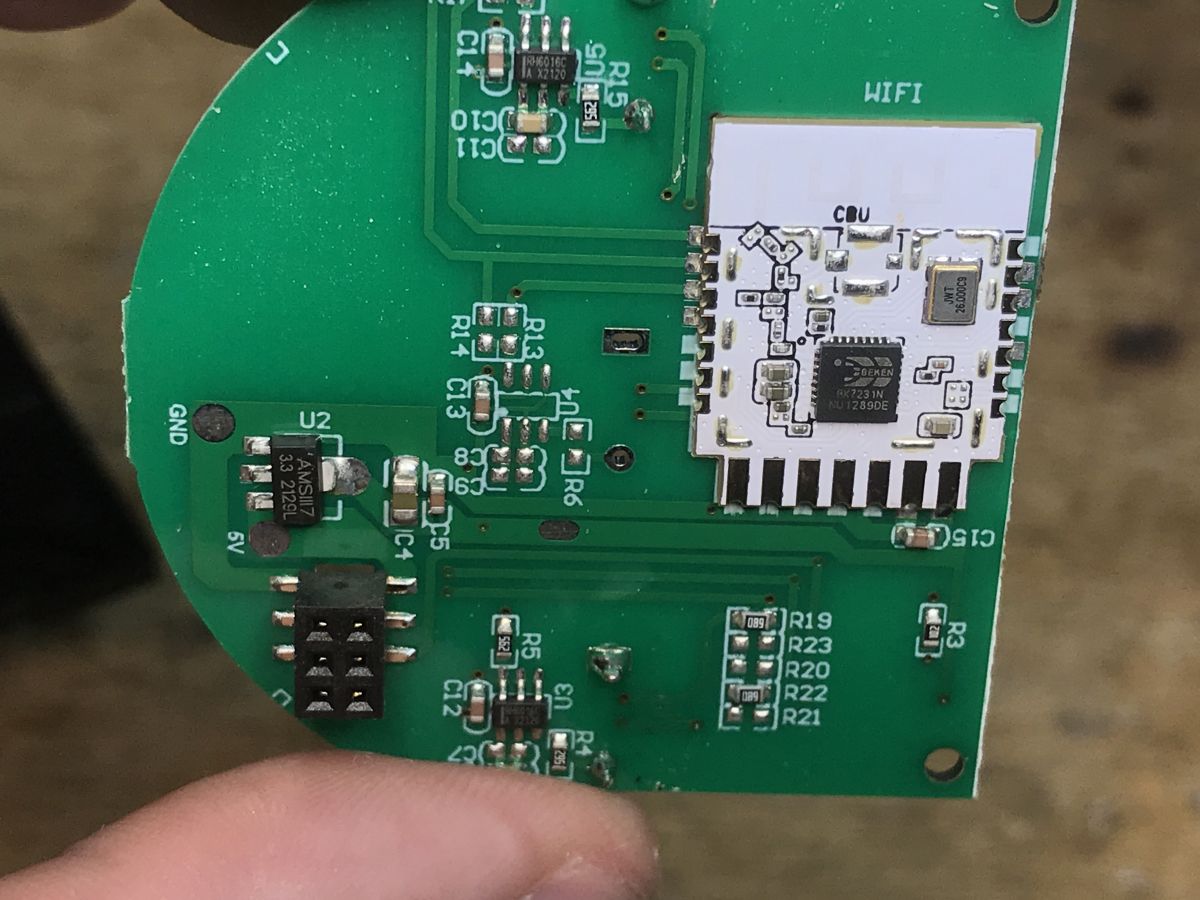

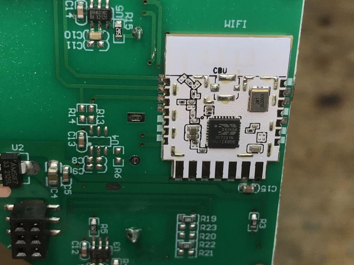

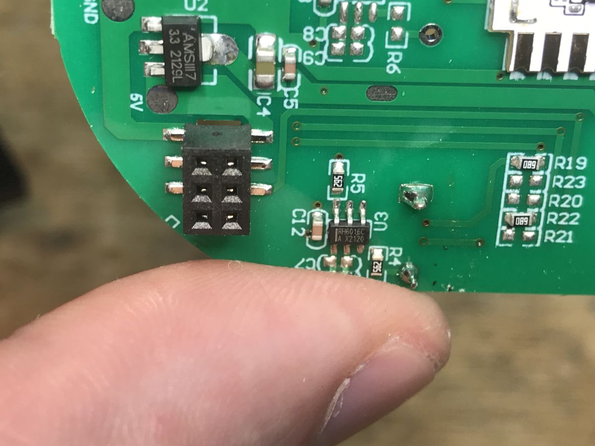

    Moduł WiFi to też CBU:

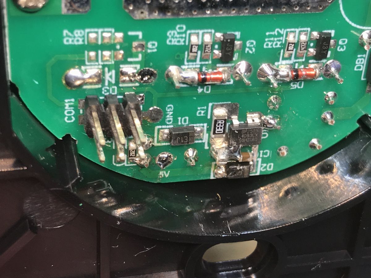

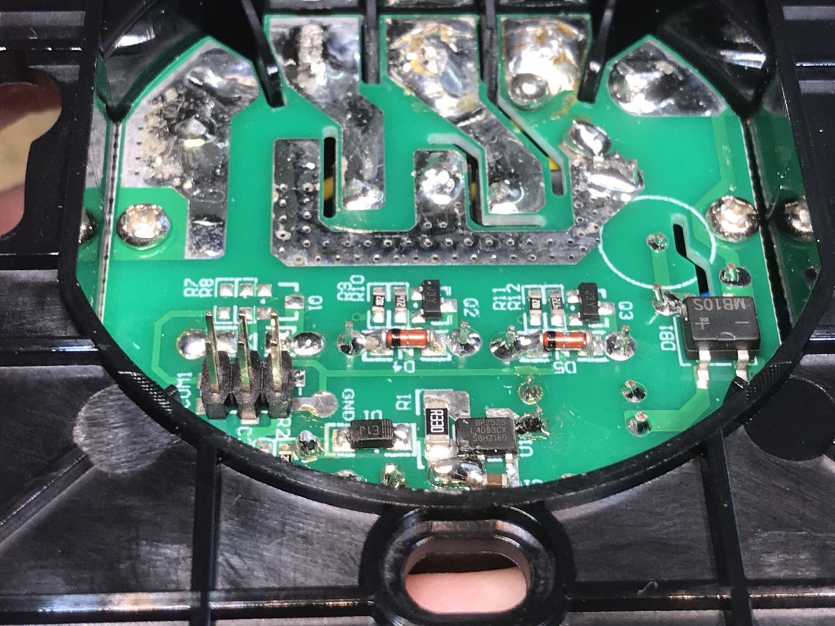

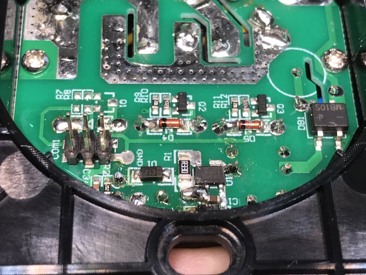

    Na drugiej płytce jest sekcja zasilania (oparta o BP2525), widać też dwa tranzystory do sterowania przekaźnikami, przekaźniki nie są widoczne na zdjęciu bo są po drugiej stronie PCB.

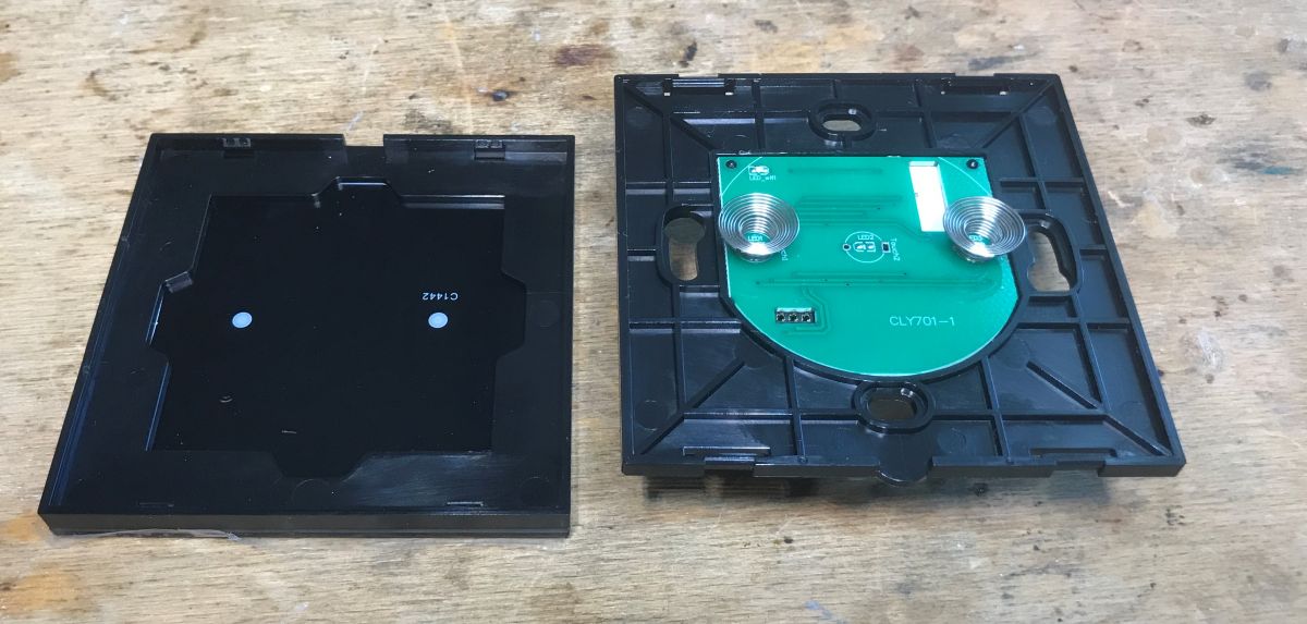

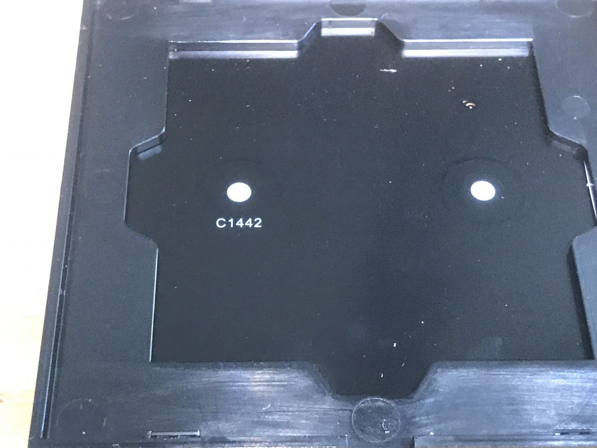

    Samo PCB z przyciskami dotykowymi i modułem WiFi bardzo przypomina wersję "pojedynczą":
    [BK7231N/CBU] Podwójny włącznik światła WiFi 8046 SmartLED - firmware, szablon, poradnik [BK7231N/CBU] Podwójny włącznik światła WiFi 8046 SmartLED - firmware, szablon, poradnik [BK7231N/CBU] Podwójny włącznik światła WiFi 8046 SmartLED - firmware, szablon, poradnik [BK7231N/CBU] Podwójny włącznik światła WiFi 8046 SmartLED - firmware, szablon, poradnik [BK7231N/CBU] Podwójny włącznik światła WiFi 8046 SmartLED - firmware, szablon, poradnik

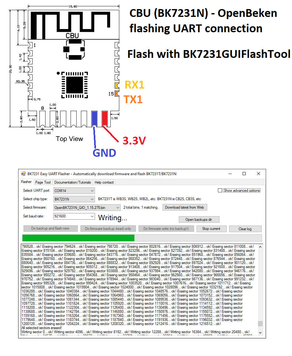

    Zmiana firmware

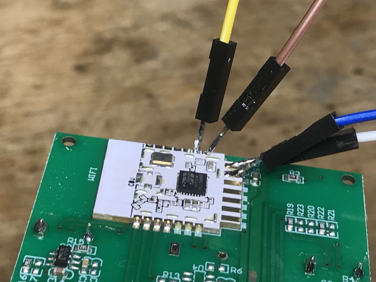

    Zarówno wgrywanie OpenBeken, jak i automatyczną konfigurację GPIO wykona moje narzędzie:
    https://github.com/openshwprojects/BK7231GUIFlashTool
    Wystarczy podłączyć konwerter USB na UART zgodnie z instrukcją z linku.
    Ściąga do flashowania:

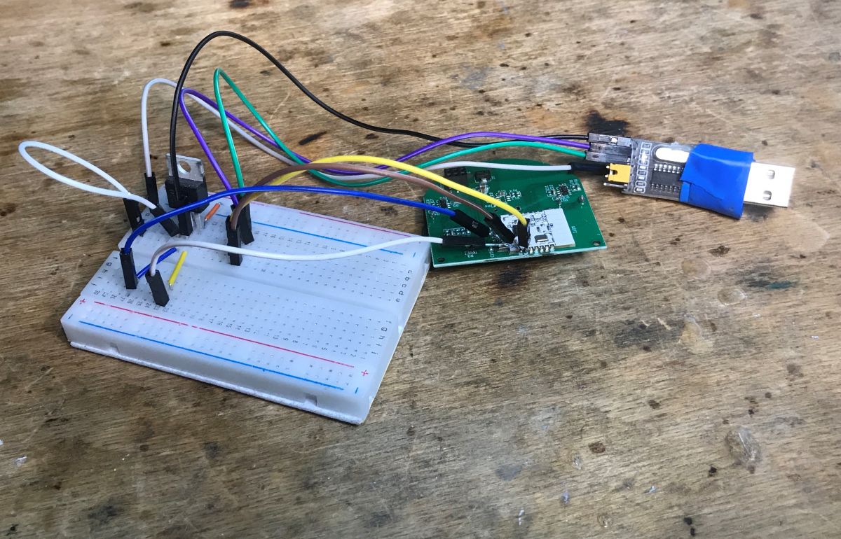

    Moje podłączenie w praktyce:
